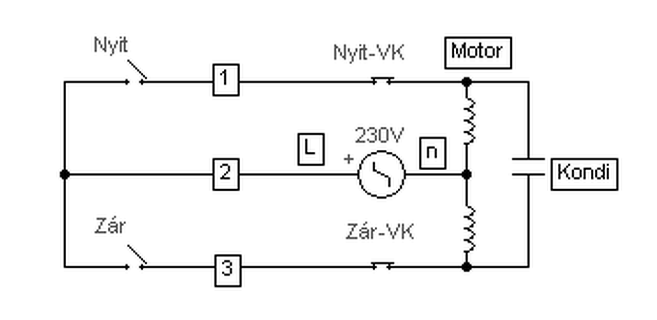

(#) rodymusic hozzászólása Dec 11, 2015 /
Üdv. mindenkinek!
Adott egy régi Hajdú mosógépnek motorja, amelynek mechanikusan le csökkentettem a fordulatszámát. Jelenleg ez húzza nekem a garázskapunak az ajtaját.
A húzás irányát a kondenzátor polaritásának megcserélésével tudom irányítani, és mind a két végén van egy végállás kapcsoló.
A kérdés a következő. Meg lehet e oldani ennek a rendszernek az irányítását vezeték mentesen?
Mert így 6 szál vezeték jön el a hátsó kertből egészen a ház elejéig.
És az a 6 szál vezeték mégpedig ez:
1. Kondi +
2. Kondi -
3. Motor +
4. Motor -
5. 230V +
6. 230V -
A hozzászólás módosítva: Dec 11, 2015
(#) pont válasza rodymusic hozzászólására (») Dec 11, 2015 /
Mindent meg lehet oldani Nem írtad, hogy a kondenzátort mivel kapcsolgatod, de az ilyen funkciójú távirányítókból Bővebben: Link van egy reléstől négy relésig, (persze a minőség pénztárcafüggő.) és azokkal, akár teljesítményrelén keresztül minden megoldható.
Viszont, ha már sikerült esztétikusan előrevinni a vezetékeket, annál megbízhatóbb, karbantartás mentesebb, hosszabb élettartamú megoldás nem igen van.
(#) proli007 válasza rodymusic hozzászólására (») Dec 12, 2015 /
Hello! Lerajzolhattad volna, hogy van bekötve, mer így nehezen érthető a hat vezeték. Valamint mit értesz az alatt, hogy vezeték nélkül. Ha a távirányításra gondolsz, akkor a javasolt rádiós távirányítóval lehet működtetni. De így pld. három vezeték van a vezérlő és a motor/kapu között. Ha a vezetékek száma lenne a gond..
