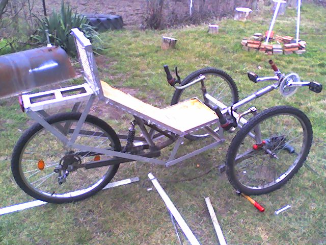

ÜDVözlök mindenkit!!! Én egy Trike-ot építek nekem is megfordult a fejemben hogy elektromos meghajtást is teszek rá. Ez egy kényelmes háromkerekú bringa amelyen nagyobb hely van az akkumlátor és a motor számára, csak a vázon kell erősíteni. a meghajtást egy kerékbe szerelt motorral tervezem. várom a véleményeket.
ezt kicsit másképpen látom. .. a mutatványosok " kisvonatait " ifa--robur öninditő hajtja vakóban igaz a hűtést meg kell olgani---de a fesz csökkentéssel + 2db sorbakötéssel jól el lehet találni az optimumot: az 1200w motorból a 6,,,800W kihozatala nem okoz gondot ... ezt 4 Db 6 V.s akkuval és 2 motorral már elég sok fokozat lehetséges a visszatáplálás remek elméleti lehetőség --a gyakorlatban max 10% nyereséget érhetsz el vele... és a vezérkése 3X annyiba kerül... Targoncák akkus kisautók példája ...
