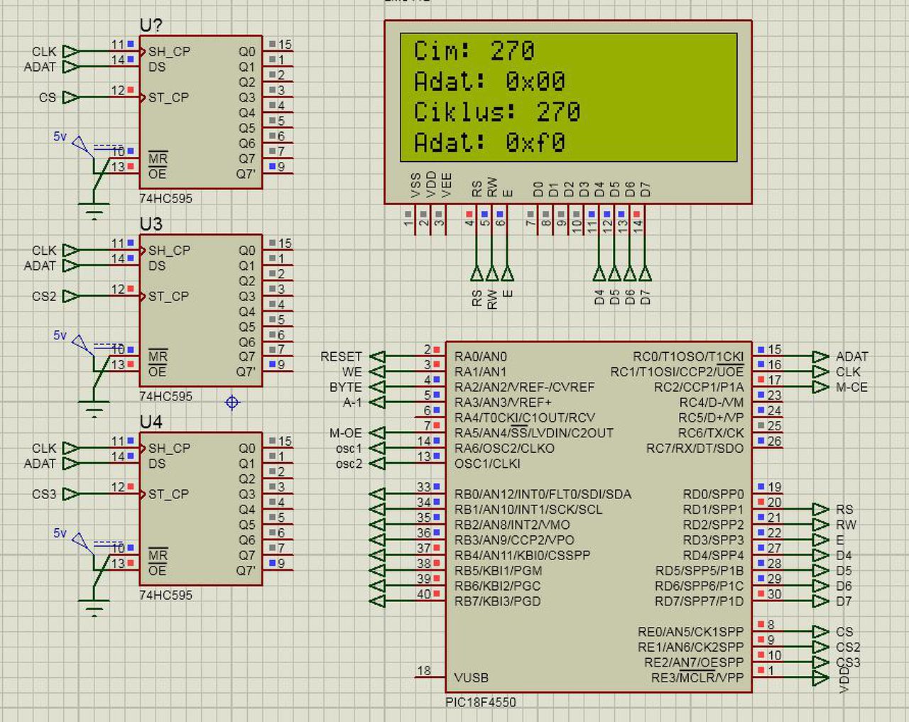

Túl nagy terhelést szerintem nem adna a másik egységnek, ha maradna, üzemben minden a kártyán.
Mi a véleményed az egyenirányító diódás leválasztásról?
Jó lehet vagy az nem megoldás.
„Feszültség alatt és a javasolt cím-adat leválasztással viszont biztos mennie kell.”
Ezzel memória írásánál, illetve a 74HC595 használatánál lehet gond nem?
Alap állapotban ahogyan használom most jelenleg a 3db 74HC595 ict:
OE = GND, WR = 5v-on van fixen.
Na most azt javasoltad, hogy ezt cseréljem meg.
Befolyásolja ez a shiftregiszter működését mikor küldőm rá az adatot?
(#) sunside válasza don_peter hozzászólására (») Feb 22, 2016 / 1
Nem, a címzés maradhat csak lebegjen ha a 6800-as megy. A pic adatvezetékébe kell betenni a 245-öt és azt is lebegtetni ha a 6800 megy.
Diódás leválasztást felejtsd el, kétirányú forgalom van.

(#) don_peter válasza sunside hozzászólására (») Feb 22, 2016 /
Mutatom, szimulátorban megcseréltem.
Ha az eredeti OE = GND + WE = 5v akkor megy a címzés. (memcim1)
Ha felcserélem akkor már nem. (memcim2)
2 képet csináltam és csatoltam.
Arra gondolsz, hogy valahogy úgy kivitelezni, hogy mikor van PIC akkor OE = GND, WR = 5v legyen és ha nincs PIC vagy is nem akarok írni csak 6800 olvasni akkor meg OE = 5v, WR = GND?
Ezt hogy tudom én megcsinálni?
(Nincs két irányú kommunikáció a címzésnél, csak beírás van...
A diódát csak a 74HC595 és memória címlábai közé gondoltam de még 6800 becsatlakozása előtt, így leválasztva 74HC595-öt a visszacsatolástól.)
ADAT buszra is rátérünk később, de az még nincs kész.

A 2 proci nem kommunikál, csak külön-külön a memória van közös használatra.
sunside már elmagyarázta mi a probléma, most azt tesztelem.
(#) sunside válasza don_peter hozzászólására (») Feb 23, 2016 /
Örülök, hogy vannak már apró sikerek.
