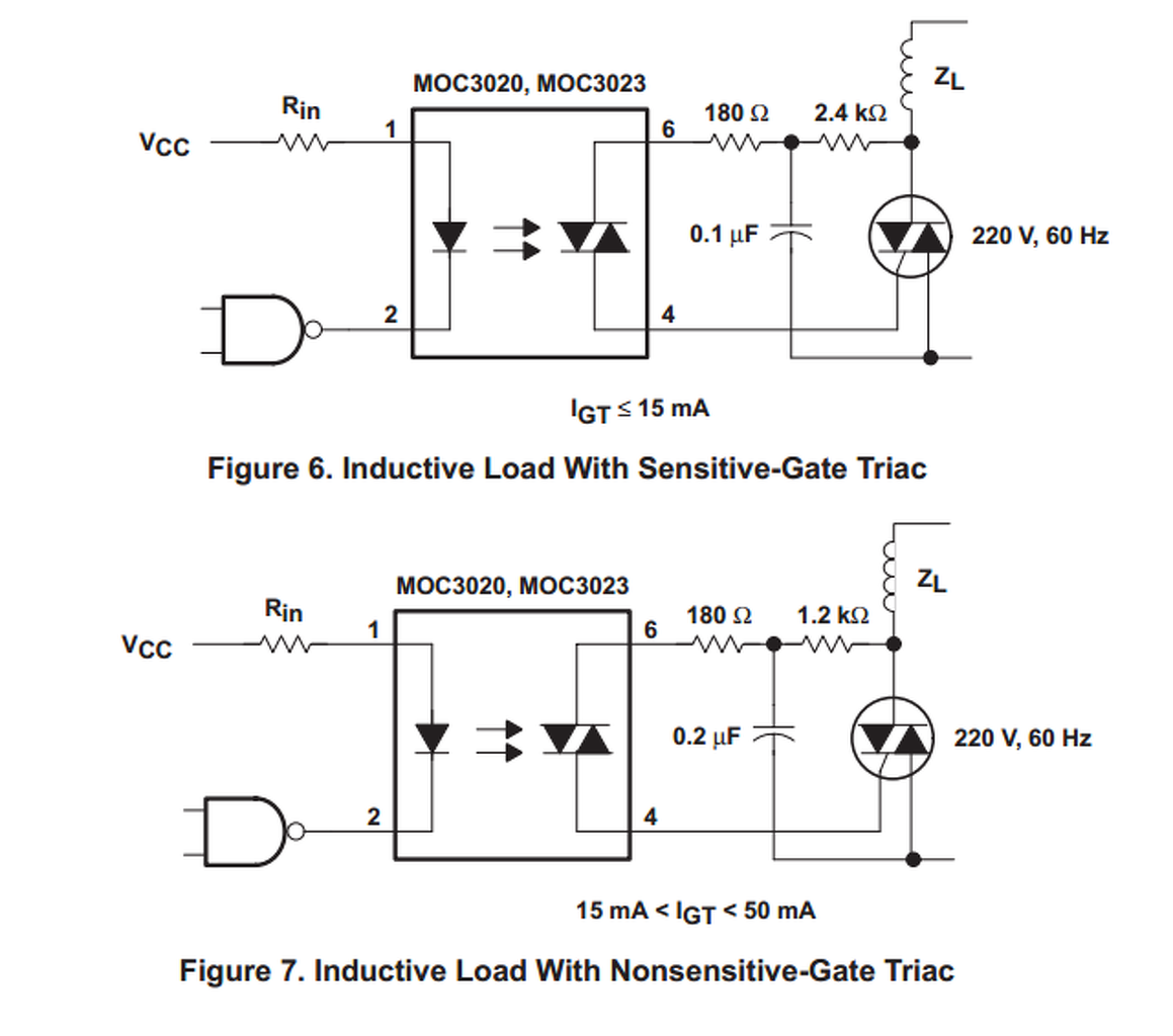

Egy, az alábbi paraméterekkel rendelkező mágnesszelepet szeretnék vezérelni 5v-os kimenetről és nem szeretnék mechanikus relét beépíteni.
- szolenoid: 24 V~, 50 Hz
- behúzóáram: 475 mA
- tartóáram: 230 mA
Én egy MOC320 típusú triac kimenetű optocsatolóra gondoltam. Az adatlapját sajnos nem tudom értelmezni, ebben kérnék segítséget. Beköthetem e a 24V-os oldalra egyszerúen a 4. ; 6; lábat mint egy kapcsolót?

(#) RoliNyh válasza makait1 hozzászólására (») Feb 22, 2016 /
Helló!
Sajnos nem igazán. A triak része maximum 100 mA kapcsolására képes.
Szóval jobban jársz, ha sima optocsatolót használsz amivel egy triakot vezérelsz...
Legalábbis a MOC3020 -as sorozat amit találtam adatlapot...
MOC3020 OptoTriak
Vagy küldd el azt az adatlapot ami neked van mert én MOC320 -ast nem találtam

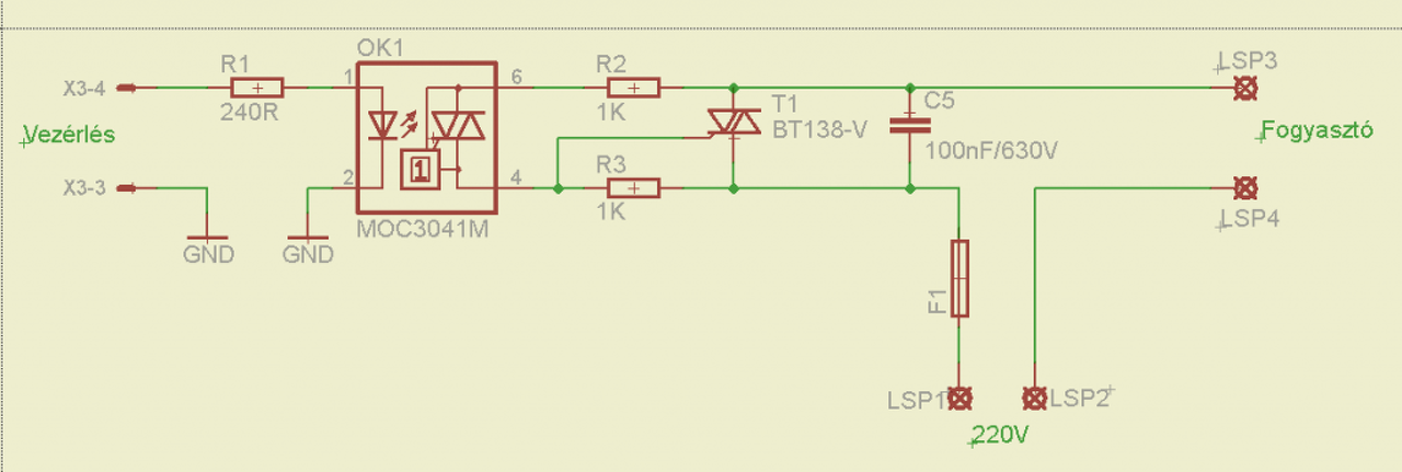

(#) makait1 válasza RoliNyh hozzászólására (») Feb 22, 2016 /
Köszönöm
Én rontottam el, kihagytam egy nullát. MOC 3020- at akartam írni.
Az alábbi kapcsolás megfelelő lenne? Ez 230V~-ra van méretezve.
Kellene valamit változtatni hogy 24V~-al is működjön? Gondolok pl. az 1K-s ellenálásokra.
A méretezéshez, és a rajzodhoz nem igazán tudok hozzászólni, de amit korábban linkeltem adatlapot abban ott van a neked kellő elrendezés: 4.-ik oldal 6.-ik és 7.-ik ábra...
Ha esetleg így nem menne 24V -ról, csökkenteni kell az ellenállás(oka)t...
