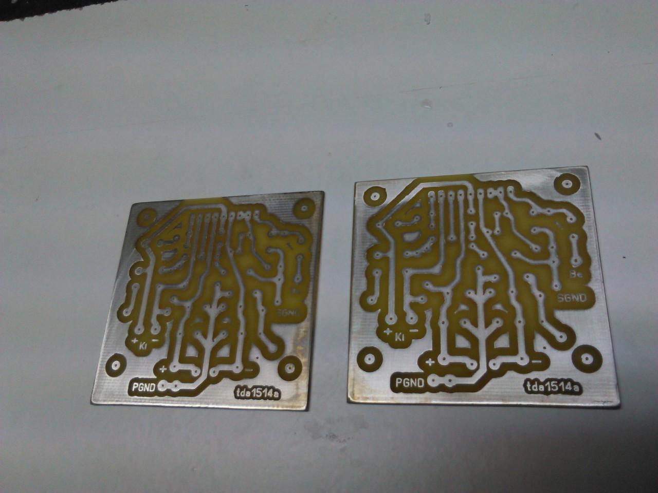

A kémiai ónozással kapcsolatban lenne kérdésem TN 160. A felhasznált ónozót (amennyi szükséges), a használat után vissza lehet önteni? Azaz visszakeverni a többihez?
És még valami, (vasalásos technikát használok) eddig a nyák maratás után festék lemosás majd újra vizes csiszolás, vizel öblítés majd így vizesen dobom az ónozóba 5-10 percre. Ezek után vizel öblítem újra, majd szárazra törlöm papír zsepivel. Jó ahogy csinálom? Van amikor nem sikerül teljesen jóra.
(#) RoliNyh válasza Toth Attila hozzászólására (») Ápr 3, 2017 /
Vissza öntheted bele, egyszer csak majd "kifogy" belőle az ón, és nem fogja befutni a rezet, szóval észreveszed, ha cserélni kell. Addig meg lögybölni kell egy kicsit...
Személyes véleményem, hogy a csiszolást nyugodtan el lehet hagyni (bár tudom sokan így csinálják) de szerintem teljesen felesleges, arról nem is beszélve, hogy ezzel csak vékonyítod azt az amúgy se túl vastag (pár μm) rezet, ami van a panelen...
Egyébként meg nem írtad konkrétan mi nem sikerül jóra...
(#) attika válasza Toth Attila hozzászólására (») Ápr 3, 2017 /
Szerintem minimálisan meg kell csiszolni ahhoz, hogy tökéletesen tapadjon rá az ón, legalább is nekem csak úgy takart 100%, hogy kicsit felcsiszoltam 600-as papírral, akár vizesen is meg lehet csiszolni és utána víz alatt leöblíteni.
Ez az én tapasztalatom, persze nem kötelező így csinálni.
Én nem öntöm vissza a kémiai ónt hanem hagyom benne a zárható dobozba amibe szoktam a panelt is ónozni, egy idő után amikor elfogy akkor meg töltök rá újat.
(#) Stewe válasza Toth Attila hozzászólására (») Ápr 4, 2017 /
A konkrét csiszolást én hanyagolni szoktam, egy pici rongypamacson erős súrolóporral dörzsölöm át a felületet, utána forróvizes öblítés jön. Nem fényes a felület, hanem matt, amin a kémiai ónozó nagyon jól tapad.
(#) Toth Attila hozzászólása Ápr 4, 2017 /
Köszönöm a tanácsokat, és az észrevételeket!
Az alábbi képpel tudom illusztrálni amikor nem sikerül jól, foltos elszíneződött lesz egy-két helyen.
