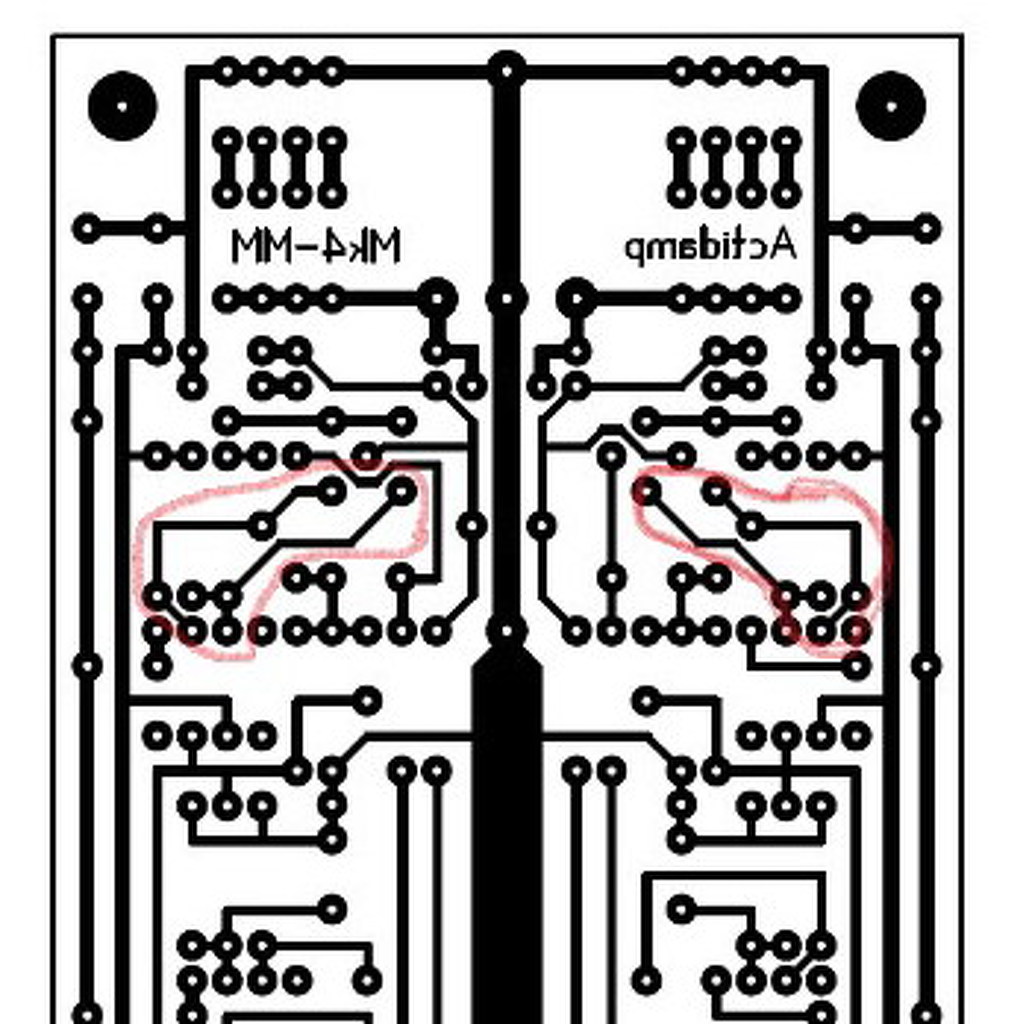

Igen az is hiba! Nálam a fémtokos nyákján ott össze van kötve.
Meg a FET-eket is nézd meg.

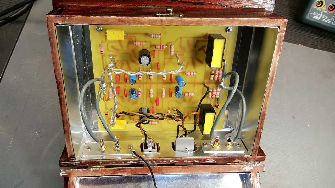

Meglett a hiba! Amit bekarikáztam, ott hibás a nyákterv. Az R22-től a C17 felé szakadás volt, most átkötöttem, és helyreállt a rend, tökéletesen működik mindkét csatorna, eltűntek az abnormális feszültségek. A feteknél nem volt gond. A hangja tényleg nagyon jó.
A Te példányodban is melegszik az egyik ic mindkét csatornában? Most már csak a dobozolás van hátra. Köszönöm a segítséget.
Köszönöm a segítséget, megoldódott a probléma. Moszkvai válaszához leírtam a hiba okát.

Igen az egyik nagyon melegszik, arra tettem kis hűtőbordát is.

Létezik erre speciálisan rögzíthető hűtőborda?
Igen. ILYEN

Örülök, hogy megoldódott. Igazából aggaszt a dolog, mert annak idején én rajzoltam át ezt a tervet LAY-be, de csak amolyan copy-paste jelleggel, viszont Én magam sose raktam össze ezt a korrektort, azóta meg így kering a neten, és építik a fenébe is.
Azért eszméletlennek tartom, hogy egy külföldi újság ennyi hibával, ilyen trehányul leközöl egy tervet. A hozzászólás módosítva: Feb 4, 2016

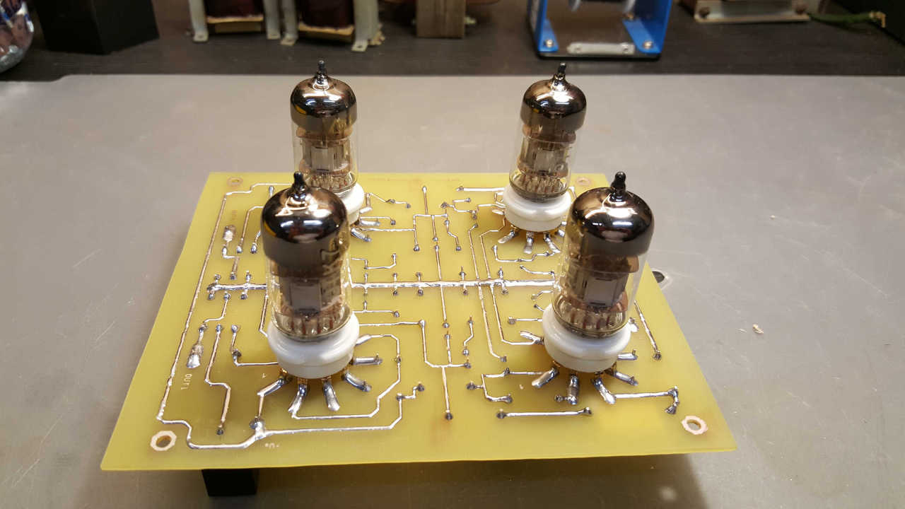

Nemrég fejeztem be az egyik CHZ féle RIAA korrektor (ECC83) picit modifikált változatát 6N2P-vel. Csináltam hozzá tápot, de még mindig nem 100%-os (brumm). Úgy emlékeztem (lehet, hogy rosszul) hogy itt ebben topicban volt hozzá kipróbált stabilizált tápkapcsolás, de egyszerűen nem találom. Ha valaki segítene, aki tudja, hogy hol lehet, azért hálás lennék. Előre is köszi.

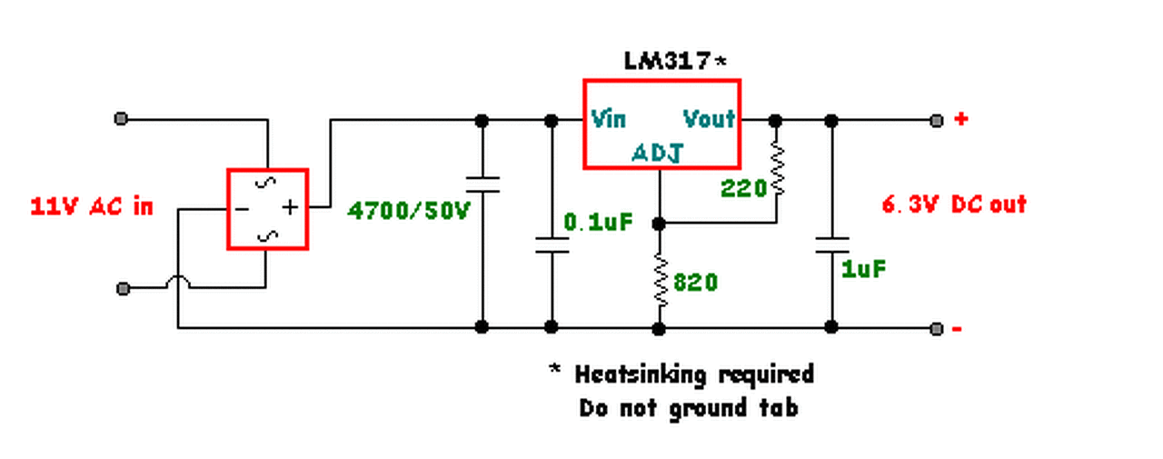

Én csatolok egy rajzot. Nálam ez már többszörösen bizonyított. A fűtést is stabilizálni kell, a katódkövetők miatt pedig a fűtést fel kell emelni egy osztótaggal az anódfeszültség 3/4-ére. A hozzászólás módosítva: Feb 16, 2016
Köszi. Ez jó lesz. A táp csak egy passzív táp, mutatom. Elég gyorsan beláttam, hogy szabályozás nélkül nem tudom teljesen kiszűrni a brummot. Valami mindig marad.
Ezt viszont nem egészen értem: Idézet: „a katódkövetők miatt pedig a fűtést fel kell emelni egy osztótaggal az anódfeszültség 3/4-ére” Hogy kell azt érteni, hogy az anódfesz 3/4-ére?
A fűtéshez is kell a jól szűrt stab táp. 820ohm helyére mehet egy 1,5k trimmer és azzal szépen be lehet állítani a feszt. LM317 max két 6N2P csövet fog elbírni + kell rá majd egy kisebb fajta hűtőborda is.
Abba a kapcsolásba nem kell osztóra kötni a fűtést, mert nem lesz akkora a potenciál különbség, a katód és a fűtés között. A hozzászólás módosítva: Feb 17, 2016
Köszi a segítséget. Jól gondolom, hogy ezt akkor duplán kell megépíteni a 4 cső fűtéséhez?
Pontosan!
Van valami szabályozható tápegységed? Érdemes kikísérletezni mekkora bemenő feszültségnél lesz még stabil a tápegység. Általában a 8VAC az jó kompromisszum szokott lenni, nem kell oda 11V, mert akkor csak feleslegesen fűt a tápegységed. Csatolok egy NYÁK tervet. Ezt a ARC PH5-höz tervezem át. Egy hasonló tápom van már, amibe az ARC eredeti rajzban közölt fűtőtápja van, minden a megadott értékek szerint, de sajnos fűt mint a bolond, szerintem 60 fok felett van a borda. Úgyhogy áttervezésre került. Neked a jobb szélső LM337-es ami a -12,7V-ot állítja elő, nem fog kelleni. Ha gondolod le is veheted. A másik LM337-et meg akár át is tervezheted LM317-re, azaz + szabályzáshoz. A hozzászólás módosítva: Feb 17, 2016
