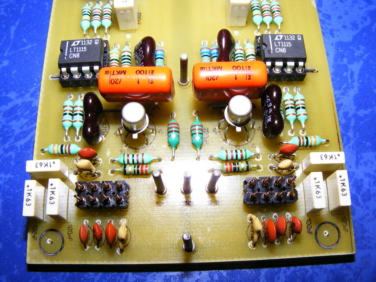

Kíváncsiságból megépítettem én is ezt. Az lenne a kérdésem, hogy a csatolmányban levő nyák terv szerint készítetted el a nyákot hozzá, elsőre hibátlanul indult a korrektor? Fotózással készítettem el a saját példányomat, a nyák tökéletes lett, de az egyik csatorna nem működik. A rossz csatornában a 4-es, 5-ös, 6-os ic-k-nél néhány lábon, a másik jól működő csatornához képest eltérő feszültségek jelennek meg. Pedig odafigyeléssel, az alkatrészek gondos összeválogatásával épült az áramkör, a tápfeszültég a +-19V rendben. Tehát csak az lenne a kérdés, hogy biztos, hogy jó a mellékelt nyák terv?
Nekem is volt ilyen problémám. A C7 470p és az R5 47ohmot kell felcserélni a hibás oldalon. Vagy a nyákot elvágni és a végek csatlakozásait felcserélni. Az IC 3-as lábához menjen a 470p, az IC 2. lábhoz pedig a 47ohm. A hozzászólás módosítva: Feb 2, 2016
Úgy, ahogy Moszkvai írja, illetve a 10K-s offset-kompenzáló trimmer sem feltétlenül kell bele OA6-hoz, ezt majd méréssel eldöntöd. Nekem elvitte a kimenetet - táp felé ugyanennek a korrektornak a kis tesójánál, kompenzálni nem lehetett vele semmit sem, mikor kivettem, helyreállt a rend. (MKII)
Ez csak tipp, ha továbbra is problémák lennének. Moszkvai egy már módosított tervet töltött fel, az szerint el tudod végezni a módosítást. Egyébként jól választottál, integrált áramkörösök közül szerintem az egyik legjobb! A hozzászólás módosítva: Feb 2, 2016
Megfordítottam, de nem változott a helyzet. Az összerakás során feltűnt, hogy az egyik csatornában ez fordítva van, de a rajzot látva ez elvileg mindegy is lenne. Akkor lenne jelentősége, ha a soros RC tag közös pontjából lenne leágazás valahová.
A jó csatorna szépen beáll, a rossz oldal kimenete majdnem teljes tápfeszig elmegy (17V körül mértem). A rossz csatornában a 4-es, 5-ös, 6-os ic bizonyos lábain furcsa feszültségek jelennek meg, ugyanezeken a pontokon a jó csatornában 0V van. Ha az 5-ös ic nincs berakva, akkor a másik két ic-ről is eltűnnek a hibás feszültségek.
Pedig nem mindegy. Én is először így gondoltam. Kettőt is csináltam, és mind a kettőnél ez volt a megoldás. Más hibát nem észleltem, ezek után a mai napig működik mindkettő.
Akkor nem tudom. Pedig megfordítottam és úgy sem változott a helyzet.
Ha jól látom, mint ha a két oldal FET-jeinél is lenne valami elkötés. Nekem nem ilyen FET-ek voltak az egyikben, a másiknál viszont mint ha ilyen gond is lett volna. Nézd meg jól, hogy melyik láb hová megy!? Nálam az egyikben ilyen fémtokosak voltak és ahhoz lett a panel is alakítva.

A nyáktervet nézve találtam egy hibát. A mellékletben pirossal bekereteztem. A 4-es ic alatt az R22 ellenállásnál. Ez legalábbis nem egyformán van a két csatornában.
