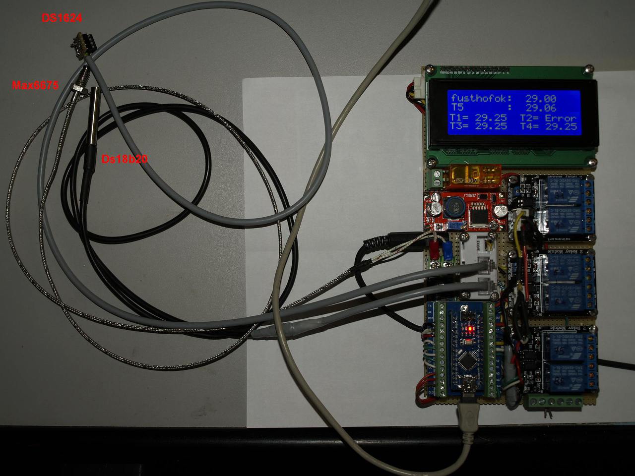

Megépítettem egy arduino nano alapú fűtésvezérlőt, amivel egy probléma akadt.
mint látható a képeken az optocsatolós relék elég közel vannak a nanohoz.
Ezek a relék kapcsolják a fűtéskeringető szivattyúk, az irányváltó szelepek 230V-ját.
A szivattyú lekapcsolásakor lefagy a nano, a wdt aktív, de nem reseteli, csak a 12V DC táp ki-be kapcsolása indítja újra.
Ez nem minden lekapcsolásnál jelentkezik, főleg a kazán leállást követően.
Azért okoz ez gondot, mert a puffer automata ürítése így nem működik tovább.
1. tegyek hálózati zavarszűrőt a szivattyúkhoz,
2. kapcsoljam egy -egy + 5V-os relével a szivattyúkat,
3. telepítsem külön a szivattyú kapcsoló reléket árnyékolva,
4. kapjon hálózati zavarszűrőt a nano 12V-os táp AC 230V-ja,
5. felejtsem el a nano automata vezérlő alkalmazását ?
(#) GPeti1977 válasza hadhazik hozzászólására (») Feb 27, 2016 /
Szilárdtest relé (tulajdonképpen triak + optocsatoló) kapcsolásakor nem keletkezik zavar, ezért azt használj;
persze attól még kellhet a hálózati zavarszűrő.
A hozzászólás módosítva: Feb 27, 2016
(#) hadhazik válasza GPeti1977 hozzászólására (») Feb 27, 2016 /
(#) RoliNyh válasza hadhazik hozzászólására (») Feb 27, 2016 /
Az a fél amper amit ez tud, elég kevéske szerintem...
