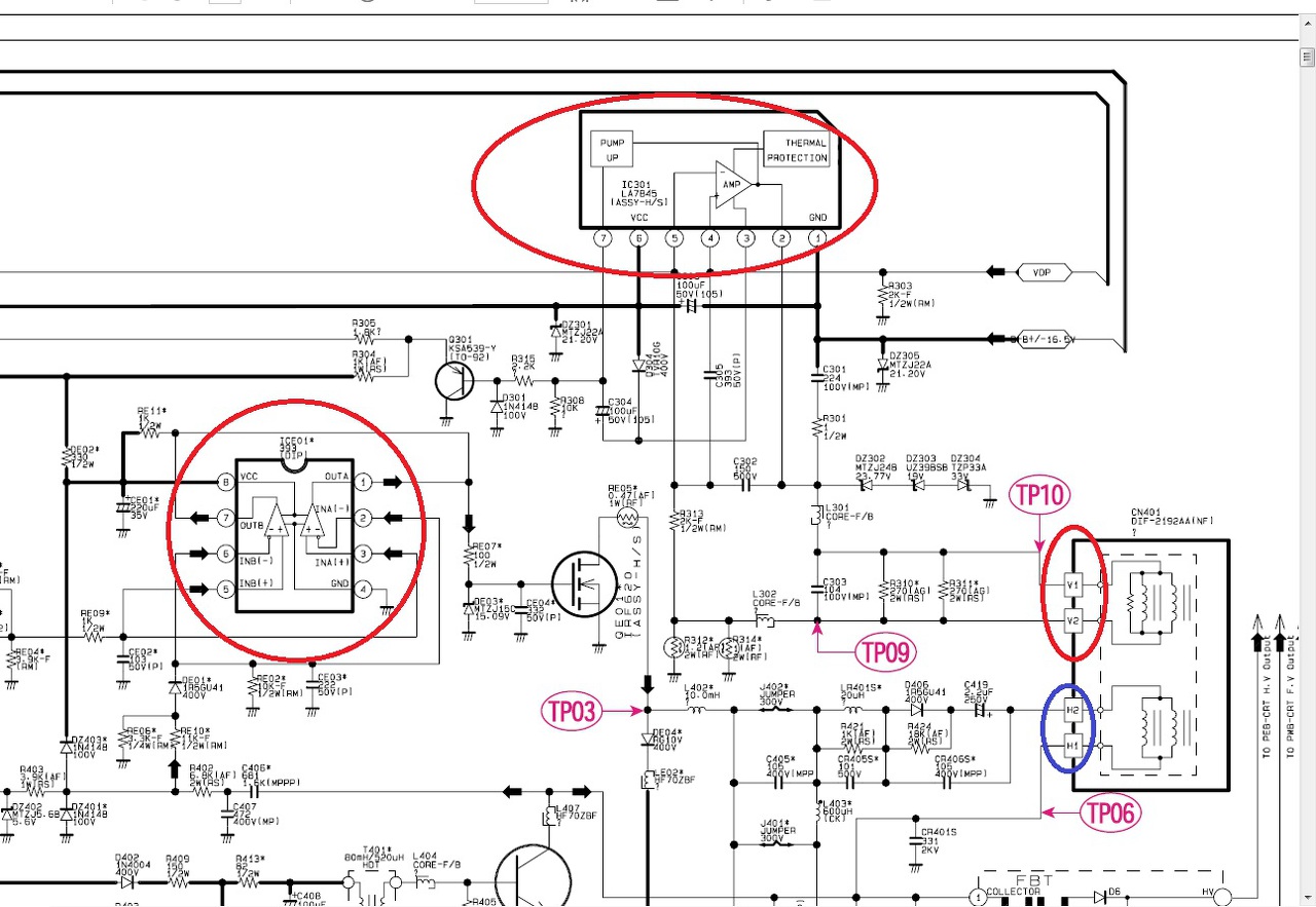

(#) Mircsof válasza eyess hozzászólására (») Feb 26, 2016 /
Köszönöm a leírást!
Csatolok egy képet, amin megpróbáltam bejelölni a vízszintes, és a függőleges eltérítésért felelős áramkört.
Ugye az LA7845 nem lehet kérdés, hogy a függőleges eltérítéshez tartozik, de jól nézem a kapcsolási rajzot, hogy a KA393 A vízszintes eltérítésért felel?
Csak most jutottam odáig, hogy a vezetékezést rendbe tegyem, sajnos a láz győzött az elmúlt napokban...
(#) kadarist válasza Mircsof hozzászólására (») Feb 26, 2016 /
Nem, az a kelet-nyugat (E-W) raszterkorrekcióhoz tartozik.
(#) Mircsof válasza kadarist hozzászólására (») Feb 26, 2016 /
Hmm akkor egyenlőre nincs ötletem, a jobb oldalt levő jelölésekből indultam ki: V1.V2 vertical, H1, H2 horizontál.
Viszont akkor egyenlőre nem tudom mi felel a horizontális eltérítésért.
A sortranzisztor és a sortrafó felelős érte. A soreltérítő áramot a sortranzisztor kollektoráról veszik le (sortrafó 1-es láb). A hordó meg trapéz és egyéb vízszintes irányú torzítást az a duál műveleti erősítő és az ő QE01 FET-es végfoka kompenzálja. Ellenőrizd az ellenállásokat, kondenzátorokat és a FET-et is a sortrafó és a FET körül.

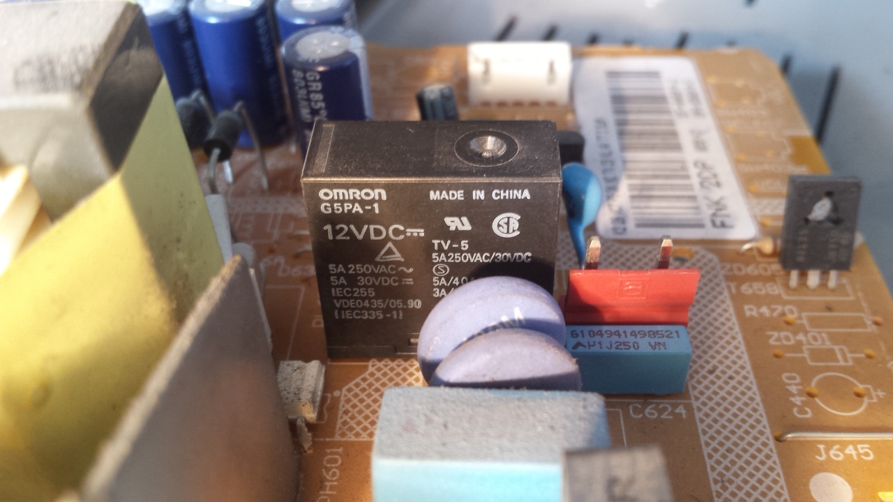

(#) bogumil13 hozzászólása Feb 28, 2016 /
Adott egy orion T2835 STX-S tipus.Nem áll fel készenlétbe csk kattog az omron relé ami a fotón látható.Mi lehet a hiba oka?Forrasztási hibák okozhatnak ilyesmit,vagy a relé halt meg esetleg más hibás alkatrész okozhatja?Amit cseréltem a puffer kondi,mert rendesen pupos volt.
(#) kadarist válasza bogumil13 hozzászólására (») Feb 28, 2016 /
Sortranzisztor-zárlat is okozhat ilyet.
(#) bogumil13 válasza kadarist hozzászólására (») Feb 28, 2016 /
Ki kell vegyem a tranzisztort csak ugy tudom kizárni hogy az a hunyó?
D 2586 van benne
A hozzászólás módosítva: Feb 28, 2016
Nem kell kivenni a zárlat kiméréséhez.
Sortranyó jó.
(#) eyess válasza bogumil13 hozzászólására (») Feb 28, 2016 /
Tápegység kimeneti feszültségei megvannak rendesen ?
(#) bogumil13 válasza eyess hozzászólására (») Feb 28, 2016 /
Nincs rajzom,hol kéne mérnem és milyen értéket kellene?
Lehet, hogy a sortrafó a zárlatos. Én megtáplálnám a sortrafót egy izzón keresztül és megfigyelném a fényét.
