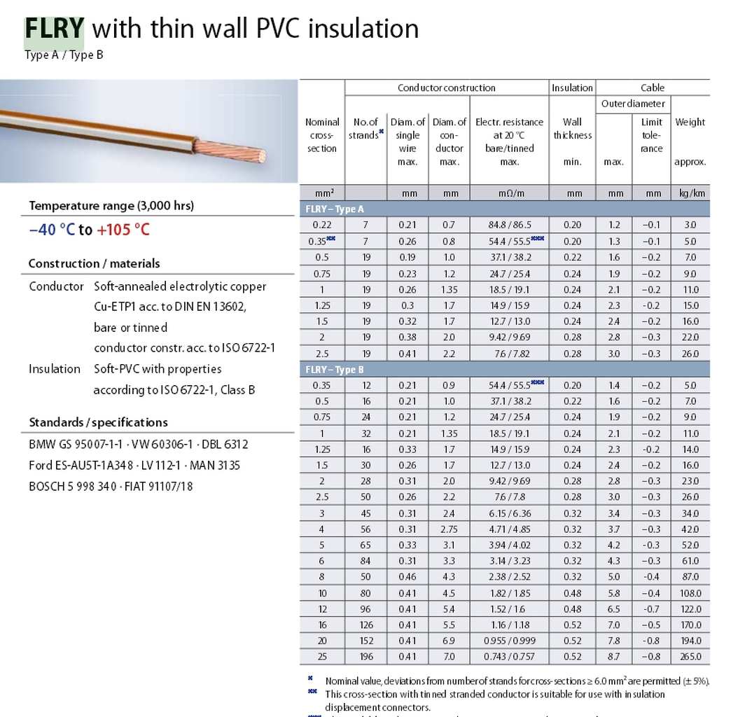

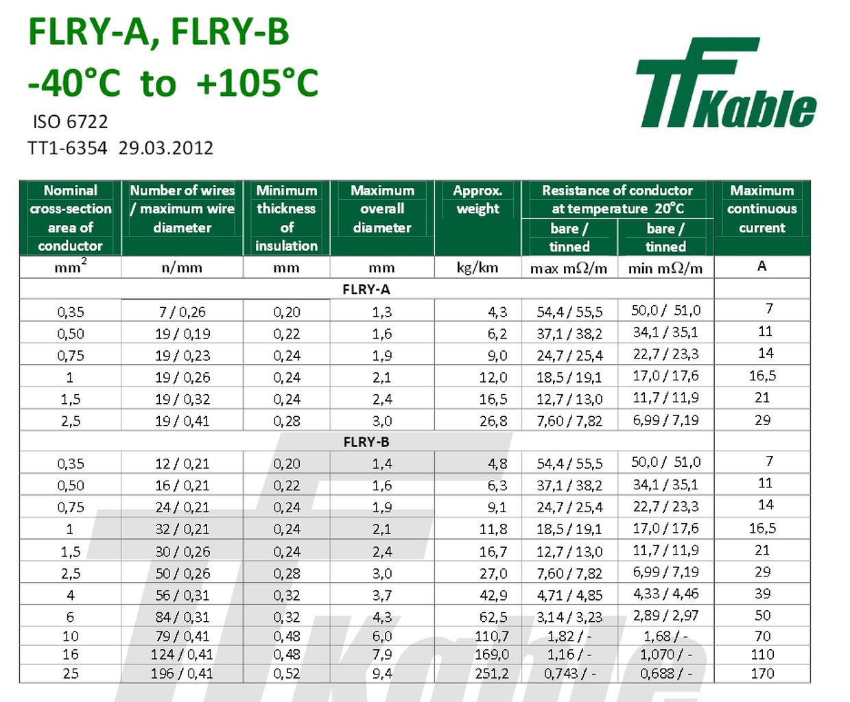

(#) miertcsak válasza szucsistvan123 hozzászólására (») Feb 28, 2016 /
Az autóiparban (FL..) használatos csökkentett falvastagságú (..R.) vezetékek átmérőit és terhelhetőségét megtalálod a csatolt táblázatokban.
