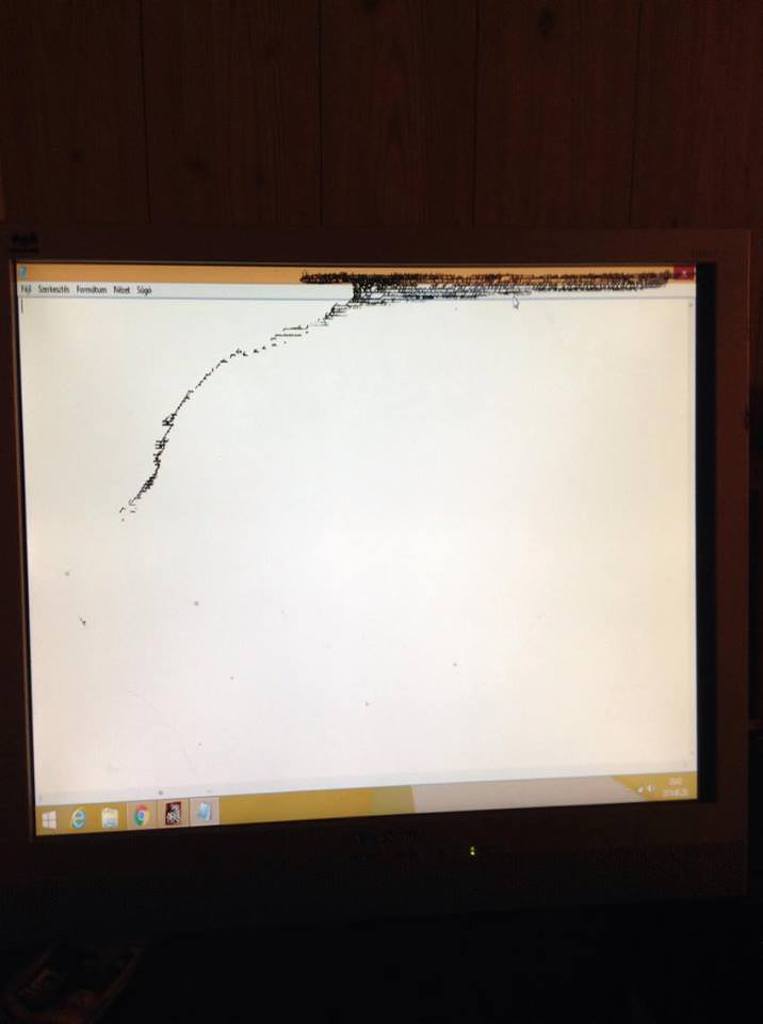

Sziasztok!Ilyen problémával találkoztatok már? Nem tudok az előéletéről semmit.

(#) nedudgi válasza tomi1120 hozzászólására (») Feb 28, 2016 /
Ránézésre hibás LCD vezérlő. Nagy valószínűséggel a memóriájában van a bibi.

(#) bbalazs_ válasza tomi1120 hozzászólására (») Feb 28, 2016 /
Torott a kijelzo, de valoszinuleg csak megrepedt az egyik reteg uveg. Igy is menthetetlen.

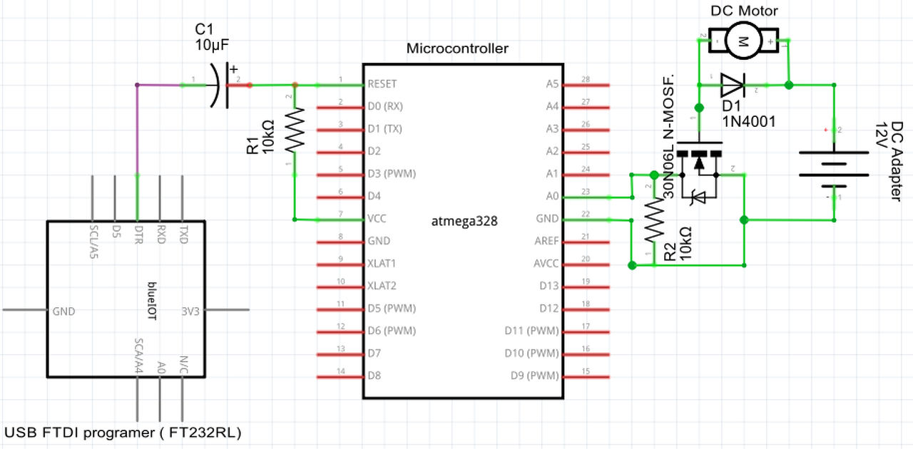

a segítségetek szeretném kérni a következő áramkörrel kapcsolatban. Egy mikrokontroller egy Power MOSFET-en keresztül kapcsolgat egy DC motort. A MOSFET vezérlő lábaira 0 vagy 5V-ot kap, ennek megfelelően kapcsolja ki-be a 12V-os áramkört.
A probléma az, hogy a MOSFET nem 0 vagy 12V-ot kapcsol, hanem ~2 és 12V-ot. Mivel a 2V nem elég, hogy megforgassa a motort így a MOSFET durván melegszik (bár ebben az állapotban nem is kellene, hogy forogjon a motor).
Ha viszont a mikrokontroller RESET lába rá van kötve az FTDI adatper DTR lábára, akkor 0 és 12V-ot kapcsol a MOSFET, vagyis ekkor jól működik. Az FTDI adapteren keresztül programozom a mikrokontrollert (természetese ekkor a TX, RX, GND, DTR lábak is be vannak kötve).
Miért viselkedik máshogy az FTDI adapterrel?

(#) morgo válasza norbi1982 hozzászólására (») Feb 29, 2016 /
Szia! R1-et ne a GND-re kapcsold, hanem a +5V-ra. Elég lenne oda 10k is. A 10µF helyett is elég lenne 100n.

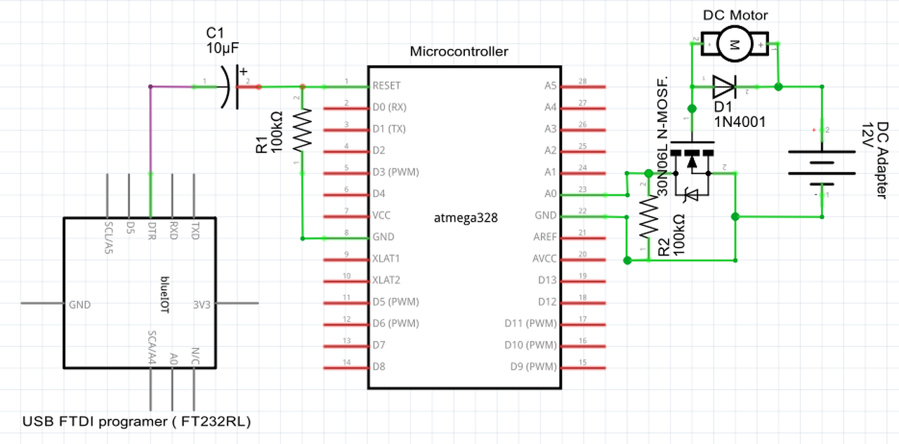

(#) norbi1982 válasza morgo hozzászólására (») Feb 29, 2016 /
Szia, bocsánat a kapcsoláson rosszul szerepelt az ellenállások értéke és az R1 bekötése (az alábbi ábrán javítva). Az egyedüli különbség a kondenzátor értéke, ez jelenleg 10uF.
A mosfet ugye nem úgy van bekötve, ahogy a rajzon szerepel?

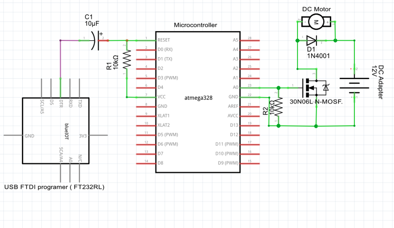

Természetesen nem Javítottam az ábrát.
(#) norbi1982 válasza norbi1982 hozzászólására (») Feb 29, 2016 /
Az lehetséges, hogy a MOSFET-nél lévő 10K-s ellenállás nem elég nagy? Volt ahol 1M-es ellenállást írtak.

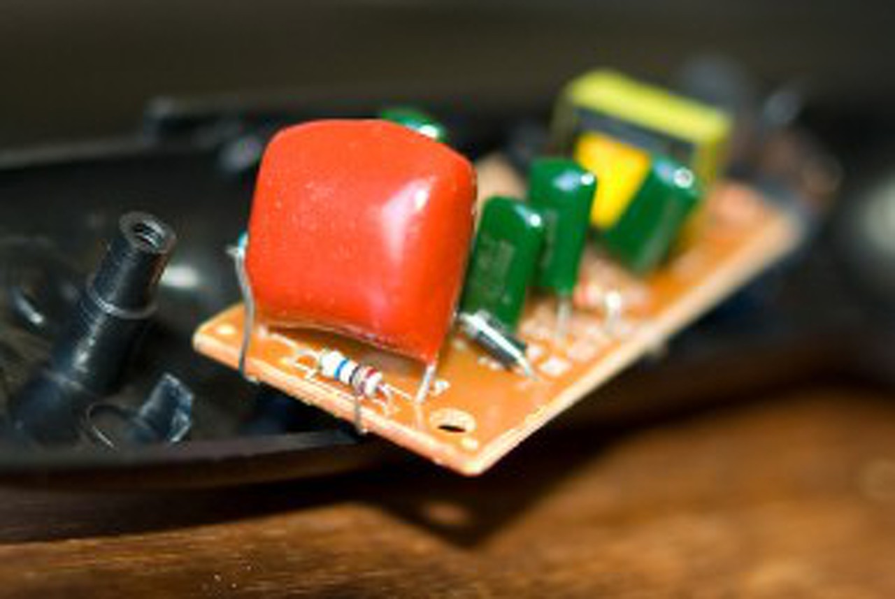

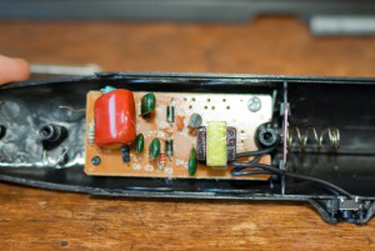

Vettem egy elektromos légycsapót, gyárilag 3 V -on üzemel, ezt az értéket akarom növelni 9 V -ra. A kérdésem az, hogy szükségem van-e a panelon valamely alkatrész cseréjére a nagyobb fesz miatt, és ha igen akkor melyikre, milyenre? Nem értek semmit az elektronikához, tehát minden segítséget megköszönök, és nem haragszom meg ha szájbarágós.
Előre is köszönöm
(#) kaqkk válasza varsakoz hozzászólására (») Feb 29, 2016 / 1
Akkor leírom szájbarágósan : Ne akard átalakítani , nincs értelme .
