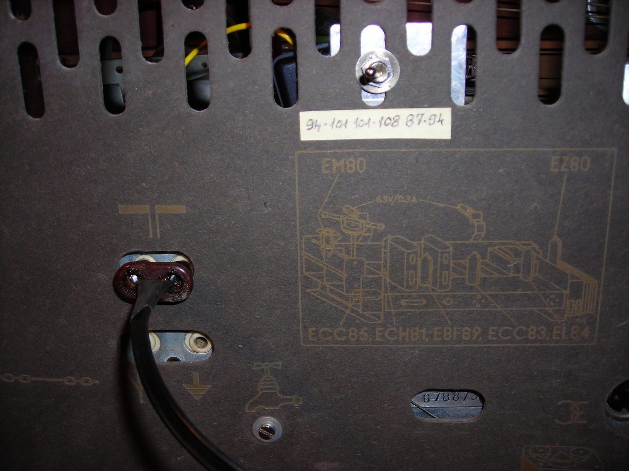

(#) hobbyjani válasza ebenedekfi hozzászólására (») Szept 3, 2016 /
Az antennánál jól tetted,hogy nagy feszültségű kondit raktál,a sasszéban benne van a fázis mint a régi tévéknél,leválasztó trafó nincs skót okokbol,igy a sasszé érintése életveszélyes lehet,ezért le kell választani az antennát és a földelést jó nagy feszültségű kondikkal.
A hozzászólás módosítva: Szept 3, 2016
A baj az ilyen masináknál ott van,ha például letörik egy gomb is az ember próbálja forgatni a csupasz tengelyt,ez könnyen földhöz vághatja az illetőt,nem tudom miért engedték meg az ilyen készülékek forgalmazását

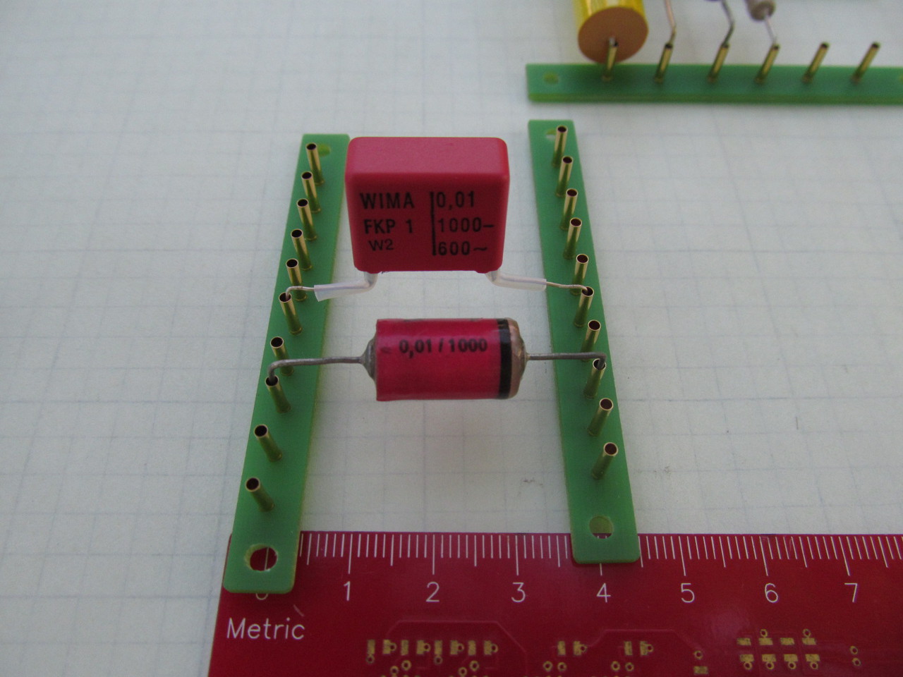

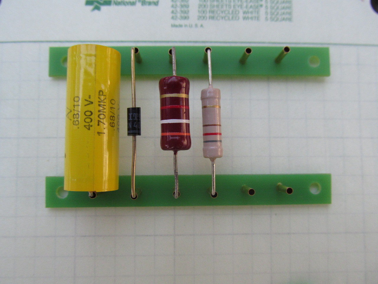

(#) (Felhasználó 116638) válasza hobbyjani hozzászólására (») Szept 4, 2016 /
A Wima kondik nagyon jók, és használható darabok.
Árban is maximálisan amatőrbarát.
Egy problémám van velük.

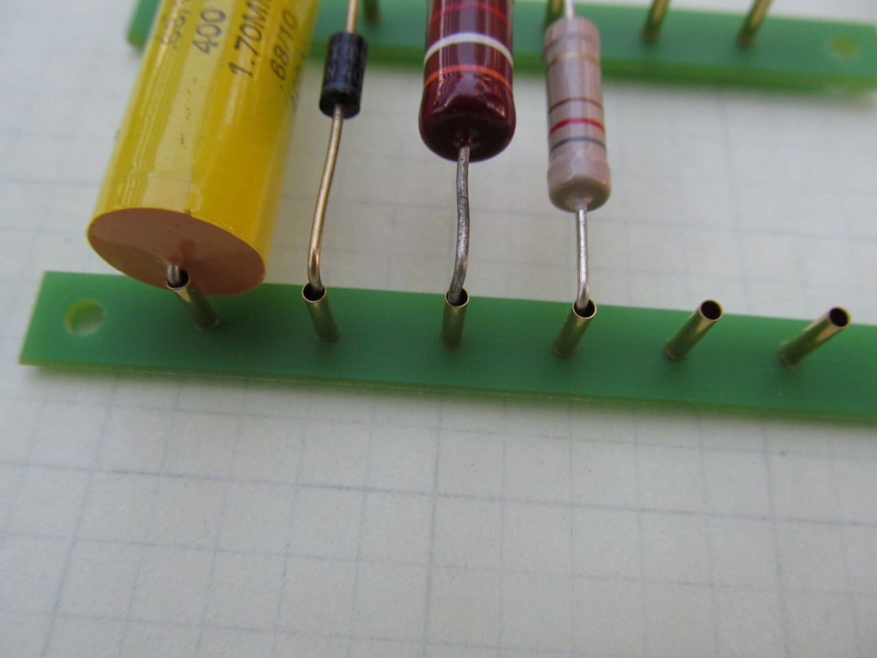

Tegyük fel, egy 10nF/1000V-os kondit kell cserélni egy régi készülékben, 40mm rasztertávon.
Egy axiális kondival egyszerű a téma.(lábhajlítás, beforrasztás, mindenki boldog.)
A Wima és a kocka kondikkal már nem, mivel ezeket panelba ültetésre tervezték.
Ha mégis ez van kéznél, akkor jöhet a lábak hosszabbítása huzaldarabbal, tefloncső, lábformázás,stb.
Pár fotót mellékelek, Én hogy szoktam megoldani,egyből látszik hogy melyik esztétikusabb,és egyszerűbb.

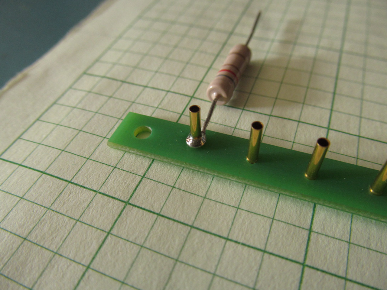

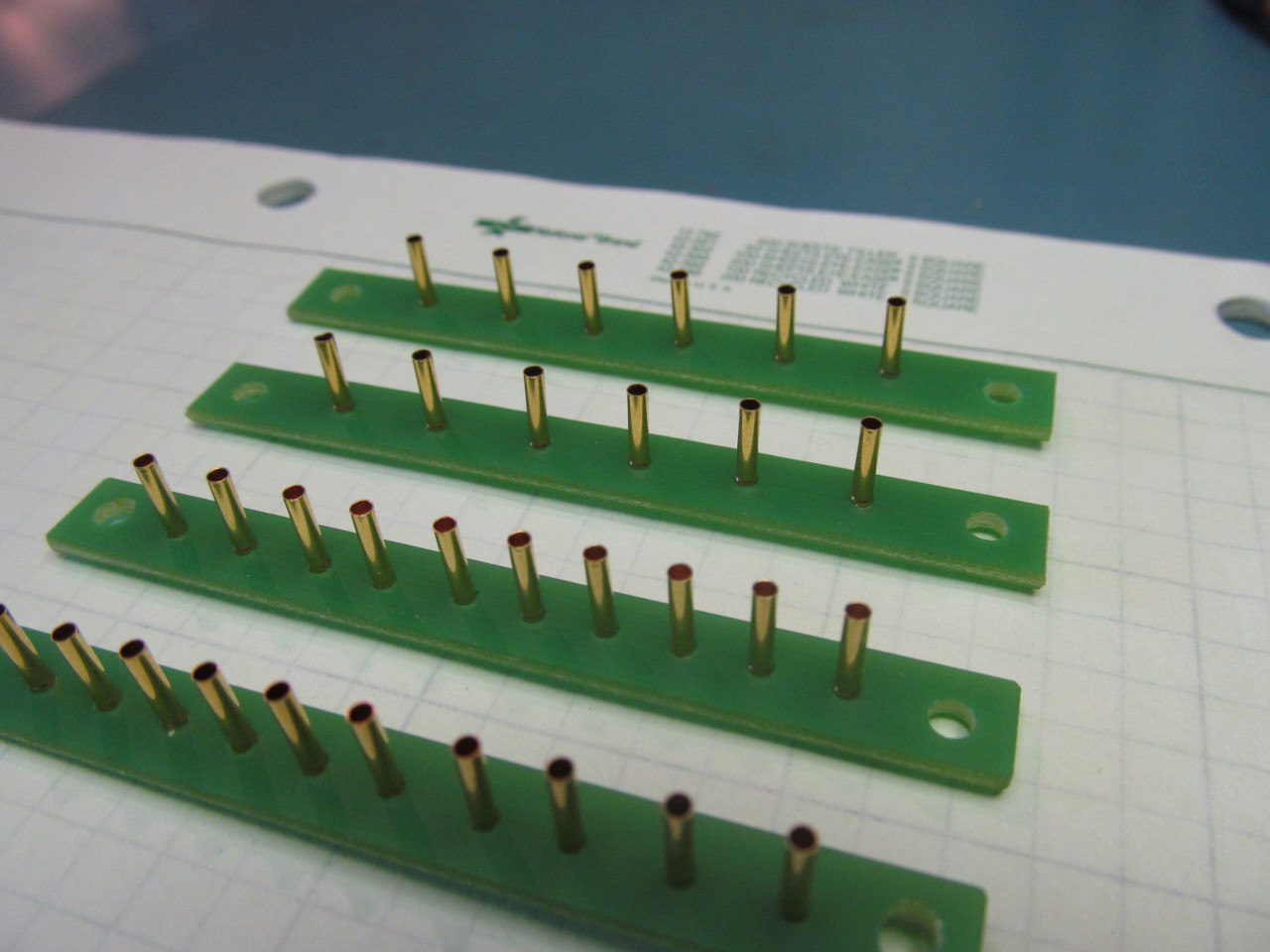

(#) (Felhasználó 116638) válasza (Felhasználó 116638) hozzászólására (») Szept 4, 2016 /

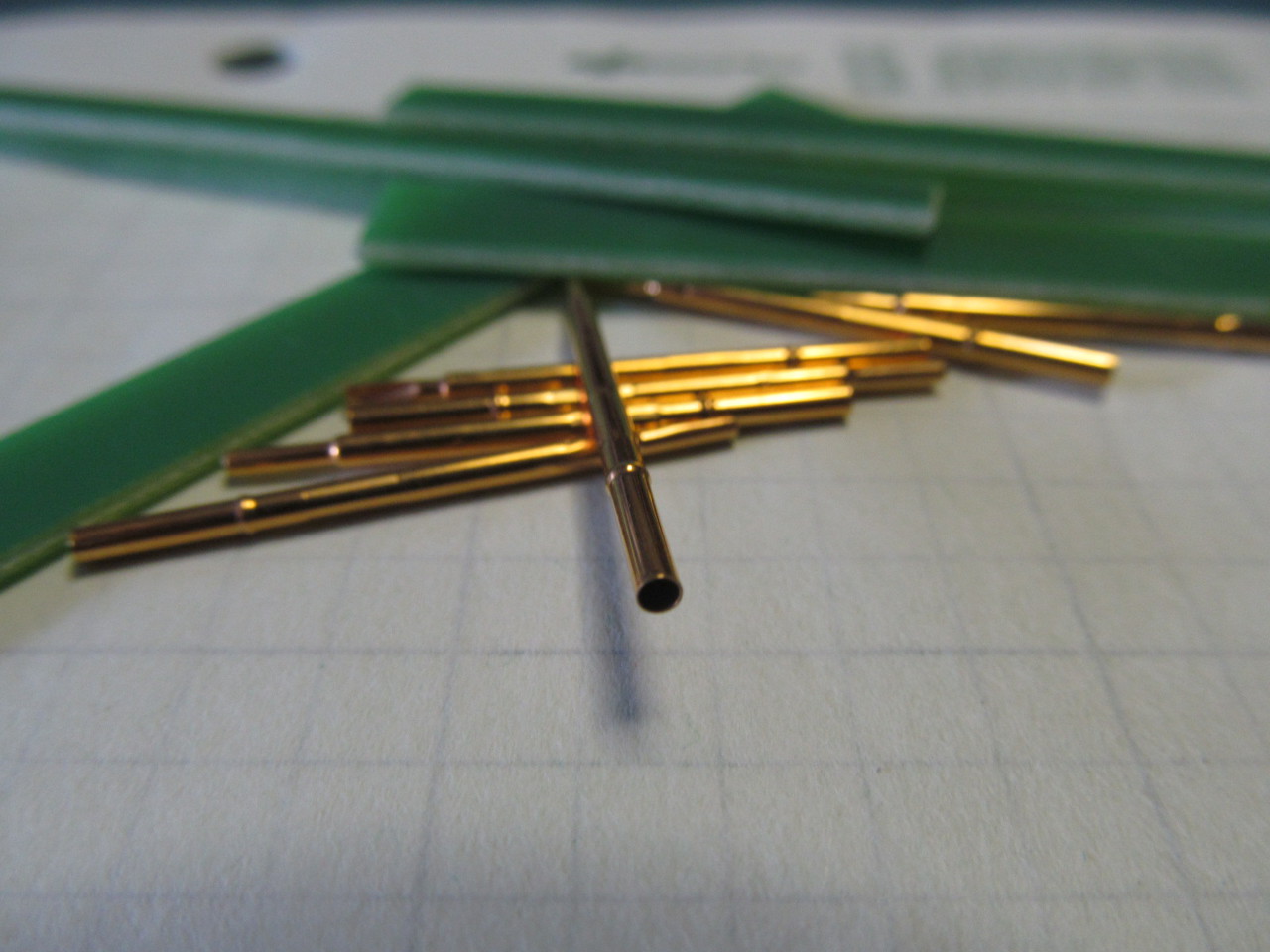

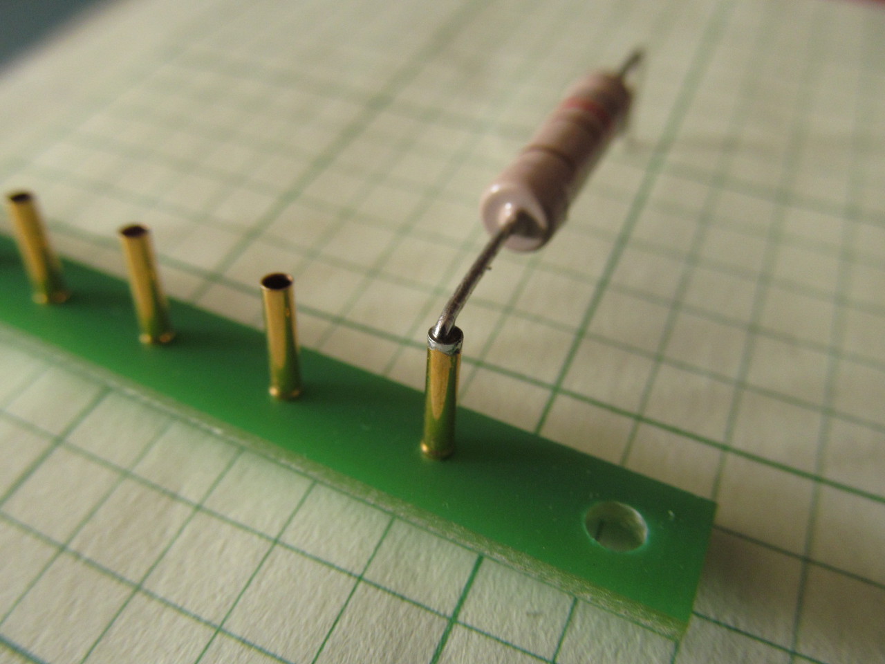

Továbbgondoltam a "tagboard", vagy forrléc témát.
Nem csak restauráláskor, de építéskor is többször felmerült már az igény részemről
egy esztétikus,és korrektebb kivitelű kapocslécre.
A műhelyben talált hulladék üvegszálas lapokból, és már nem használt mérőtű hüvelyekből
gyártottam pár "proto" kapocslécet.
Kézzel lettek fúrva, a tüskék is kézzel lettek beütve, ezért nem ez a végleges verzió.
De a régi gyáriaknál mindenképp jobbak.
A végleges verziók reményeim szerint már cnc-vel lesznek készítve.
A kivitelek és méretek száma rengeteg, gyakorlatilag bármilyen kapocsléc készíthető.
Várom a véleményeket, a negatívokat is, abból lehet a legjobban tanulni.

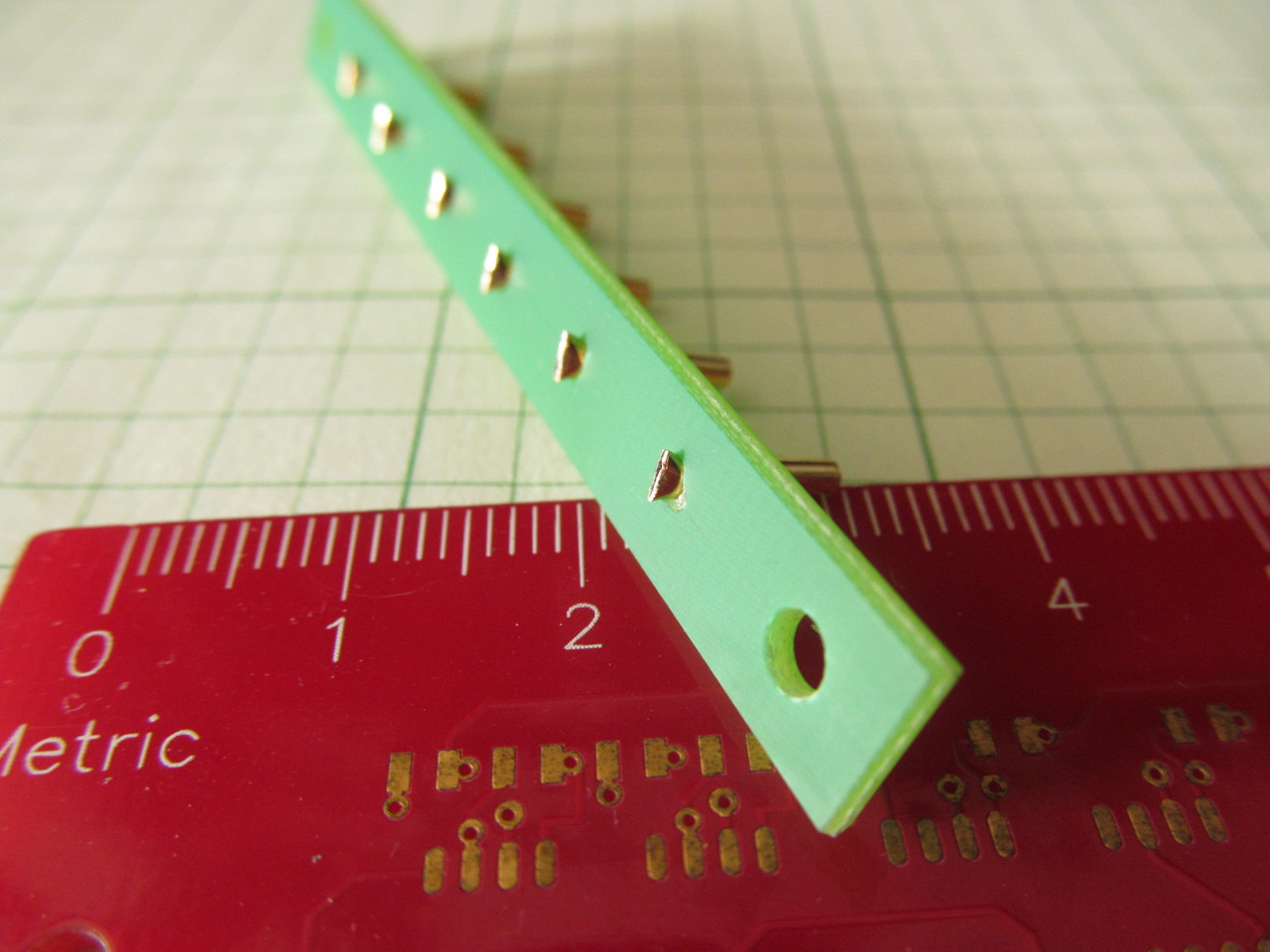

(#) _BiG_ válasza (Felhasználó 116638) hozzászólására (») Szept 4, 2016 /
A léc aljáról is lehet képet kérni, hogy miként van rögzítve a forrcsúcs?
Én a forrcsúcsokat ellapítanám, hogy oldalról lehessen ráforrasztani az alkatrészt, így több lábat is lehet rögzíteni egy tüskén. A bedugós nem biztos, hogy elég kontaktot ad, mert ki tudja, mennyire jut bele az ón? Plusz nem biztos, hogy eléggé átmelegszik a biztos megolvadáshoz.
De amúgy pofás kivitel, tetszik

(#) (Felhasználó 116638) válasza _BiG_ hozzászólására (») Szept 11, 2016 /
Az alsó oldalon csak el van csípve/lapítva a tűhüvely.
Nagyon passzos, csak kitépni lehet az üvegszálas anyagból.
Az alkatrészek többféleképpen is beleforraszthatók:
-Alkatrészláb a tűhüvelyben, hozzávezetés alsó részen, rácsavarással,
-Alkatrészláb alsó részen, rácsavarva, bekötés szintén rácsavarva, vagy felülről.
