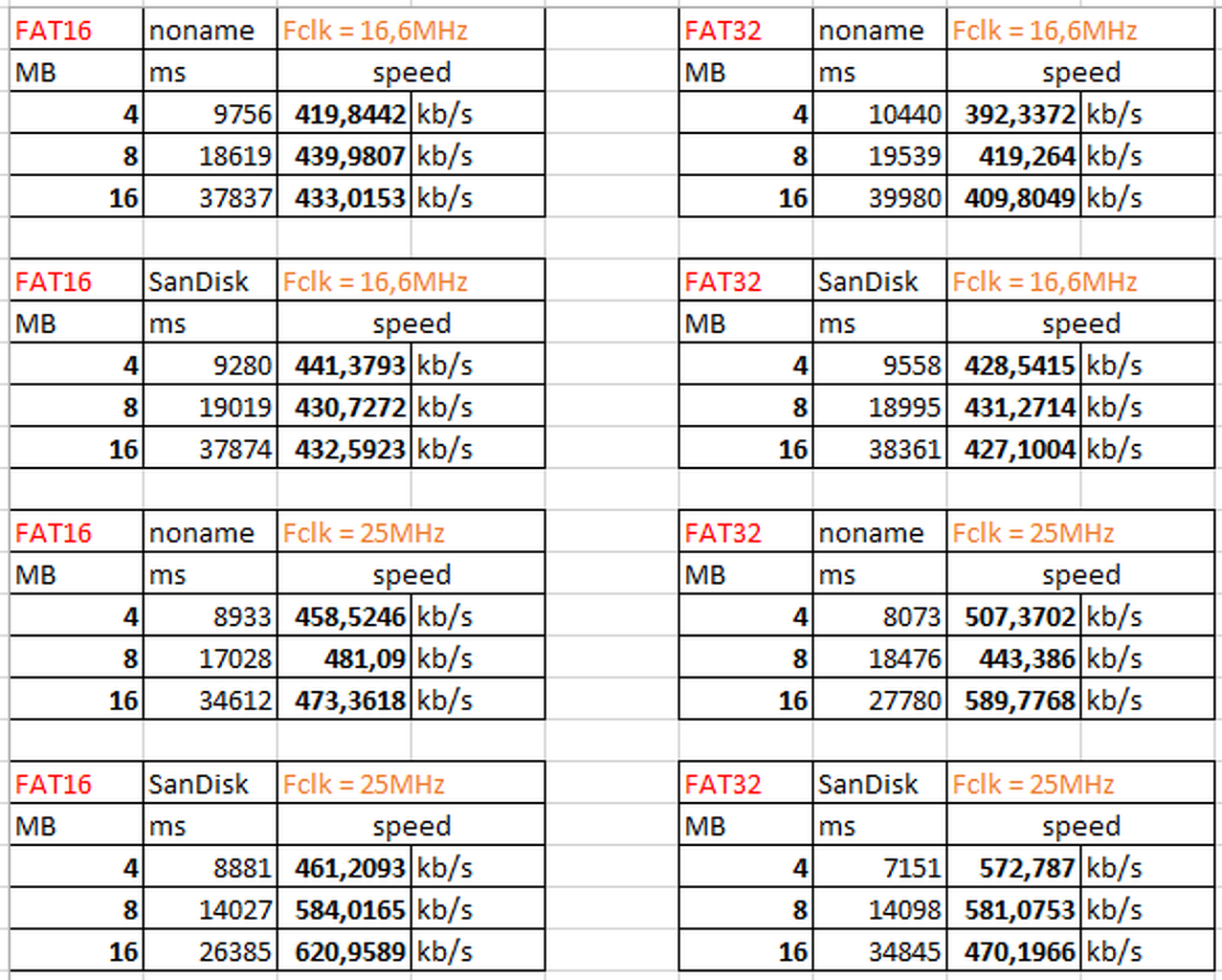

![]() Teszteltem egy márkátlan és egy SanDisk SD kártyával, FAT16 és FAT32 fájlrendszerrel, 4, 8 és 16MB-os adatok írásával. A sebességek a csatolt táblázatban vannak. Érdekes, hogy hiába vettem fel az SPI órajelet 16,66MHz-ről 25MHz-re (elvileg ez az SPI módban a maximum sebesség), nem lett jóval gyorsabb a kommunikáció. 800kb/s-ra már azt mondanám, hogy OK. Van esetleg ötlet, hogy miért nem tud gyorsabb lenni?
Szkóppal nézted a CLK-t, valóban 25MHz?
Milyen kódot használsz a FAT-okhoz? A hozzászólás módosítva: Márc 2, 2016
