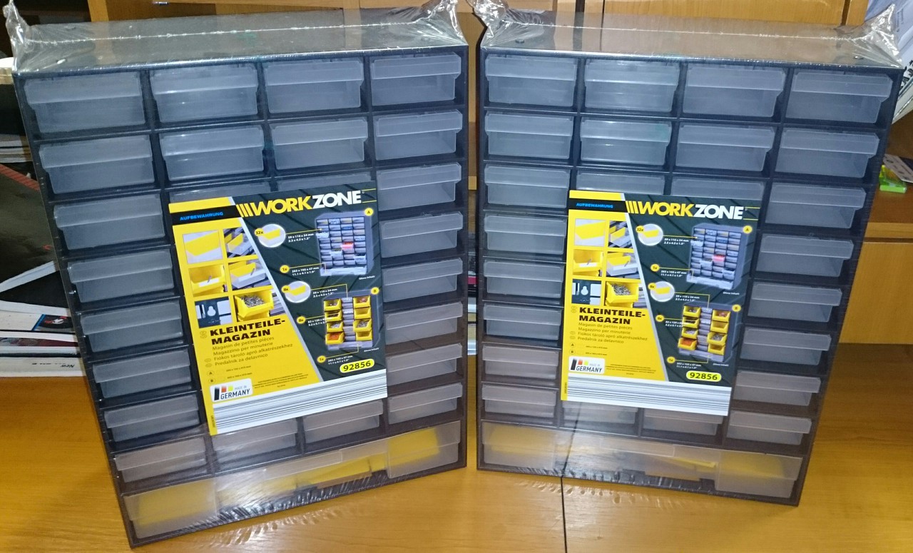

Vettem 2 szortimert már csak be kell laknom.
Olyan nézni őket, mintha karácsony lenne

Visszább olvasva meglátod az én karácsonyomat... 8db, már belakva. Nagyon jók és árban is.
(#) bbb válasza -balint01- hozzászólására (») Márc 3, 2016 / 2
Jó kis dobozok ezek, nekem is van belőle pár...
Ajánlom figyelmedbe az alábbi írásom a címkézésről, véletlenül pont ehhez a dobozfajáthoz készült

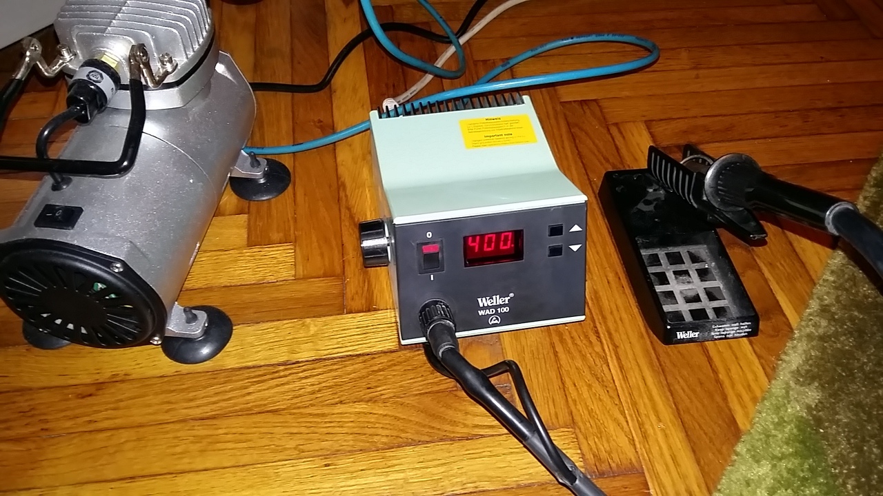

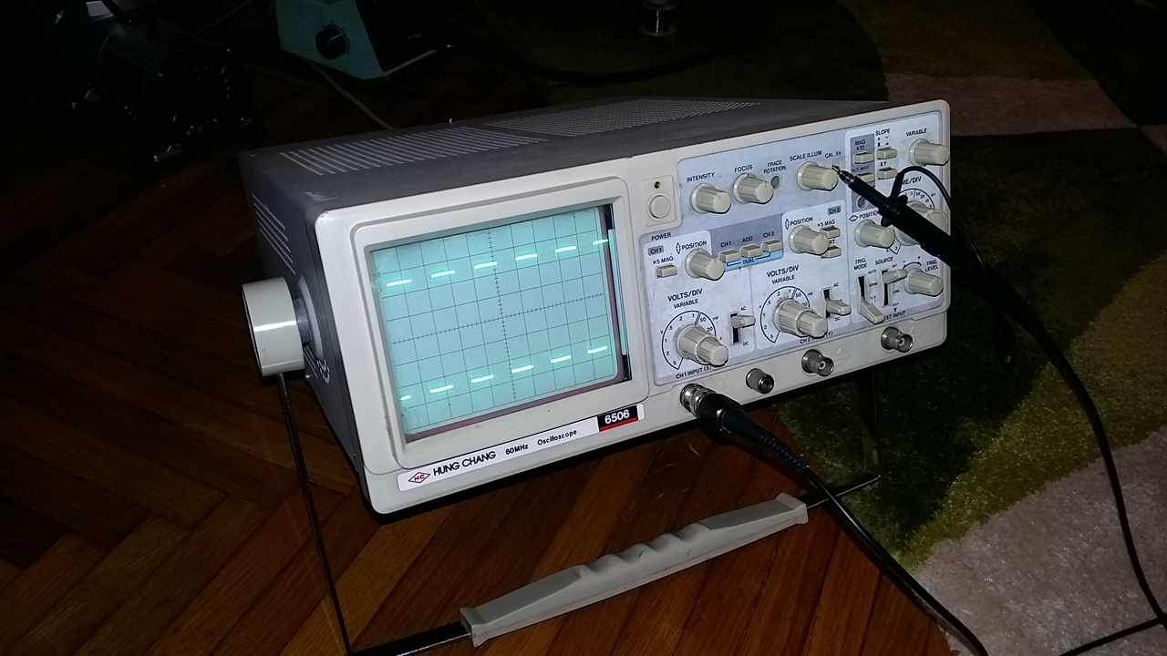

Sziasztok. Új lakók érkeztek a műhelyembe, egy Weller WAD100 hőlégfúvós páka, egy Hung Chang 6506 60MHz-es oszcilloszkóp, és egy Racal Instruments 6103 digitális teszter személyében. Az új eszközök nemsokára elfoglalják a helyüket.

(#) Norberto válasza kocsgab002 hozzászólására (») Márc 6, 2016 /
Zsírkirály!
A Racal-lal mi a célod, miket fogsz vele mérni? Telefonszervizelés?
(#) kocsgab002 válasza Norberto hozzászólására (») Márc 6, 2016 /
Igen, 10 éve vagyok mobil szervizes, eddig a munkahelyemen használtam ilyet. Itthon csak hobbim az elektronika, mobilokat meg pláne nem javítok itthon. Ezek a műszerek így egy pakkban voltak, így nem volt választásom, hogy kell-e vagy sem. Nem tudom még mi lesz a sorsa a teszternek, lehet eladásra kerül.

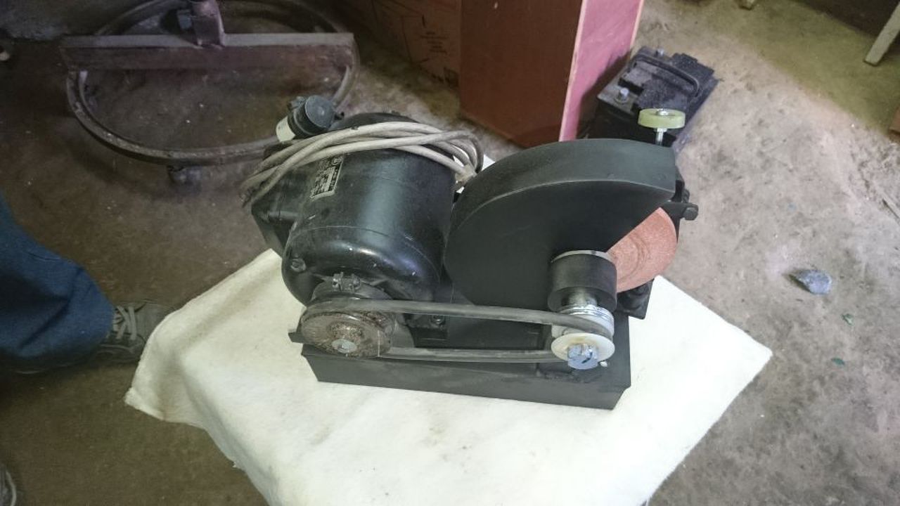

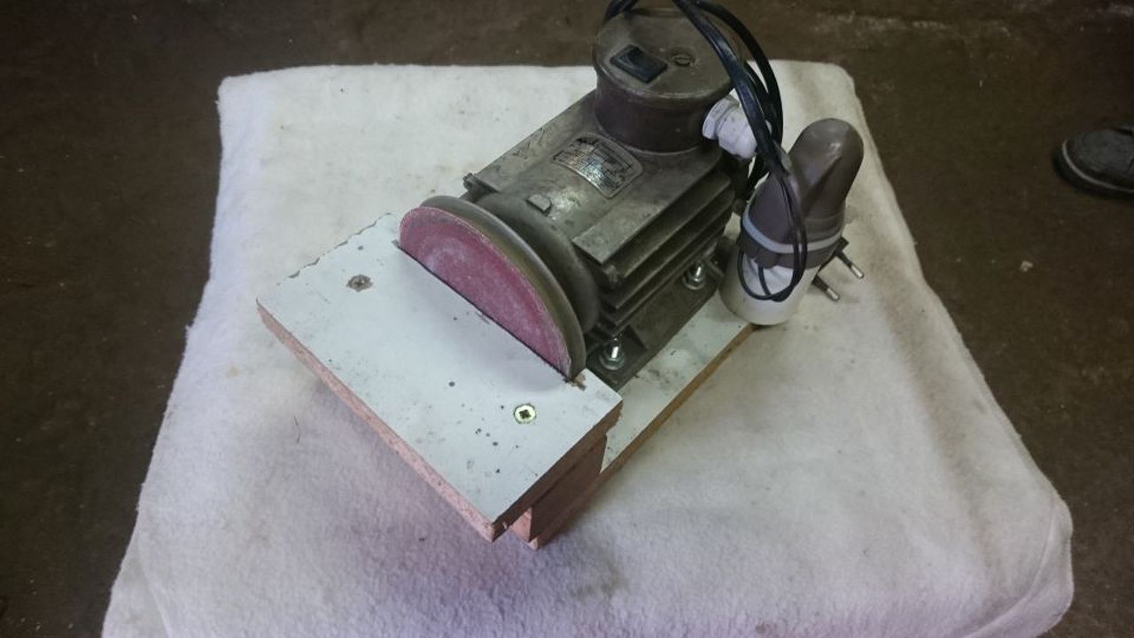

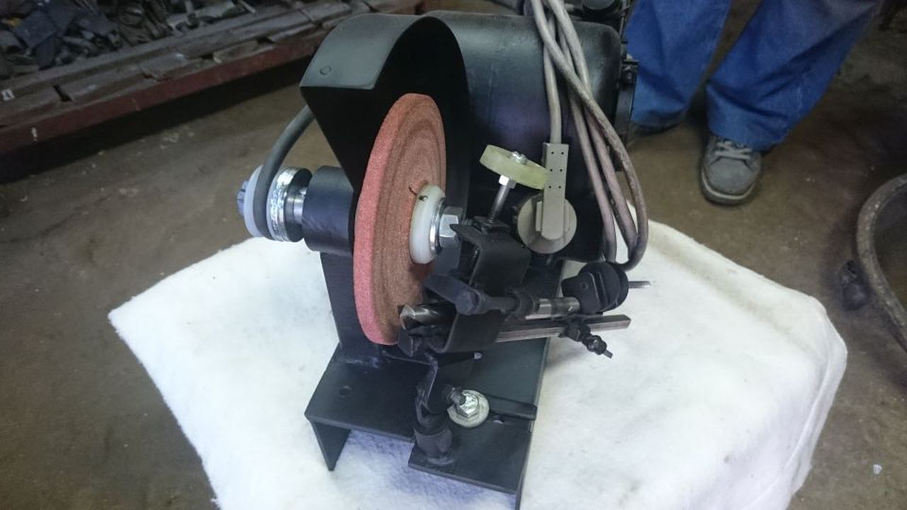

A tél,az internet mint ötletadó,némi elfekvő alkatrész késztetett apróságok létrehozására,a méreteket a képzelet szülte.A kis csiszoló motorját még 1976-ban vettem egy Ezermester boltban,mindössze 40wattos,apró dolgok csiszolására megfelel.A fúró élező ötlete innen van,fi 3-25-ig lehet élezni,csak rá kell jönni a dolog nyitjára.

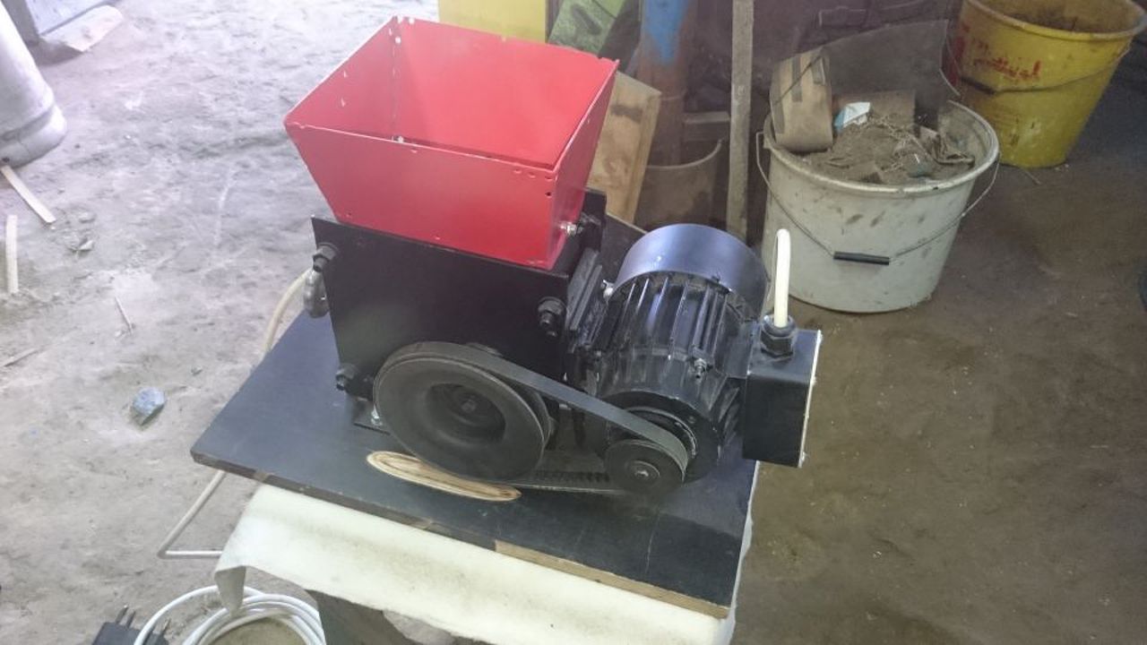

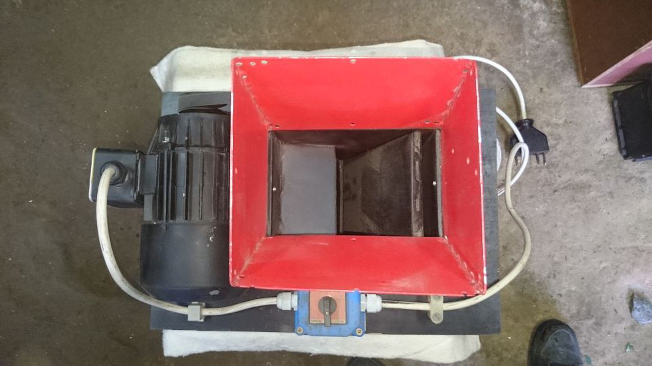

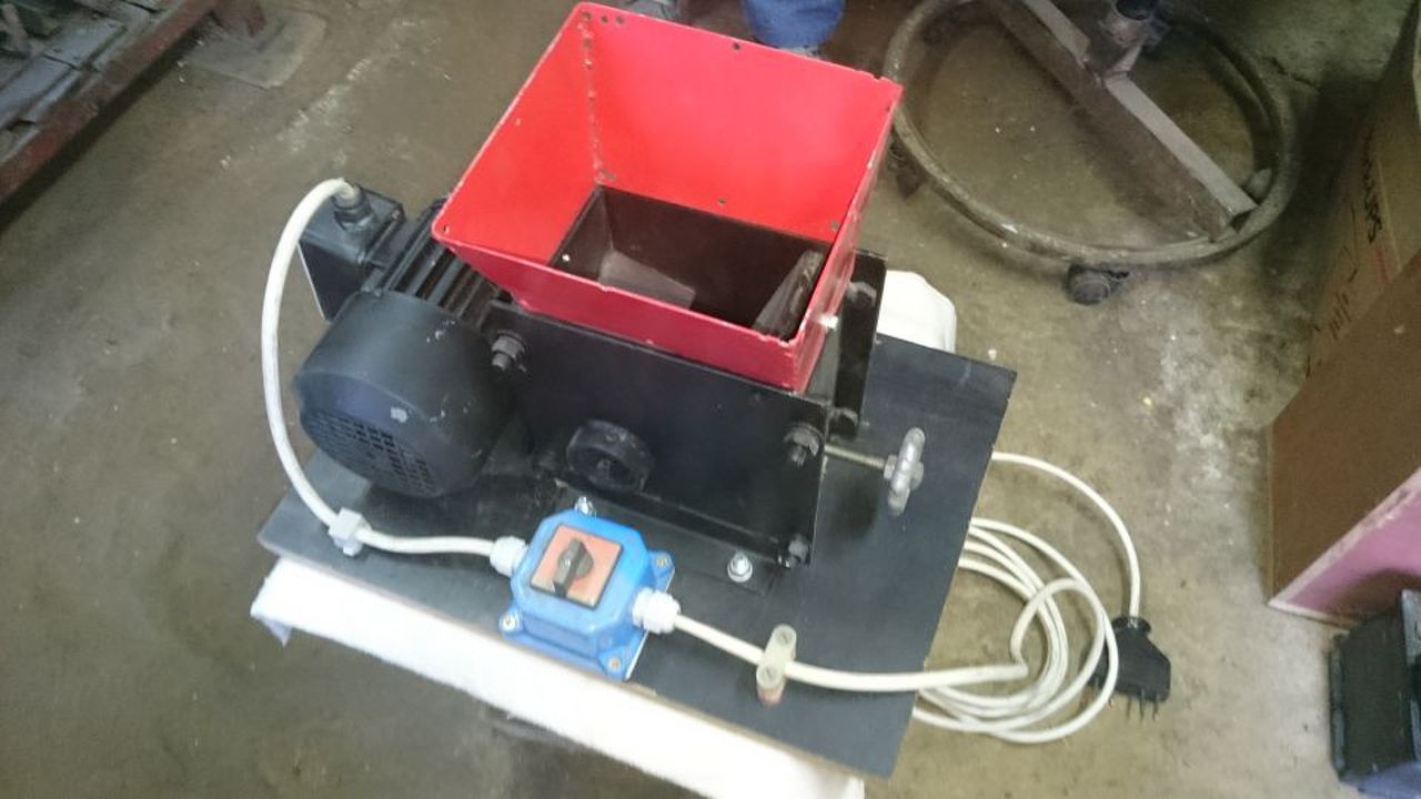

Még egy valami,ez egy diótörő masina,szintén a net adta az ötletet innen .

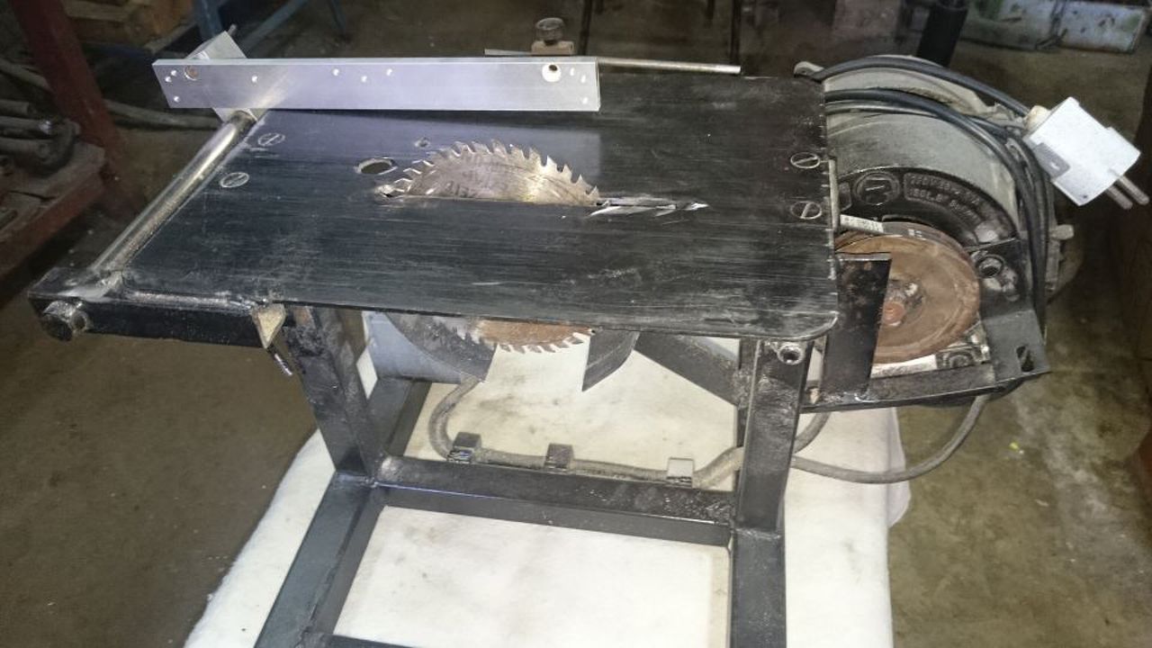

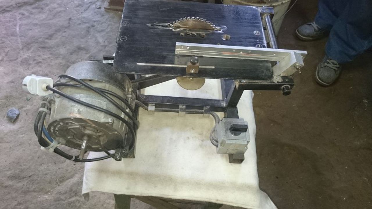

És még egy apróság. Érdekessége,hogy a vágó alkalmatosság (fűrész,vágókorong) magassága állítható.A gépen látható fűrésztárcsa saját készítésű,magam fogaztam,hajtogattam és éleztem.Egy 230V/220W/1400 fordulatú motor hajtja.
(#) Alkotó válasza erdgab hozzászólására (») Márc 13, 2016 / 1
Mekkora a köszörűkő fordulata?
Szokatlanul keskeny a köszörűkő csapágyazása. Részben a forgó tömeg kiegyensúlyozatlansága miatt (a köszörűkő nem homokég anyag), részben a várható terhelés egyenetlenségei miatt, és a magas fordulat miatt is fokozott figyelmet érdemelne ez a rész.

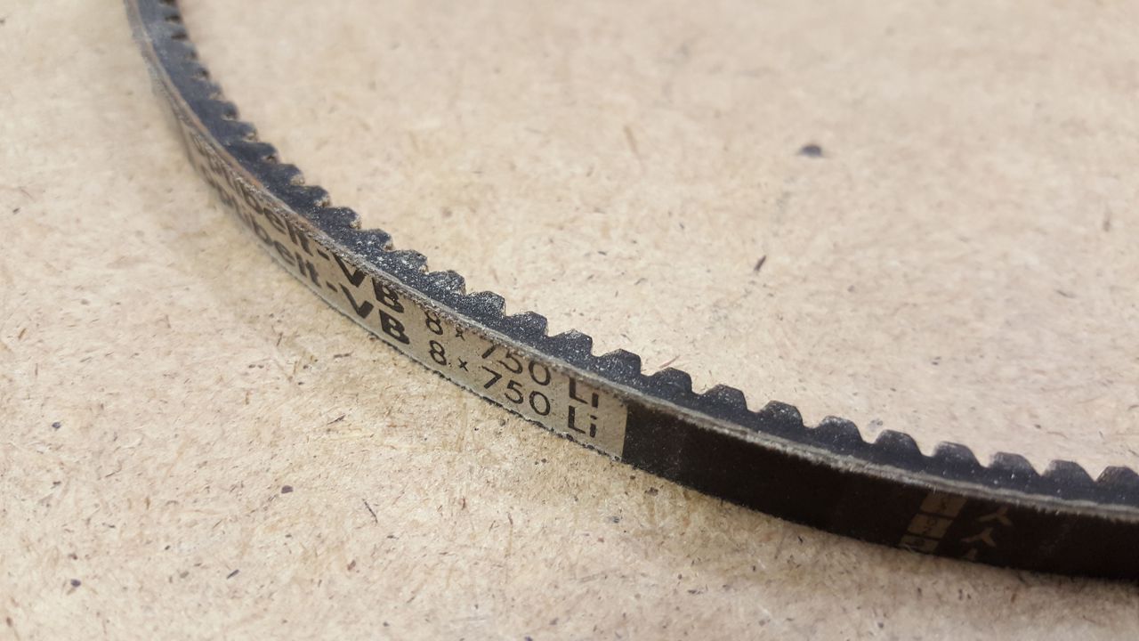

Az ékszíj mérete brutális. Ilyen teljesítményhez, és ilyen ékszíjtárcsa átmérőhöz egy kb. 8-as szíj lenne megfelelő(vagy akár 6-os is), és lehetőleg olyan, ami keresztben "be van vagdosva" a könnyebb hajlás érdekében (mellékelve egy minta). Ez sokkal kevésbé terhelné a motort is, meg a csapágyazást is.
Nem bírom ki, hogy meg ne kérdezzem. Melyik lakatos nem tud kézből fúrót köszörülni? Akiket én ismerek, azok legendákat mesélnek erről, mikor pl. kézben tartott kis-flexel, félhomályban, egy lábon egyensúlyozva, 8 m magasban, félig részegen is megköszörülik.

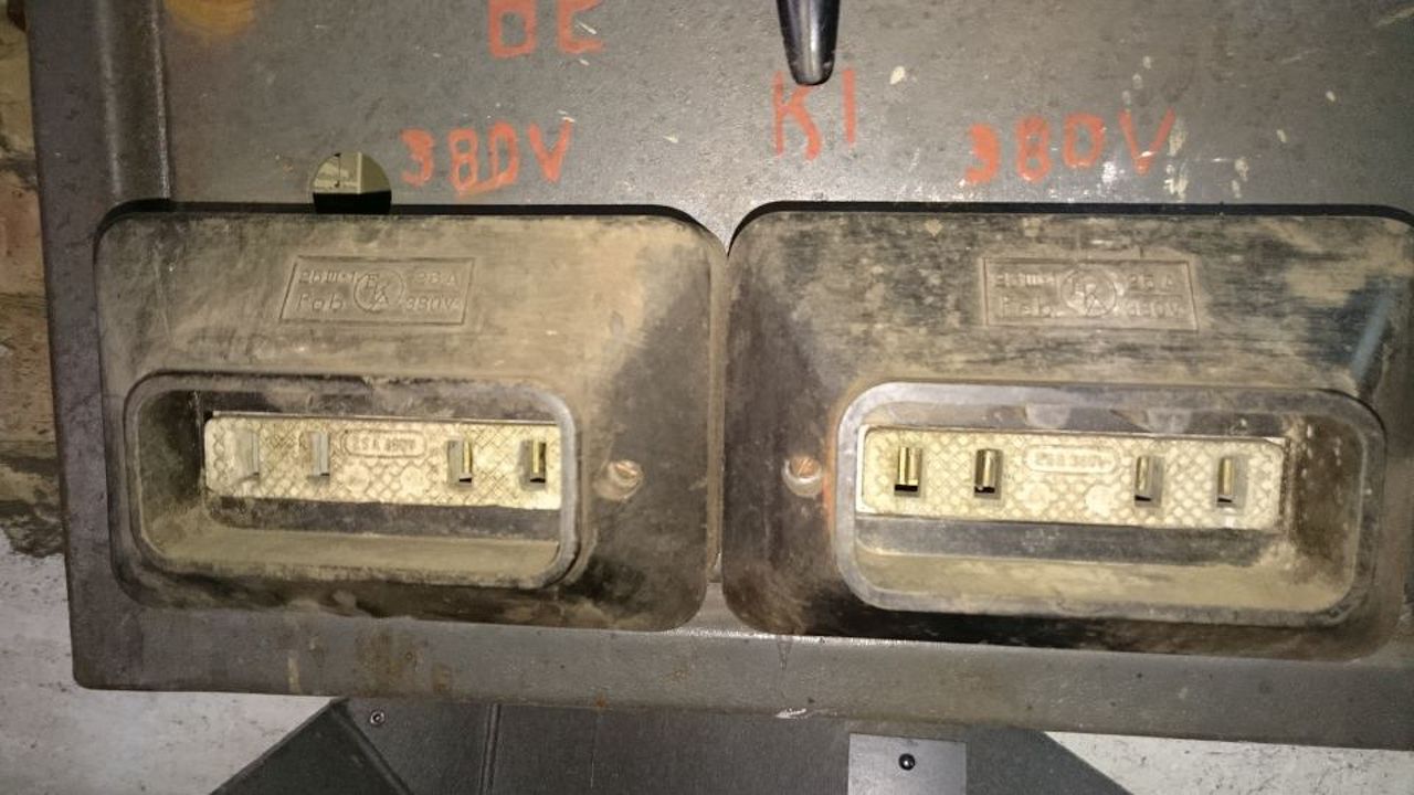

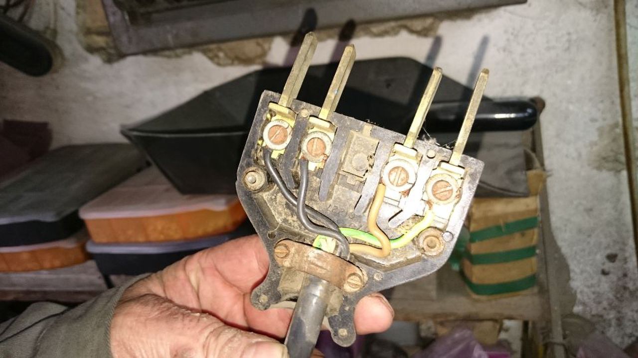

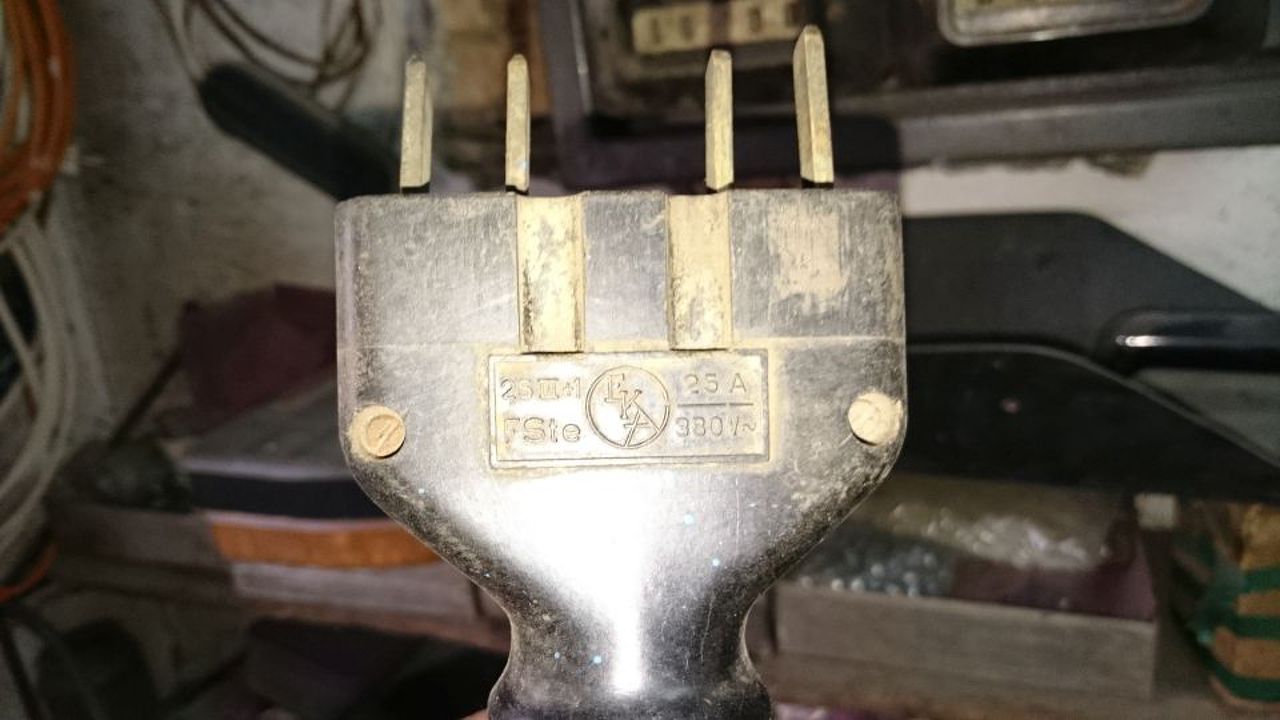

A háromfázisú csatlakozóról mutatnál közelebbi képet? Ilyet még nem láttam, milyen szabvány, vagy melyik régióban terjedt el?
(#) Bender92 válasza KTobi hozzászólására (») Márc 13, 2016 /
Ha jól látom a képről, akkor véleményem szerint a régi "piskóta" csatlakozó lenne.
(#) elektroncso válasza KTobi hozzászólására (») Márc 13, 2016 /
Nálunk varrógép csatlakozónak nevezik ha jól tudom, nagyon régi (kb. a 60-as évek). Három fázisú csatlakozó amúgy és a nevét onnan kapta, hogy ipari varrógépeken volt jellemzően használva.
Az ellen oldaláról itt van kép:Bővebben: Link. Sajnos kinyitva elfejetettem annó fényképezni.
U.i.:Viszont megtaláltam az interneten:zásuvka 5044-71.

(#) erdgab válasza Alkotó hozzászólására (») Márc 13, 2016 / 1
Köszönöm hozzászólásod!
A korong kb. 2400n/p fordulaton megy,a motor 1400-as fordulatú.A követ gyémántszabályzóval szabályoztam le 3 oldalról,asztallal megtámasztva,minden fogás finoman állítva volt,nagyon simán megy.A várható terhelés minimális,élezésről van szó nem köszörülésről.Az ékszíj nem ékszíj,az egy (ki nem találnád) 150mm-es PVC cső tömítő gumi karikája,még nem volt lehetőségem ráillőt beszerezni,egyébként a szíjtárcsát is magam esztergáltam.A csapágyházban kettő csapágy van,az igénybevételt nézve,bőven elég.Hogy melyik lakatos nem tud fúrót élezni? vannak néhányan,én tudok fúrót élezni,nem emiatt készült a gép.
A végéből kimaradt,hogy éjjel kettőkor,hulla részegen,álmomban,hátrakötözött kézzel stb .......
(#) erdgab válasza KTobi hozzászólására (») Márc 13, 2016 /
Nagyon régi csatlakozó,nálunk piskóta dugónak mondják.Létezett 3 fázisú 380V és 3 fázisú 42V kivitelben.Ez utóbbit 3 fázisú 42V kézi köszörű,fúró gépekhez használták az iparban.Én még dolgoztam anno ilyenekkel az inas éveimben,elég nehéz kézi gépek voltak.A köszörű gépeket cender köszörűnek mondták és két kopottabb (kb. 300mm átmérő) vágókorong tettek fel a köszörűkő helyett,ezzel csiszolták a hegesztéseket,még mesélhetnék .........
Mutatom a képeket a dugóról és az aljzatról.

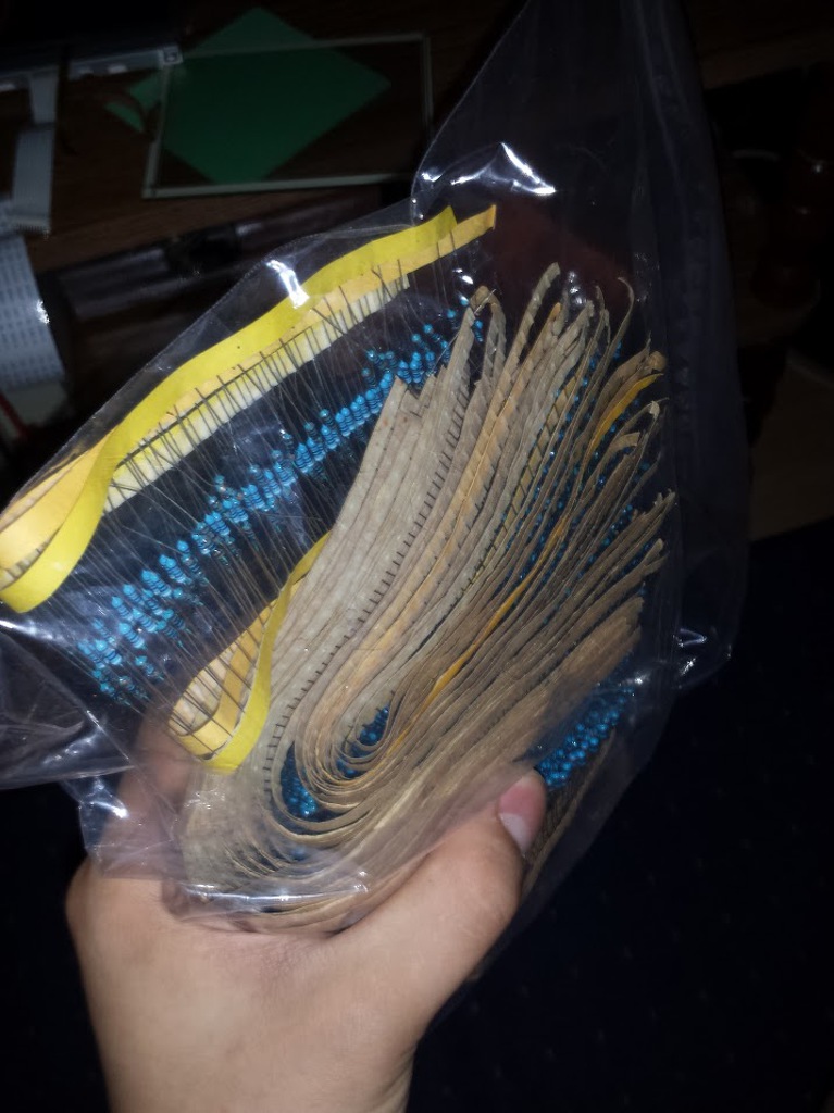

Igazából az a baj hogy az asztalon hely hiány van. Néztem a dobozodat csak az nagy lenne az asztalra. Egyébként kb 50 fajta ellenállásról lenne szó (képen látható). És erre szeretnék valami megoldást hogy ne zacskóba potyogjanak szét így egybe. És sajnos mivel ilyen sok van a teás kilőve.
