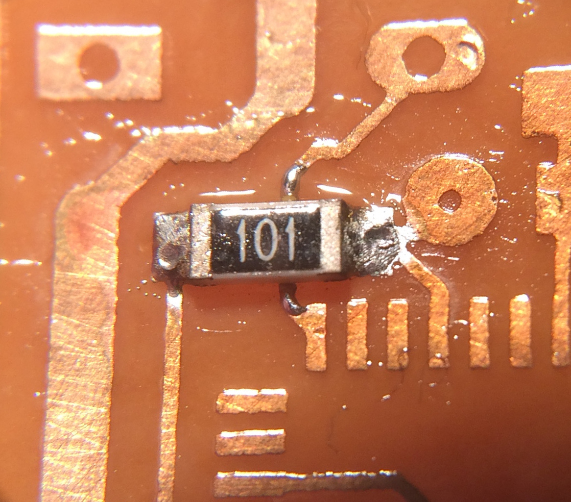

Az smd-s panelt hogy szoktátok kezelni? A hagyományosnál ugye lefújhatjuk lakkal a vezető oldalt, de smd-nél akkor az ic-k is lakkosak lesznek, ami nem biztos, hogy szép. Esetleg fújás idejére letakarjam őket?
(#) kaqkk válasza Ivan93 hozzászólására (») Márc 4, 2016 /
Forrasztás előtt fújd le a nyákot akrilánnal , elvileg az átforrasztható (de csinálj előtte egy próbát)

(#) TaviGyerek válasza Ivan93 hozzászólására (») Márc 5, 2016 /
Szia! Mivel magam is az SMD témában tapogatózom, megosztanék veled / veletek pár tapasztalatot. Két féle felületvédő anyaggal próbálkozom csupasz réz felületen,ezzel : Bővebben: Link és ezzel : Bővebben: Link ( mivel kapható itt is, úgy tartottam illőnek, hogy innen linkeljem őket) Tehát...az akril lakk tartalmú Plastik 70 is átforrasztható, de a csatolt képen látható eredménnyel, elektromosan rendben van, csak ne nézne ki úgy ahogy... (250fok Celsius hőlégfújó , Sn62 Pb36 Ag2 tartalmú forrasztó paszta) a forrasztó páka szép nagy holdudvart éget a lakkba (250 C...+flux) ez egy sűrűbb mintázatnál problémás lehet. A másik anyag a Flux SK 10 biztatóbb ,de nem végleges megoldás, mint a gyári ajánlás írja: " nedves környezetben lebomlik"... viszont szépen lehet forrasztani. Mindkét anyagnál ugyanaz a hőfok illetve forrasztó paszta volt jelen, az SMD ellenállások 1206 méretűek. A forrasztásokon illetve vezető sávokon lévő kráterek a multiméter tüskéi.Az SK10-es képnél kicsit eltúloztam a pasztát, átfolyt az ellenállás alatt, de a flux-nak köszönhetően rendben van. Végszóként: most úgy látom hogy forrasztó maszk nélkül a folyamat a következő, maratás-maszk eltávolítás-flux_SK10/vagy kémai ónozás-alkatrészek beültetése-végleges bállítás-Plastik_70.... Egy-két kérdés a fórumtársakhoz, a fluxos képen elég ráncos a forrasztó ón felülete, ez ha jól gondolom azért van mert sokáig melegítettem és a flux eltávozott? A másik, hogy a NYÁK rajzolaton látszik, hogy a függőleges vonalak nagyjából rendben vannak, de a vízszintesek néhol nagyon csipkések, ez a nyomtató aszimetrikus felbontásából adódik, vagy csak tovább kellett volna hagynom a marató fürdőben? Vagy ne várjak sokat egy kereskedelmi nyomtatótól ami nem NYÁK gyártásra termett?

(#) pont válasza Ivan93 hozzászólására (») Márc 5, 2016 /
Ha megnézed a gyári panelokat, ott is van hogy telibe fújják az egészet, olyat is láttam, hogy egy 0.5-1mm vastag áttetsző gumis ragaccsal. A szépséges megoldás a lötstop fólia, a pad-eknél kihagyva...
A hozzászólás módosítva: Márc 5, 2016
(#) hotib válasza Ivan93 hozzászólására (») Márc 5, 2016 /
Az Akrilán átforrasztható, de csúnya marad. Én smd-t nem is próbáltam így. Ha nem akarsz lötstopot, akkor egy alapos mosás után fújd telibe az egészet mikor kész. Esetleg kitakarva (ha lehet) az erre kényes alkatrészeket, csatlakozókat.
De a megoldás a forrasztásgátló maszk, azt erre találták ki.
