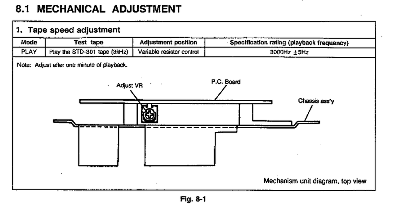

Üdv mindenkinek! Van egy ismerősömnek egy Pioneer ct-447-es deck-je. De nem találjuk hozzá a trimmert amivel a motor sebességét lehet szabályozni. Azt tudjuk, hogy ebben a típusban nem a motorban van. Ha valaki tudja hol található az kérem árulja már el. Köszönöm.
(#) steelbird válasza cicoka hozzászólására (») Feb 11, 2016 /
Hello.
Elvileg ott van a mechanika tetején a trimmer.
(#) cicoka válasza steelbird hozzászólására (») Feb 12, 2016 /
Köszönjük a segítséget.
