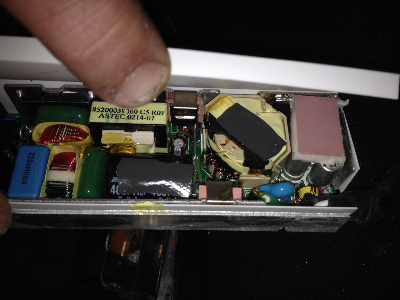

Sziasztok!Van egy IBM thinkpad T30 as laptopom aminek a töltője egyik pillanatról a másikra megállt.Maga a laptop hibátlan csak jelzi hogy nincs rádugva a töltő holott rajta van.Próbáltam hajtogatni a vezetéket kontakthibára gyanakodva de semmi.A táp végén 4V egyenfeszt mértem a ráírt 16 helyett.Ez gondolom nem normális.Illetve nagyon halk apró ütemes kattogó hangja van a tápnak.
Mi lehet a baja? Előre is köszönöm a válaszokat!
Szűretlen táp Valószínűleg a kondenzátorok behaltak. Az szokott ilyen hibát generálni. Szerintem ha szkóppal rámérnél azonnal kiderülne.
Jaj majd el felejtettem. Trafó szakadás is okozhat ilyet de az ritka mint a fehér holló. ![]() A hozzászólás módosítva: Márc 10, 2016
Szia!Köszönöm hogy segítesz!Szkópom sajna nincs.Mellékelek egy fotót ezt találtam a táp belsejében.van rajta kívül egy fém burkolat ami telr van foltokkal olyan mintha bele(vagy inkább ki?) folyt volna valami a házban.
Ha már bontva van esr mérővel mérd meg a kondikat. Near mondta frankót. A hozzászólás módosítva: Márc 10, 2016
