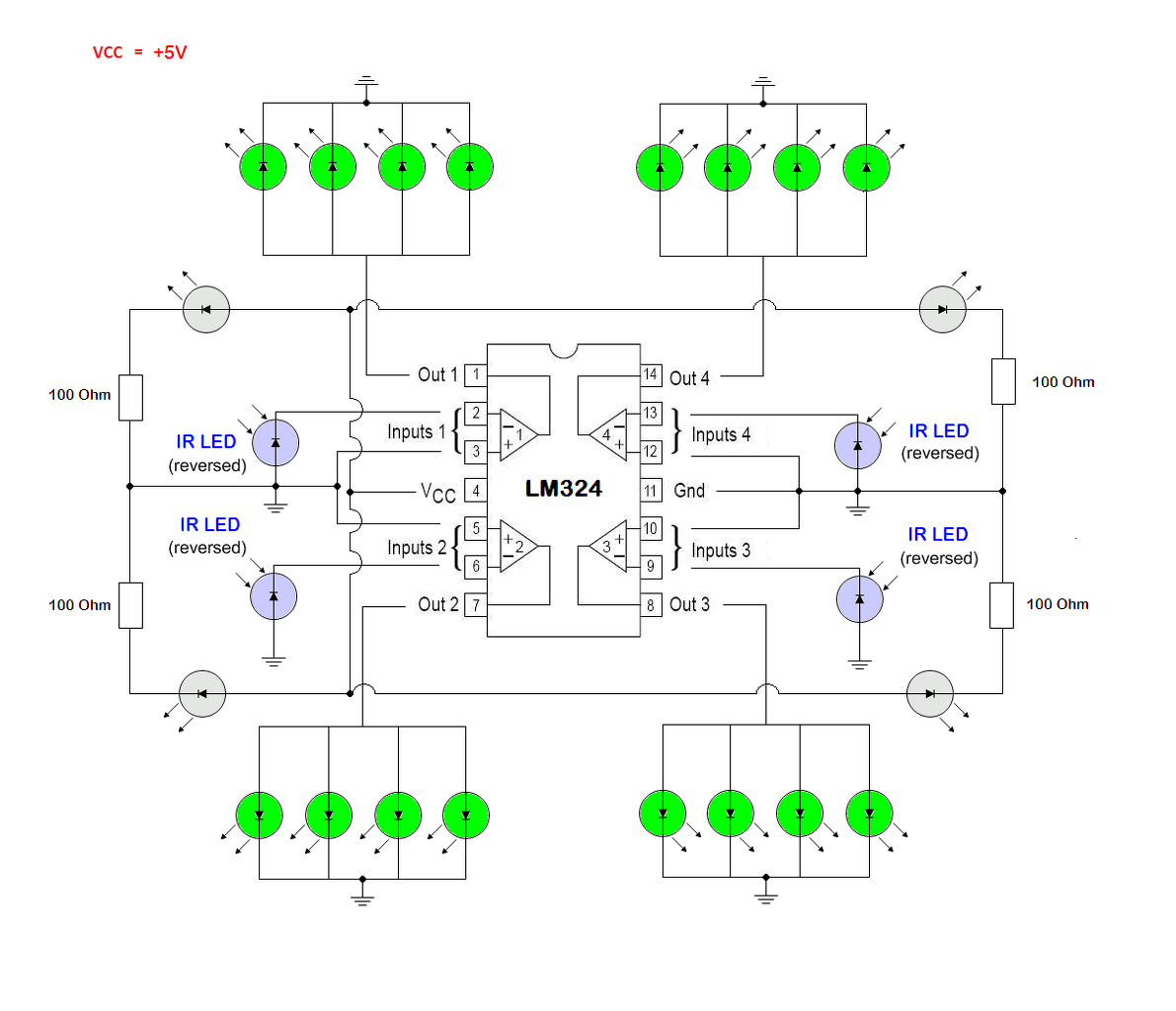

Megépítettem ezt a kapcsolást, de nem akart működni. Egyfolytában égtek a ledek.
Ha megfogom a plusz vagy mínusz pontot kézzel akkor működik rendesen. Az ic bemenetére meg a mínuszra tettem egy 100nF kondit így is működik!?
Jó lesz szerintetek így vagy van valami más megoldás erre?
Az LM324 hány voltot ad ki a kimenetére ha 5volttal táplálom? A ledek elé nem kell ellenállás?
Köszönöm a válaszokat előre is.

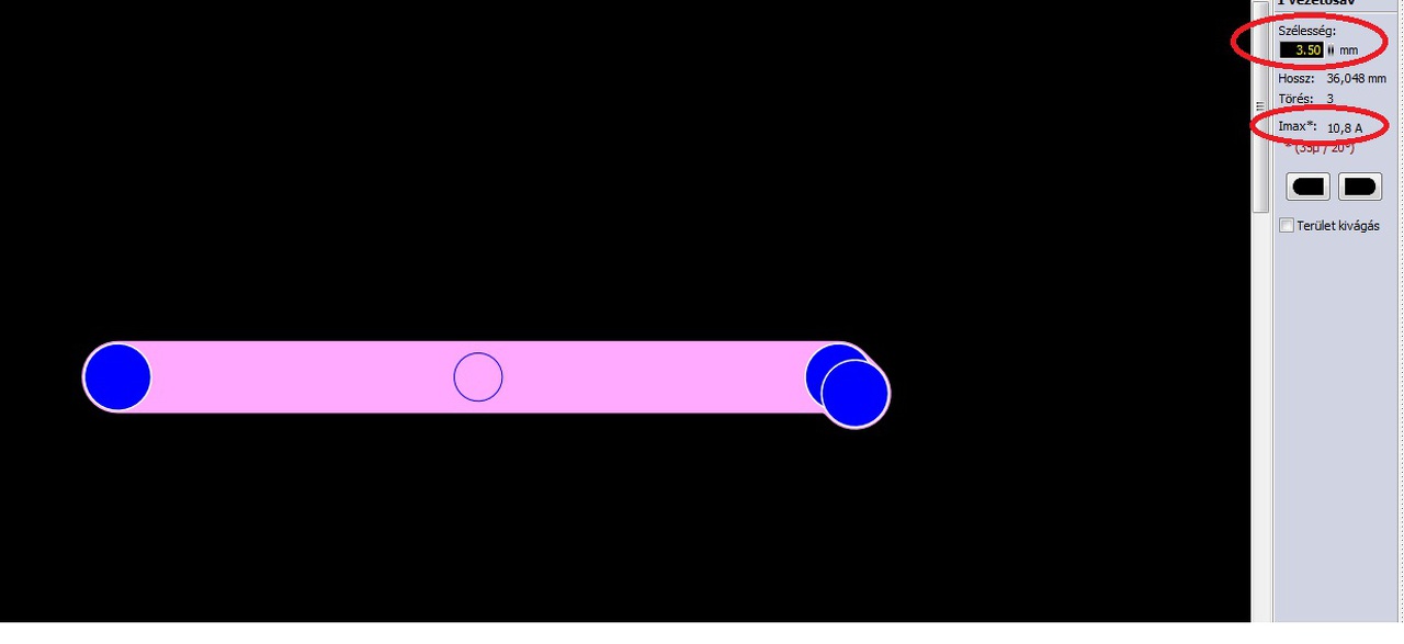

Milyen széles panelsáv bír el 10A (nem állandó) terhelést?
A vastagságát ne kérdezzétek, mert nem tudom...
A hozzászólás módosítva: Márc 7, 2016
(#) Mircsof válasza RoliNyh hozzászólására (») Márc 7, 2016 /
Szia.
Sprint-Layout szerinti méretek csatolva.
(#) RoliNyh válasza Mircsof hozzászólására (») Márc 7, 2016 /
Ok, azt még próbáld már ki, ha növelled a hosszát 100mm -re, változik e?
100mm esetén is ugyan annyi.
Köszi...
