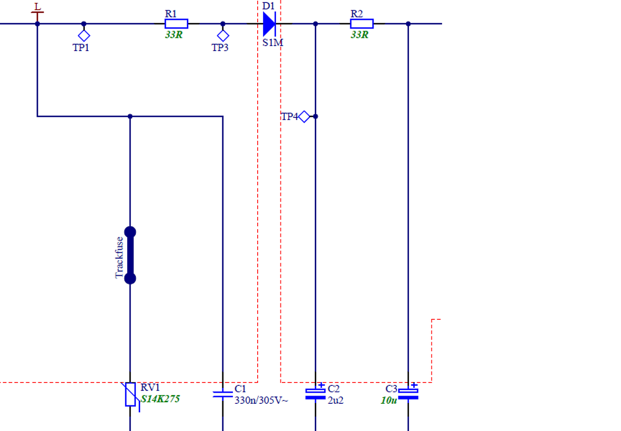

(#) erlangen hozzászólása Márc 5, 2016 /
A kérdésem a következő: forditott C3 esetén az R1, R2 ellenállás miért ég el.
A hozzászólás módosítva: Márc 6, 2016
Bocs, még kezdő vagyok!
(#) Bakman válasza erlangen hozzászólására (») Márc 6, 2016 /
Azért, mert a polarizált kondenzátorok fordított bekötésnél legnkább ellenállásként viselkednek, túlrehelhetik azt a részt, ahova szánták.

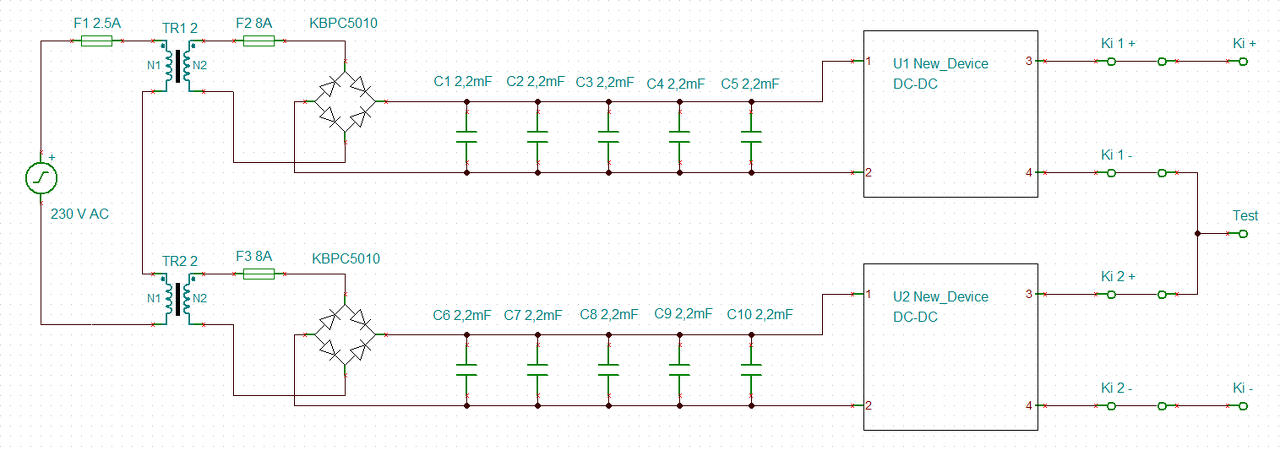

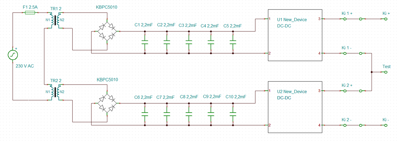

(#) RoliNyh hozzászólása Márc 6, 2016 /
Helló!
Egy labortáphoz összedobtam egy rajzot, szerintetek érdemes még beletenni valamit?
(A hozzá készített transzformátort megtaláljátok a "Toroid transzformátor" topikban.)
Gondolok itt zavarszürés vagy ilyesmire...
Ez a DC-DC konverter lesz benne: Step Down modul...
(#) Bakman válasza RoliNyh hozzászólására (») Márc 6, 2016 /
Biztosíték a szekunder oldalakra mindenképp, Én raknék még 0,5 - 0,6 Ohm-os ellenállást is a szekunderek után, bekapcsoláskor nagyot fognak szipkázni így a kondenzátorok.
(#) RoliNyh válasza Bakman hozzászólására (») Márc 6, 2016 /
Igaz a biztiket nem rajzoltam be a szekunderre de terveztem...
A trafó amit csináltam csak bírja a kondikat nem? Míg feltöltődik addig vesz fel nagy áramot...
Ha beteszem az ellenállásokat, akkor az terhelés alatt állandóan fogyaszt...
A trafó bírni fogja, de lehet, hogy a biztosíték nem. Ha jó a trafó, bekapcsoláskor szép nagy zárlati áram fog szaladgálni egy rövid ideig, az ellenállások korlátozni fogják valamelyest. Esetleg használj NTC-t, annak változik az ellenállása. Nagy, ipari tápegységekben ezt egy relével és egy normál ellenállással oldják meg néha. A tápegység vár amíg feltöltődik a kondenzátor, majd rövidre zárja a korlátozó ellenállást és bekapcsolja a kimenetet.
