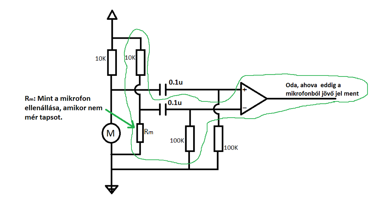

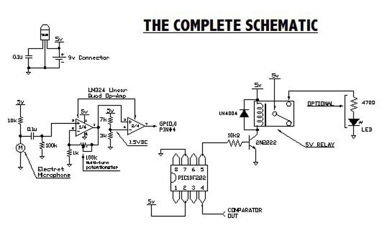

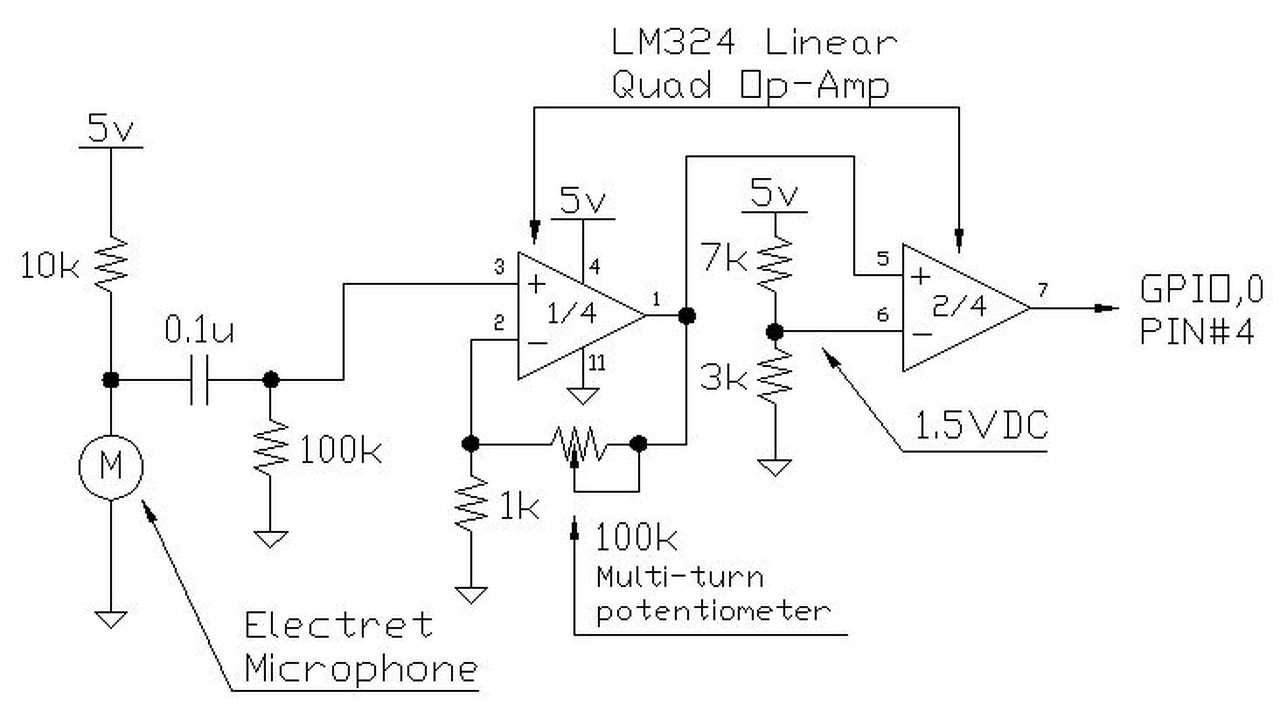

Van egy elektret mikrofonom, ami több méter hosszú, két szál dróttal csatlakozik egy műveleti erősítőhöz.
Az elektromágneses térerősség változásokat, amiket pl egy hangfal bekapcsolása okoz, emiatt a hossz miatt elég rendesen megérzi. Ez tulajdonképpen egy tapskapcsoló, és a hangfalkapcsolgatásra ki-be kapcsol.
Korábban már feltettem a kérdést itt, és két tippet kaptam:
-árnyékolás
-aktív elektronika a mikrofonhoz közel, ami magasabb jelszinteket produkál a nagy távolságokhoz
Nekem most eszembe jutott egy harmadik lehetőség, aminek a megvalósításához kérnék némi segítséget.
Elvinnék a két szál drót mellet még kettőt. (illetve egyet, csak az elmenne és visszajönne). Ez a drót nem lenne a mikrofonra kötve, csak ott lenne a mikrofonra kötött kábelek mellet, és a műveleti erősítővel nem a mikrofonból kapott jelet erősíteném, hanem a mikrofon jeléből kivonnám az el-vissza menő drót jelét és az így kapott különbséget erősíteném.
Így gondolatmenetem szerint, ha tapsolok, nem lenne mit kivonni (nem jelentős feszt), viszont ha elektromágnesesség indukálna feszültséget, az nagyjából ugyan akkora lenne a plusz drótban is, mint a mikrofon drótjaiban, és így azt ki lehetne vonni.
Első kérdésem az, hogy ez az elmélet működhet-e?
Második pedig, hogy a kivonást hogyan oldjam meg?
Itt a mellékelt a kapcsrajz a teljes eszközről, illetve külön az erősítő és mikrofonos részről.
Előre is köszönöm!

(#) doni8 válasza Gj hozzászólására (») Márc 8, 2016 /
Ének/hangszer mikrofonoknál szinte ugyanezt a megoldást használják. Szimmetrikus jel (angolul balanced-nek hívják). Ott úgy oldják meg, hogy a mikrofonban egy trafóval fázis fordítják a jelet, az erősítőnél pedig vissza.
Tehát két vezetéken megy a mikrofon jele, ebből az egyik fázis fordított. Ami zaj ráül a kábelre, az szépen kioltja saját magát, amikor vissza van fordítva. Ez azért jó megoldás, mert a mikrofonhoz nem kell tápot vinni. Egyébként lehet méterre venni mikrofonkábelt hangszerboltokban, tisztességes szigeteléssel, ami már önmagában is szépen csökkenti a zajt.
A trafókat lehet helyettesíteni műveleti erősítővel, a negáló bemenetét felhasználva, (ez végzi el a kivonást). Ez az elméleti rész, a gyakorlatban sajnos nem vagyok otthon. Balanced unbalanced op amp, szavakat érdemes gugliban variálni.

(#) proli007 válasza Gj hozzászólására (») Márc 8, 2016 /
Hello! Ha már egy harmadik drótot is oda vezetsz, akkor az lehetne az egész előfok áramköröd tápfeszültsége. És akkor visszafelé nem egy mV-os jel jön, hanem egy 0/5V-os digitális jel.
Egyébként a megoldás azért nem jó (itt), mert a két vezetékben csak akkor ébredne ugyan az a feszültség, ha a lezáró impedancia is megegyezik. Ha meg nem ugyan akkorazavar jel érkezik be, miből vonnád ki a micsodát.

(#) Gj válasza doni8 hozzászólására (») Márc 8, 2016 /
Ez gondolom olyasmi, mint a csavart érpáros megoldásoknál.
De tényleg ilyen precizitás szükséges egy tapskapcsolóhoz?
Nincs valami nagyon egyszerű megoldás, amihez nem kell a próbaNYÁK-os konstrukciót szétszedni?
A mellékelt képen lévő kapcsrajzzal működne?
Akkor költözzön az egész elektronika a mikrofonhoz, ahogy proli007 is tanácsolta.

(#) pucuka válasza Gj hozzászólására (») Márc 9, 2016 /
Nem kellene a spanyolviaszt újra feltalálni. Az élet számos területén használnak mikrofon kábeleket, szimmetrikust, és aszimmetrikust is, akár 25 m -es kábeleket is, minden különösebb gond nélkül. (színpadi hangosítás stb.)
Ez az összeadósdi, kivonósdi, elég veszélyes játék, mert hogy épp mi történik, az a fázisviszonyoktól függ, amiről nyiván fogalmunk sem lehet.
A zavarvédelem alapvetően abban áll, hogy a mikrofon kábel kis impedanciák között, és nagy jelszinten kell üzemeljen. Akkor a külső zavarokra nem érzékeny.
Aszimmetrikus mikrofon kábel esetén az árnyékolás is védi a hasznos jelet, persze ügyelni kell a földhurok kialakulásának veszélyeire.
A kéteres, földfüggetlen szimmetrikus vezeték eleve zavarvédettnek tekinthető, mert a vezeték mentén keletkező zavar, rögtön kompenzálódik a szimmetrikus elrendezés miatt.
Ha ez sem lenne elegendő, létezik árnyékolt kivitelben is,
De (mivel hangszórót is emlegettél) nem lehet véletlenül, hogy akusztikus csatolás miatt indul be a taps kapcsolód? Mert akkor abban konstrukciós hiba van, nem tud különbséget tenni egy hangszóró koppanása, és a taps között. Ennek megoldása pedig nem egy egyszerű feladat.
