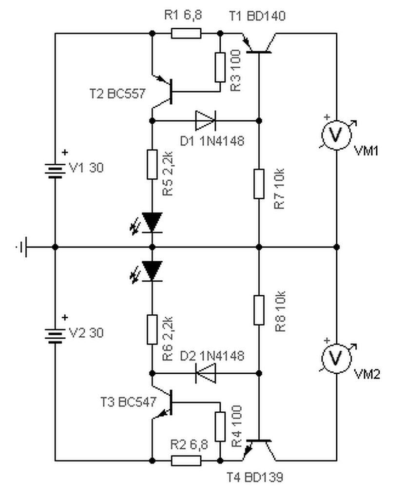

Szia. A +/- 30 voltot megoldom, csak 100mA áramkorlátot hogyan csináljam, lehetőleg led kijelzéssel kéne...
A hozzászólás módosítva: Márc 9, 2016
(#) proli007 válasza DRAWS hozzászólására (») Márc 9, 2016 /
Hello! Nem lehet tudni mit is szeretné. Fix +-30V-od van, vagy azt szeretnéd stabilizálni, Vagy szabályozhatót szeretnél, vagy csak az áramkorlátra lenen szükséged. Pld. az utóbbi..

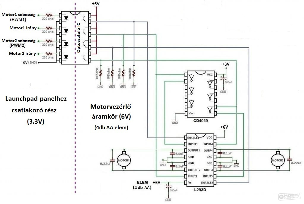

(#) Daniiiii hozzászólása Márc 11, 2016 /
az lenne a kérdésem, hogy miért kellenek ebbe az áramkörbe kondenzátorok?
Elsősorban a 0,1 és 0,2 µF-osak érdekelnének, de igazából egyik szerepe sem világos. Mi lenne ha nem lennének ott? Miért fontosak?
Köszi előre is!
(#) vargaf válasza Daniiiii hozzászólására (») Márc 11, 2016 /
A kondenzátorok a motor által keltett zavarokat szűrik.
(#) Daniiiii válasza vargaf hozzászólására (») Márc 11, 2016 /
Értem, köszi!
(#) DRAWS válasza proli007 hozzászólására (») Márc 11, 2016 /
Szia. Igen van FIX +/- 30 voltom. ...és igen, fix 100mA áramkorlátra van szükségem. Ez a kapcsolás hogyan működik?
