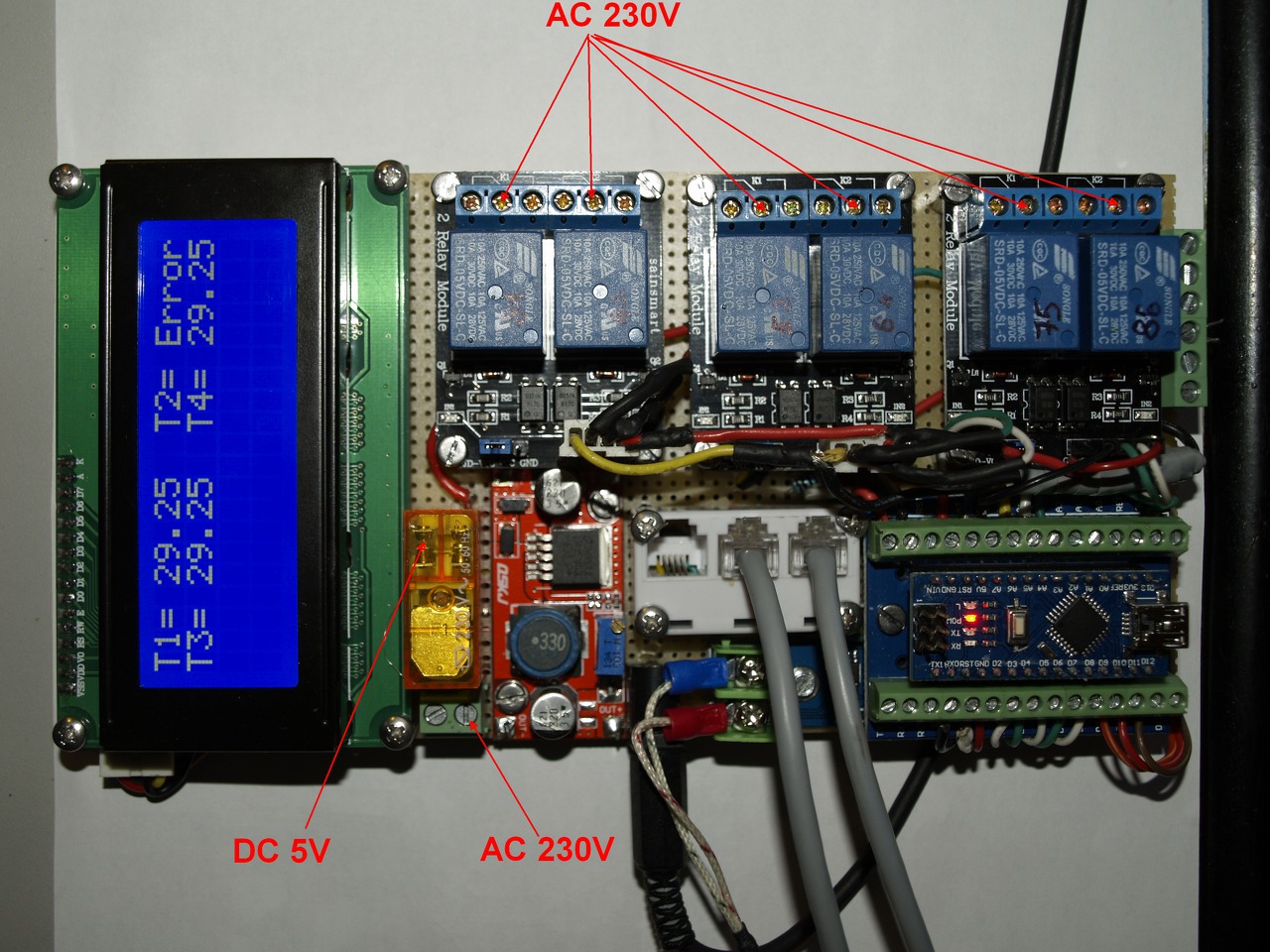

Tisztelt Fórumozók!
A véleményeteket szeretném kérni, hogy melyik függvénnyel készítsem el a stopperem. A cél az, hogy egy elektromágnes elejt egy golyót (valamelyik kimenet HIGH-ról LOW-ra), ekkor indulna az időmérés és a golyó ráesik egy lapra ahol zár egy érintkezőt. Az időt a serial monitoron íratnám ki.
A korábban már bemutatott kép szerint építettem ki a vezérlőt, légvezetékeléssel, az eredeti Arduinos sildekkel.
Az optocsatolt relék bemenete kapja a nano megfelelő digitális kimenetét, a kapcsoló 5V-ot a külső tápról, a relék kapcsolják a szivattyúkat, irányváltó motorokat AC 230V-al.
Az AC230 V-os relét a lakástermosztát kapcsolja, ez ad DC 5V-os jelet az Arduino A3 bemenetre a lakás jel figyeléshez.
Lefagyáskor megáll a program futása, a log fájlból látszik, a void loop, a wdt teszteléskor működik, ebben az esetben nem indítja újra a nanot.
A lefagyás általában csak egy-egy szivattyú üzemében jelentkezik, amikor leáll.

Pedig nincs mese, ki kellene derítened és kizárnod, hogy nem -e a tápfeszültség megrogyása kever be. Lehet egy pici induktív lökés. A nano 5 voltos tápját, ott ahol megkapja, és a GND-t már ne vidd tovább , ne is ágaztasd el. Ezek direktbe jöjjenek a táptól. Meg kellene nézned a fuse biteknél, hogy nincs e bekapcsolva a tápfeszfigyelés annak a resetje. Lépésről lépésre kellene haladni, hogy pontosan kiderüljön hol a hiba, mert akkor mi is tanulunk belőle. Jó lenne egy tárolós szkópal elkapni a jelenséget...
(hozzászólás ablaka alatt ott a LINK gomb, a kódot azzal illenék beszúrni)
Szerintem itt csak egyszerűen elfogy a memória, a rossz szervezés miatt!
??? „SD.begin(A0);” A setup-ban van a helye, nem a loop-ban!
Az arduino IDE memória felszabadítása hibás! ezt már többen is megállapították és leírták.
Ezért az Ilyen loop-ba rakott változó területfoglalásokat is kerüljük:
int sensorValue = analogRead(A3);
float LAKASFUTES = sensorValue * (5.0 / 1023.0);
temppufferfent = sensors.getTempC(pufferfent);
float T1 = sensors.getTempC(pufferfent);
float T2 = sensors.getTempC(puffer1_3);
float T3 = sensors.getTempC(puffer2_3);
float T4 = sensors.getTempC(pufferlent);
float kW1 = ((T1+T2+T2+T3+T3+T4)/6)-37 ;
float kW = kW1*1.2771 ;
float szazalek = kW/64*100;
// Read the temp from the DS1624
float T5 = temperature1.getTemp();
float T6 = temperature2.getTemp();
float T7 = temperature3.getTemp();
float T8 = temperature4.getTemp();
float lakaskW1 = (T5-T6)*0.001161*12.5*60;
float kazankW1 = (T7-T8)*0.001161*22*60;
A változókat a setup rész előtt hozzuk létre, a loop-ban már csak felhasználjuk!
Így elkerülhetjük a többszörös helyfoglalás okozta túlcsordulást.
Ami egy igen nehezen megtalálható hibaforrás. A hozzászólás módosítva: Márc 7, 2016
A képen, én csak egy táp bemenetet látok. Ha optocsatolt reléket használsz, akkor két táp kellene. Egy az aduinonak és egy az optonak. Hisz az optonak az a lényege, hogy leválaszd a tápot az arduino-ról. Ha ez nem így van, akkor ne csodálkozz ha "lefagy" a rendszer.

Már külön DC 5V-ot kapnak a relék, külön az Arduino VIN bemenete DC 9V-ot.
Ma reggelre is lefagyott a rendszer, a log fájl szerint tegnap 20 órától, csak mérés módban.

Ha egy "kézzel" rajzolt kapcsolást fel tudsz tenni, lehet, hogy többet tudunk segíteni. Addig, csak találgatunk, hogy mi lehet a baj.

A kézi üzem rész és az optocsatolós relék a nano és a busz rész nélkül már korábban meg rajzolva.
A Fritzing-ben hogyan lehet opto csatolt relét bevinni? A hozzászólás módosítva: Márc 8, 2016
