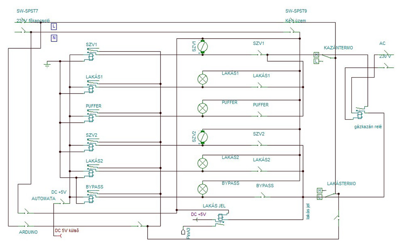

(#) hadhazik válasza dokidoki hozzászólására (») Márc 7, 2016 /
A korábban már bemutatott kép szerint építettem ki a vezérlőt, légvezetékeléssel, az eredeti Arduinos sildekkel.
Az optocsatolt relék bemenete kapja a nano megfelelő digitális kimenetét, a kapcsoló 5V-ot a külső tápról, a relék kapcsolják a szivattyúkat, irányváltó motorokat AC 230V-al.
Az AC230 V-os relét a lakástermosztát kapcsolja, ez ad DC 5V-os jelet az Arduino A3 bemenetre a lakás jel figyeléshez.
Lefagyáskor megáll a program futása, a log fájlból látszik, a void loop, a wdt teszteléskor működik, ebben az esetben nem indítja újra a nanot.
A lefagyás általában csak egy-egy szivattyú üzemében jelentkezik, amikor leáll.
A kód:

(#) szitko válasza hadhazik hozzászólására (») Márc 7, 2016 /
A képen, én csak egy táp bemenetet látok. Ha optocsatolt reléket használsz, akkor két táp kellene. Egy az aduinonak és egy az optonak. Hisz az optonak az a lényege, hogy leválaszd a tápot az arduino-ról. Ha ez nem így van, akkor ne csodálkozz ha "lefagy" a rendszer.

(#) hadhazik válasza szitko hozzászólására (») Márc 8, 2016 /
Már külön DC 5V-ot kapnak a relék, külön az Arduino VIN bemenete DC 9V-ot.
Ma reggelre is lefagyott a rendszer, a log fájl szerint tegnap 20 órától, csak mérés módban.

(#) szitko válasza hadhazik hozzászólására (») Márc 8, 2016 /
Ha egy "kézzel" rajzolt kapcsolást fel tudsz tenni, lehet, hogy többet tudunk segíteni. Addig, csak találgatunk, hogy mi lehet a baj.
A kézi üzem rész és az optocsatolós relék a nano és a busz rész nélkül már korábban meg rajzolva.
A Fritzing-ben hogyan lehet opto csatolt relét bevinni?
