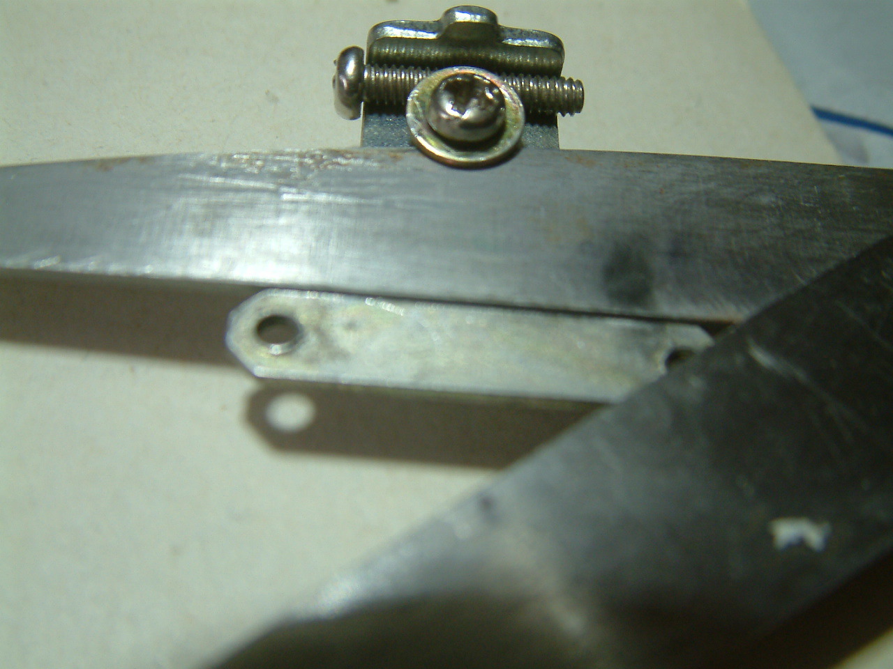

Elhatároztam,hogy újragolyózom az egyik régi laptopomat.Komoly felszerelés híján,az otthon található ezközökből próbáltam összeállítani valamit. A chipet egy 2kw-os egyszerű mezei hőléggel szedtem fel,vigyázva,hogy ne égjen szénné. Szépen letakarítottam,minden felületet az ónmaradványoktól,és utánna sajnos akadályokba ütköztem. A forrasztó ón ugyanis nem kívánt megállni a chip forrszemein,illetve csak egész kis gömbök keletkeztek,a nagyrészét a páka vissza rántotta magával. Első lépésben gyártottam viszonylag azonos méretű ón szemcséket,ollóval.Ezt papírlapra kiszórva ,légfúvóval megegítve akár be is lehet formálni golyó alakúra,de akkor a folyatószer értelemszerűen elillan. Második lépésként a páka hegyét úgymond "beszennyeztem" müanyaggal,ráégettem,hogy az forraszanyagot ledobja magáról. Ígymár ott maradt a helyén a kis golyó forma,ahol lennie kell,és szemmel láthatóan összegründolódott. Még nem volt tökéletes ,mert ugye a chip közepe elvonja a hőt,csináltam egy melegítő lapot régi pentium processzorból.A procc alatt kapott helyet ,egy néhány ohm-os fűtőellenállás,diavavetítő trafóval hajtva... Mellékelek néhány képet erről az újításomról,amit minden bizonnyal jónéhány indiai szakember is megirigyelhetne ![]() Ha valaki már készített hasonló módon,kérem írja le a tapasztalatait. Köszönöm.

![]() Szépen lejött. A pillanatpákától igen nagy valószínűséggel elhalálozott a chip. 1. Le kell takarítani az óntól, lemosni MINDEN fluxot és szennyet, flux, sablon, óngolyók, meleg levegő. 2. Sablon le, lemosni MINDEN fluxot és szennyet a chipről és a sablonról 3. alaplapot hasonlóan csak nem kell golyózni ![]() 4. flux és forró levegő. Óngolyót nem érdemes házilag készíteni ugyanis lényeges, hogy minden pad-en egyforma mennyiség legyen. ezt elérni házilag kb. lehetetlen.
A chipet hőléggel szedte le, a golyókat gyártotta pillanatpákával.
Miért halálozott volna el a pillanatpákától? Bármelyik másik lépés gondot okozhat, de az pont nem.
Idézet: „Második lépésként a páka hegyét ....Ígymár ott maradt a helyén a kis golyó forma,ahol lennie kell” Ez nekem úgy jött le, hogy próbaként a "golyókat" pákával varacskolta fel.
A pillanatpáka elég erős mágneses teret kelt maga körül, főleg ki-be kapcsoláskor és a hegy elégésekor. Lehet rossz tapasztalat, de volt már pillanat pákázott alaplappal dolgom. CMOS áramköri elemek sem igazán szeretik, a C-64 kifejezetten gyűlölte. Ezért gondolom így.
A levett BGA alján szépek a régi golyók. Ez max. annyit jelent, hogy próbálta kíméletesen levenni és nem azt, hogy tuti jó maradt a BGA. Ebben igazad lehet.
Ebben szerintem csak az a gáz, hogy plusz szennyeződést vinni az amúgy is kritikusan tisztának illő pad-ekre nem túl szerencsés.
