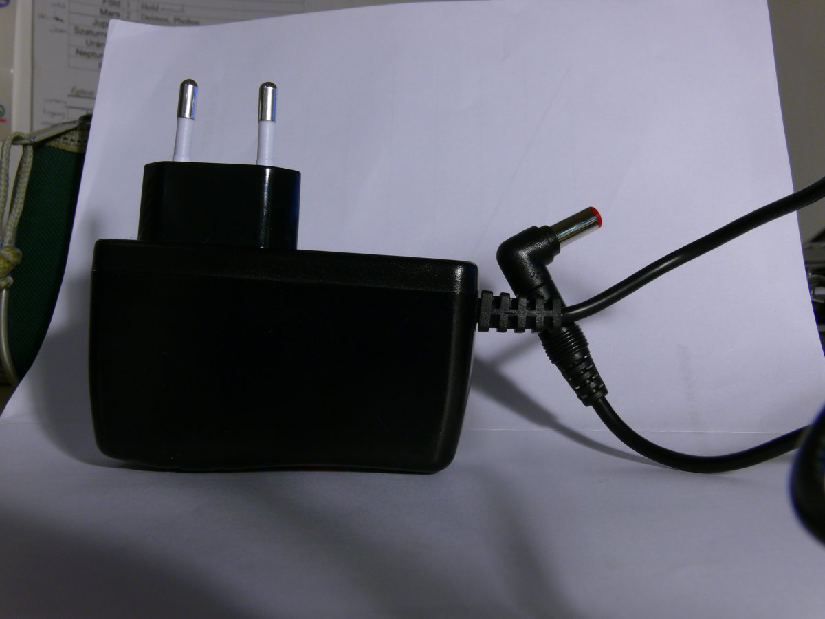

Egy kezdő számára teljesen megmagyarázhatatlan problémával állok szemben. Elmesélem: Szereztem Canon powershot fényképezőgépet (A310). Ez a család arról nevezetes, hogy számítógépről teljeskörúen távvezérelhető. Ezzel akarok időjárási élőképet közvetíteni egy erre a célra szolgáló weboldalra. Hálózatról célszerű üzemeltetni, 3,15V kell neki papír szerint. Én ezt saját felesleges 5V-os hálózati adapterrel akartam megoldani, stabilizátorral, de ez nem működött sem elméletben, sem gyakorlatban a fényképező nagy áramfelvétele (1,5A) miatt, ezért vettem egy olyan hálózati adaptert, ami 2,5A-t tud, 3,4.5,5,6,7V-okon. A lényeg: Az adaptert 3V-ra állítva, és a fényképezőgépbe dugva, és az USB-t meg a számítógépbe, MINDEN TÖKÉLETESEN MŰKÖDIK. Ezután felmerült az igény a hosszabbításra. kb <=5m-rel akartam megtoldani a dolgokat. Persze az USB nem lépte át az 5m-t, a tápot viszont pont 5m-rel todottam meg. Vettem 5m-es 0,35-ös hangszórókábelt, elég vastagnak tűnő sodort rézvezeték. A két végére megfelelő csatlakozókat forrasztottam, egyik vége megy a fényképezőgépbe, másik vége a táp vezetékének végébe. A polaritás nem lett megcserélve, figyeltem! Mondjuk a csatlakozók forrasztása kicsit igénytelen, de érintkezik, és nem zárlatos. Kimértem. Hosszabbítva nem működik a dolog, és csak akkor nem, amikor hosszú tápvezeték van. Ha csak a hálózati adapter kábelét használom vagy elemről meg a gép, akkor mindig működik. Na de maga a hibajelenség érthetetlen! Ahogy mondtam, 3V-os állásban volt a tápegység, ami már eleve kisebb, mint a névleges igénye a gépnek. Ezért hosszú vezetékkel nem is működött, ez nem meglepő. Rövid ideig működött bekapcs után, aztán leállt, gondolom nagyobb áramfelvételnél fellépő feszültségesés miatt. Ezért kockáztattam, és 4,5V-ra kapcsoltam. A gép önmagában, számítógépes kapcsolat nélkül így tökéletesen működött. Sőt, amikor bedugtam az USB-t, akkor meg is jelent a szokott módon a kérdés a gépen, hogy mit akarok csinálni, stb. DE: a távvezérlés nem működött! Amikor elindítottam a távvezérlő programot, némi gondolkodás után kiírja, hogy az "adott portot más használja, zárja be azt a programot." Érthetetlen. A másik furcsa dolog: amikor megérintem az USB csatlakozót és a tápellátás földjét (mindkettő érinthető a hosszabbítók miatt), és ez egyazon ujjammal teszem, akkor ráz, elég kellemetlenül! Multiméterrel a két föld között nem mérek egyértelműen feszültséget. Nem egyértelműen nulla, de ingadozik. Talán a mérés pontatlan, mindenesetre párszáz mV-nál nem nagyobb ez a fesz. De nem mérhető! Viszont amikor ráz, tehát ott az ujjam a két föld között, akkor megugrik a multiméter értéke.Tehát tömören: rövid tápkábel + akármilyen USB: tökéletesen működik minden hosszú, toldott tápkábel + akármilyen USB: minden működik, kivéve a kommunikációt a szgép és a fgép között (de felismeri a fényképezőgépet, tehát ez is csak részben nem megy), a szgép szerint más használja a portot. Ilyenkor a két föld érintésre ráz (táp és USB), de nem mérhető közte feszültség. Vagy csak érintésre lép fel feszültség, ami érthetetlen számomra. természetesen folytatom a hiba feltárását, folyamatosan kísérletezek, és ha találok valamit, megírom. Ha valaki tud erre magyarázatot, az kérem írjon! u.i.: A vásárolt állítható adapter szerintem kapcsolóüzemű, alig nagyobb egy telefontöltőnél. Nem tudom, számít-e. üdv: Gábor

Én az adapternél sejtem a hibát, valószínűleg mégsem felel meg a gépnek annak ellenére sem, hogy rövid kábellel működőképes. Gyári adapter nincs a fényképezőhöz?
Esetleg annyit megpróbálhatsz, hogy a hosszabítás végére, a gép elé, bekötsz egy fojtótekercset, vagy ferritgyűrűn áttekered a tápkábelt, zajcsillapításnak.
Egyik probléma lehet, hogy a táp nincs megfelelően pufferelve a fényképezőgépnél. A hosszú vezeték jelentős induktivitással rendelkezik, így feszültségesés lép fel rajta hirtelen terhelésváltozáskor. Ha a fényképező megrántja, akkor leeshet a feszültség annyira, hogy az a működést megzavarja. Ettől nagyobb probléma, hogy ha az áramigény hirtelen leesik, akkor a feszültség egy pillanatra megemelkedik a fényképezőgépnél, ami akár tönkre is teheti. Tegyél a fényképező kapcsaihoz mondjuk 4700µF kondenzátort.

Miért akadályozza az USB kommunikációt (foglalt a port?? :bah , amikor a szükséges 1,5A-t egy 5m-es hangszórókábellel megtoldva biztosítom neki, és nem követlenül az egyébként NEM gyári hálózati adapterről.Lehet, hogy az a probléma, hogy hosszú kábelnél 4,5 voltról megy, rövidnél meg 3V-ról. Tehát lehet, hogy nem a kábelhossz az ok, hanem a fényképezőgép más tápfeszültsége... De egyébként minden működik!

Gyári adapter drágább, mint amennyiért a fényképezőt vettem. (~9-11eFT) Ferritgyűtű jó ötlet, mert gyári dolgokon szinte mindig látni. Tehát nem lehet haszontalan dolog

A potyo megoldása (pufferelés) esetleg segithet, de
ha nem, akkor helyben kell előállítani a 3V-ot. Hiába állítod nagyobb feszültségre az adaptert, a nagyobb áramfelvétel jól megrántja, mikor a motorok, fókusz működnek. Tehát mondjuk 12V-on, vagy még nagyobb feszültségen kell elvinni a delejt, és egy HELYI kapcsolóüzemű táppal a 3V-ot legyártani. Mondjuk LM 2576-tal. (Ha CAT5 kábelt használsz, az USB és a tápfesz is mehet közös kábelben.) Igy használok egy foneraWIFI AP-t a tetőn

Akkor először megpróbálom a ferritgyűrűt. Talán egy nem használt adapteremről le tudom venni, nincs egybeöntve. Utána meg a puffereléssel próbálkozom (4700mikroF).
Én is biztos kezdek lenni abban, hogy zavar van a tápon, vagy az USB-n. Szerintem nem is a hossz a gond, hanem, hogy ezen az 5 m-en min 0,6A megy, fókuszáláskor meg olyan 1,3A. De mondom, az az érdekes, hogy a fényképezőgép amúgy működik ilyen tápmegoldással, csak USB-s adatátvitelt nyírja ki. Még azt próbálom ki, hogy nem egymás mellett vezetem el a tápot, meg az USB-t, mert lehet, hogy a táp mágneses tere zavarja az érzékeny kommunikációt... (beleindukál?) Esetleg az USB hosszabbítóra ferritgyűrű? Az a baj, hogy csak egy van jelenleg. Vagy árnyékolt tápkábel? Vagy ez nagyon-nagy hülyeség? Ez az LM 2576 elfűti a fesz. külömbséget, mint egy szimpla stabilizátor (78-as sorozat?), vagy ennél profibb megoldás? A profibb alatt azt értem, hogy a teljesítményt nagyrészt átviszi (vagyis feszt csökkent, áramot növel). Ha az előbbi, akkor elég bőven az 5V-ot kivinni, ekkor az eldisszipálódott hő ((5-3,3)V*0,6A=0,96W minimum) még fűtésnek is jó a kameraházba. Ha az utóbbi, akkor az nagyon király (pl. nem kell nagyáramú hálózati adapter), viszont biztos drága...

Ferritgyűrű a táp becsatlakozásánál nem oldotta meg a problémát. próbáltam közösíteni a földet, semmi érdemleges hatás. USB és táp jó távol egymástól: semmi hatás.
Most kb. 1m-rel rövidítem a kábelt, hátha javít a helyzeten. Igazából akkor lennék nyugodt, ha 3V-ról működne a dolog. Azért is, mert amikor 3V-on próbálom, nem jön a port folgalt... hibaüzenet, hanem a feszültségeséstől áll le a fényképezőgép. Persze, lehet, hogy csak nem jut el a hibaüzenetig emiatt, de lehet, hogy nem is jönne hibaüzenet... Jól sejtem, hogy a nagy áram miatt van szükség nagy pufferkondira? Tehát ilyen 1mikroF-dal ne is próbálkozzak, ugye? Csak mert az van itthon.

Na, de miért nem kísérleteznél tovább? Lehet, hogy én gyökér vagyok, mert 1,5 A-es impulzusjellegű terhelést, amúgy meg 0,6A-t akarok elvinni egy 5m-es házilag barkácsolt hangszórókábelen, na de a táppal mi a probléma?

Ez nagyon jó ötlet, és nekem is eszembe jutott. Érintésvédelmi szempontból nem merem megtenni. A fényképezőgép egy dobozban* van, amiben simán elférne a 220 (amúgy 231 :beka3: ), meg a tápegység. Ez a doboz elméletileg jól véd az esőtől... elméletileg. Meg a vastagabb kábel kivezetése több gondot okoz. Szóval egyrészt szeretném a 220-at házon belül tartani, másrészt meb maga a probléma bosszant... Eddig nagy naivan azt hittem, hogy ami működik 1,5-en, az működik 6,5-en is... *Tesco ételtartó doboz, légmentesen záró pengébb típus, a záródásnál gumitömítéssel. Alján persze lyukak vannak fúrva a rögzítésnek meg a kábelkivezetésnek. Na de alulról meg nem folyik be a víz Meg ha szellőzik elentről, legalább nem párásodik be (reményeim szerint).
Mégegyszer leírom: helyben, a kamera mellett kell előállítani a 3V-ot. Ha a 220-at nem lehet kivinni,
- próbáld meg 48V- DC-ről ról járatni. Van, amelyik táp elindul, nem tudja leaadni a max teljesitmenyt, de szerintem elég lesz. - odaviszel modjuk 7V-ot, és disszipativ szabályzóval csinálsz 3V-ot. Az LM317-et szereted, de valamilyen korszerűbb, kis drop-ú lenne jó neked. - a már leírt kapcsitáp. Én ilyennel dolgozom, de drága, és nem kapható boltban.

A 48V elírás? Mert ha nem, akkor nem világos az a sorod. Egyébként meg nem ragaszkodok én az LM317-hez. LM2576 sokkal jobban tetszik, hogy nem disszipatív, és 3A-t bír. LM317 tipikusan 1,5A-t, ami ebben az esetben épphogy jó. Bár a gyári táp is ennyit tud Idézet: „Te milyen beszerzési helyet javasolsz?” Lomexnél régebben vettem 2576-ADJ félét.
