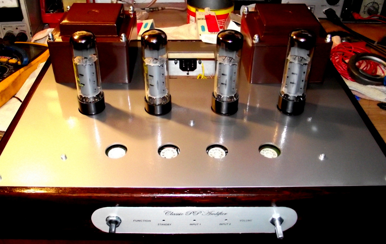

Régebben elkezdett PP dobozba került, huzalozás befejezése és mérése következik.
A hozzászólás módosítva: Márc 15, 2016
Kimenők alatt FET stab. táp van, meghajtás anódfeszéhez.
Talán ez tévesztett meg. Középső panel a hál. trafó alatt, anódfesz késleltetés és a hálózati trafó kivezetéseinek bekötését fogadja. A hozzászólás módosítva: Márc 15, 2016

Tökéletes soha nemlétezik. (kivétel erősíti a szabályt.) Akkor létezik, ha minden bebukik 20kHz felett. Kicsi a vas. 12kHz a maximuma. Ott hullámzik 20ig. Bár éncsak tippelek. Ez a hangon úgysem hallatszik . Nemírtál divet. Egy kimeneti 16kHz-et mutass div négyszöggel. 8ohmon 15Val. Ez csak 28W.
Az előző mondatom eleje. Akaszd a másik probét a jelre. Elég 700mV.
Idézet: „Kicsi a vas” Ha kicsi a vas, akkor mélyátvitellel van gond. Impulzus átvitelnél tetőesés.

Meghajtas kimeneterol latsz jelakakokat, vegfok meg nincs bekotve. Meres 50V AC eff. szint, nem a vegfok kimeneten lett merve.
Jo lenne ha ertelmezned is amit olvasol.
