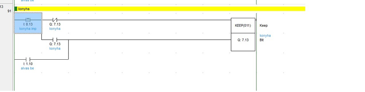

(#) dB_Thunder hozzászólása Márc 13, 2016 / 1
Szevasztok!
Valahol, valamikor volt már tárgyalva az impulzusrelé probléma kör.. most én is beleestem!
Omron CP1L-en tökéletesen ment, most cseréltem egy kövületre, CS1G-re mert ennek van 128 IO-ja...
Szóval ugyanaz a program az öreg vason oszcillációt (ki-be kapcsolgat) okoz! Próbáltam a külön DIFU utasítást is az eredmény ugyanaz. Ráadásul a program nagy része csak ilyen impulzusrelés megoldásból állna.
A prog a mellékletben.
Valakinek valami gyors ötlete, hogy lehet ezt a problémát megoldani?
Lehet hogy be kellene tennem egy rövid időzítést a váltáshoz?
A hozzászólás módosítva: Márc 13, 2016
(#) Mate78 válasza dB_Thunder hozzászólására (») Márc 13, 2016 /
A csatolmány alapján csináltam nemrég Siemens Logo-n, mindjárt a legelső rajz a pdf-ben a T flip-flop.
PLC2.pdf
(#) dB_Thunder válasza dB_Thunder hozzászólására (») Márc 13, 2016 / 3
Gyerekek...
Tökéletesen fut a imprelé program a régi vason is!
A problémát a külső (gagyi dugasz)táp okozta, amiről az IO kártyák mentek! A szűretlen tápfesz miatt, a bemenetre is impulzusok kerültek! Ezt a differenciál monitor megmutatta..
Kösz Mate78 azért!
