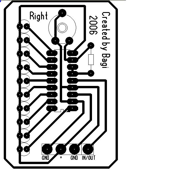

				Légyszi nézzétek át, helyes-e? Még nincs tükrözve! A potit úgy szeretném, hogy jobbra növelje a bemenő jelet, balra csökkentse! Kössz!
				Szerintem előbb a hangferkis jelet egyenirányitani kéne. és egy külön potival kellene a bemenő jel erősségét állítani. Mert ha azt a potit tekergeted akkor változik a ledek fényereje is, ha jól tudom.
				Ehhez nem értek, de az volt a kapcsi mellé írva, hogy ez 100% működik, azért nem néztem, csak csináltam   Remélem igazuk van!  /BSS Elektro-rol van/
				Hát, ha azt modták akkor jó! Nem vitatkozom velük.

				Esetleg ez? Lécci ellenőrízzetek!
				Szerintem jó lesz! így ránézésre
				Lehet, hogy egy kicsit tulbonyolítottnak tűnik így, de a sorkapocs biztosabb, mint azok a forrasztások egymás tövében.... Nem örülnék, ha rövidrezárnám a jelet
				hát az nem is tenne jót semminek.
				Milyen IC-hez van ez a kapcsolás amúgy??Valahogy nekem nem jött össze a kielemzés...UAA180 ill. A277D-hez biztos nem jó!
				A kapcsi! 18648-már egyszer mutattam! Nos akkor valami észrevétel?
