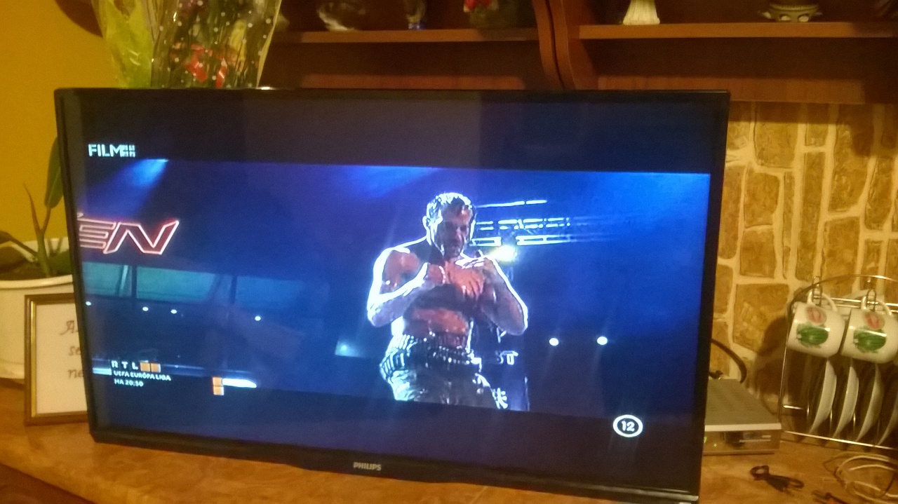

Hát Uraim. Készen vagyunk A led probléma is megoldódott. Tökéletesen működik minden.
Nagyon szépen köszönöm a segítségeteket, a fáradságotokat, eyess és Buvarruha. Most egy jó pofa sör lenne a minimum, de talán még arra is sor kerül egyszer.

(#) eyess válasza djseed1 hozzászólására (») Márc 17, 2016 /
Na sikerült ennek mi is örülünk , és mi volt a led hibája?
Ja a sör az jól esne most tényleg.

(#) djseed1 válasza eyess hozzászólására (») Márc 17, 2016 /
Elsodortam egy ellenállást
