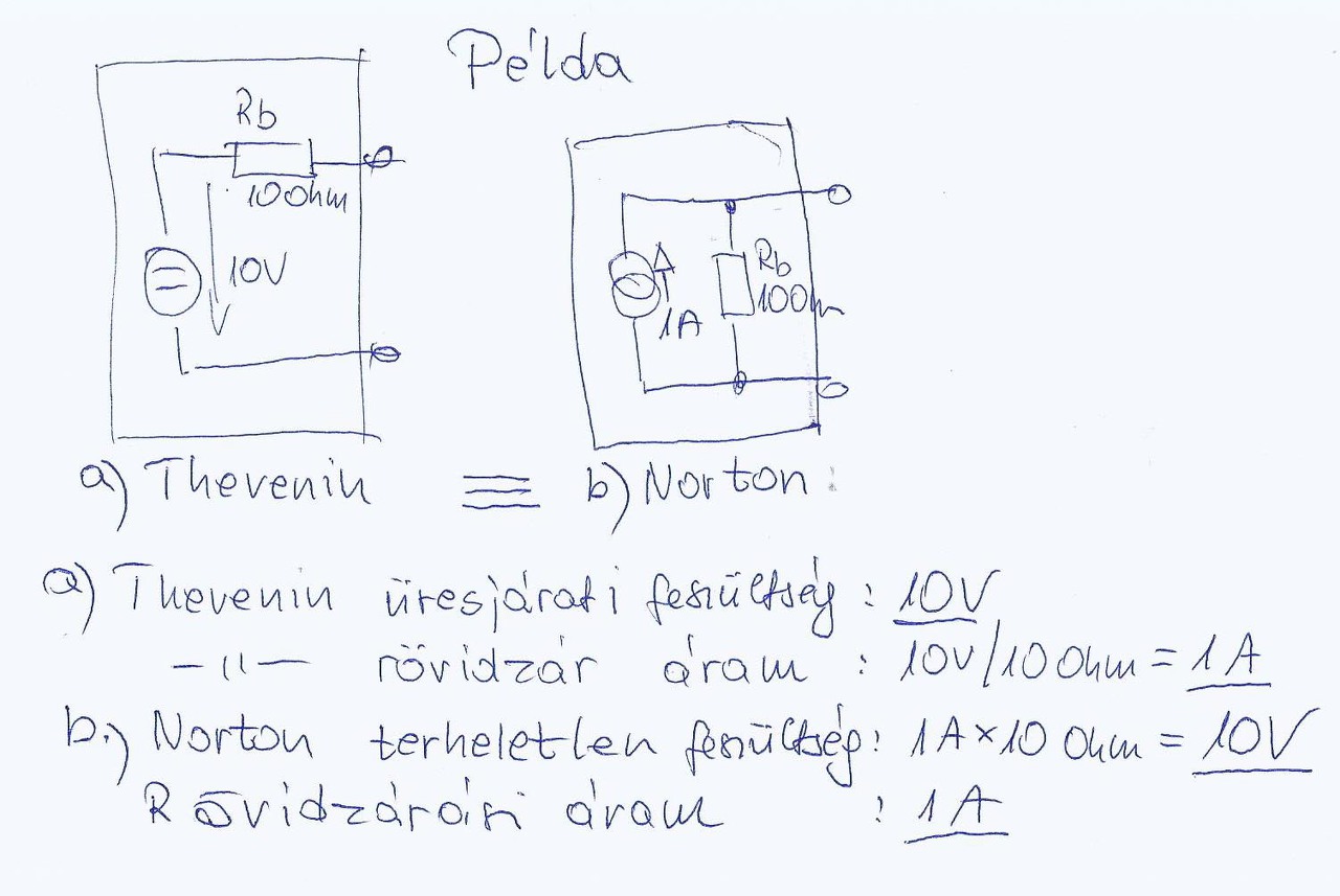

Ha szabad bekapcsolódni, lenne egy kérdésem.
Ha van két egyforma doboz, két-két kapoccsal, és csak azt tudjuk, hogy valamelyik áramgenerátor, valamelyik meg feszültség generátor, amik egymásnak norton-thevenin megfelelői, akkor van-e köztük kívülről meghatározható különbség?
Ha igen akkor mi az?

(#) papus51 válasza Kovidivi hozzászólására (») Márc 18, 2016 /
„Rövidrezárod, (vagy megfelelő terhelést raksz rá) és meglátod, hogy áram vagy feszültség generátor volt-e”
Így nem lehet meghatározni, mert a norton-thevenin ekvivalenciának pont az a lényege, hogy minden valós áramgenerátor helyettesíthető feszültséggenerátorral és viszont.
Mindezek ellenére, lehet köztük különbséget találni anélkül, hogy felbontanánk a dobozokat.
Ezt a kis műszaki találóskérdést azért tettem fel, mert ezzel talán lehet érzékeltetni, hogy akkor is lehet különbség két áramkör között, ha egyébként egyenáramúlag ekvivalensnek látszanak.
Nem csak Kovidivi-nek:
Szóval mi a különbség ami alapján meg lehet mondani melyik a feszültséggenerátor?

(#) papus51 válasza (Felhasználó 13571) hozzászólására (») Márc 18, 2016 /
Szia Zoli!
A kérdésben valós generátorokról van szó, vagyis nem stabilizált tápegységről.
Tehát a feszültséggenerátor egy feszültségforrásból és egy soros belső ellenállásból áll, az áramgenerátor pedig belső vezetéssel söntölt.
Kívülről terheléssel vizsgálva mindkettő ugyanazokat az értékeket produkálja:
1.) a feszültséggenerátor rövidre zárva az Rb belső ellenállásán az áramgenerátor forrásáramának megfelelő áramot hajtja át.
2.) az áramgenerátor terheletlenül a belső vezetésén a feszültséggenerátornak megfelelő feszültséget hozza létre.
Ez az ún. norton-thevenin ekvivalencia.
A kérdés még mindig áll.

(#) papus51 válasza papus51 hozzászólására (») Márc 18, 2016 /
Nem akarom tovább borzolni a kedélyeket.
A megfejtés nem villamos mérés, mert azzal nem lehet megkülönböztetni.
A megoldás egy hőmérséklet mérés.
Az áramgenerátor ugyanis terheletlenül a saját belső vezetésén disszipálja el a forrásáramát, így saját magát fűti, míg a feszültséggenerátor nem tesz ilyet.
Tehát a melegebb dobozban van az áramgenerátor.

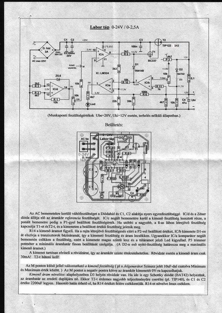

(#) Davidd hozzászólása Márc 19, 2016 /
Sziszatok! A mellékelt labortáp működőképes? Mire kellene odafigyelni vele? Tudom Alkotó forumtársunk számos labortápegységet hozott nyilvánosságra, viszont valamiért az egyik kollégám emellett a rajz mellett döntött. Érdemes ezzel foglalkozni?
(#) dB_Thunder válasza Davidd hozzászólására (») Márc 19, 2016 / 2
„iszont valamiért az egyik kollégám emellett a rajz mellett döntött. Érdemes ezzel foglalkozni?”
Verje ki a fejéből!
Ott az Alkotós táp.

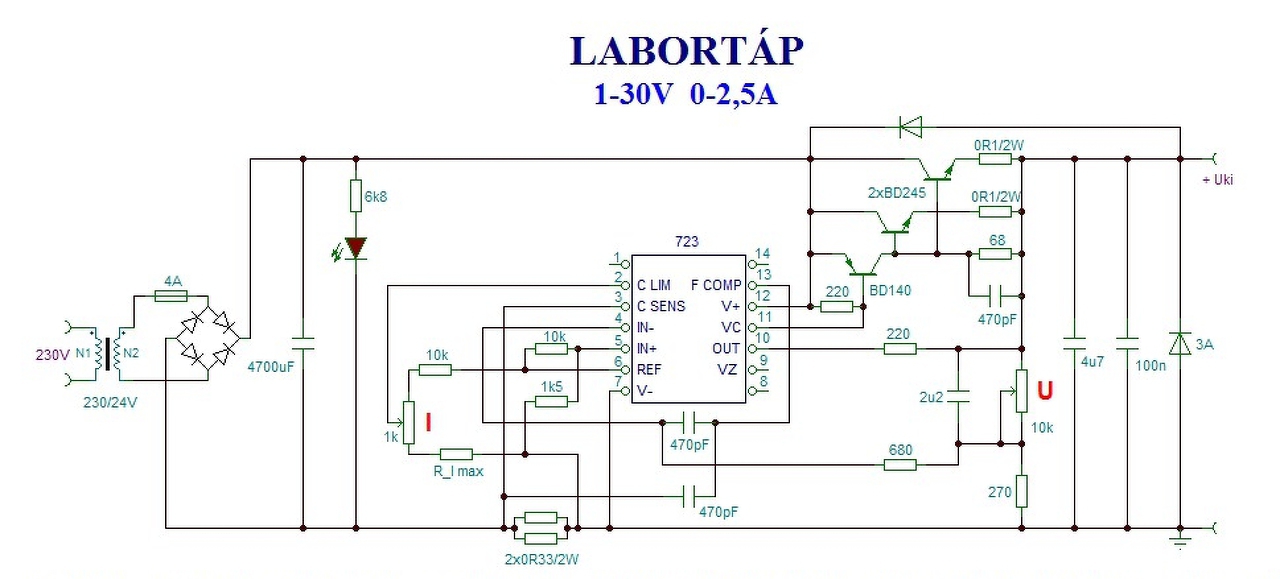

(#) Joe_001 válasza Davidd hozzászólására (») Márc 20, 2016 /
Itt első sorban Alkotó tápja megy és nagyon korrekt a segítség hozzá. Én Ha tápot csinálnék, megnézném a 2002 RT ÉK tápját(ezt én megépítettem anno) aminek a kiegészítő körét javaslom nagyobb áramokhoz, ehhez a táphoz is (A szekunder tápkapcsolót), vagy bármilyen hasonló rendszerű tápokhoz. Ha már analóg labortápot építek, akkor már más elven működőbe fognék bele, mint a Statron 3256.3 Ez egy bivaly konstrukció 0-72V 0-20A. Dolgoztam vele, javítás után 10-20kW-os szünetmentesben akksi helyett tudta a dolgát. Alapon, a primert dimmelik a feszt beállításhoz optón keresztül, az áramot 3 db 2N3442 korlátozza aktív hűtőbordán. Persze a vezérlés még egy táp A tanyára felraktam a rajzot ha kell és kedvem lesz hozzá lehet Ilyet építek. Ha kisebb táp kell ott az LM723 az is ki van "csontozva" témailag az is egyszerű, stabilan jó.
(#) Davidd válasza Joe_001 hozzászólására (») Márc 20, 2016 /
Én is épp mondtam az ismerősnek, hogy ott az lm723. Építettem belőle már én is, nagyon meg vagyok vele elégedve. Ráfogom én beszélni szerintem a 723 ra, mert azért ő is az egyszerüségre hajt valamilyen szinten. Amit az előbb megemlítettél, azért az már nem semmi táp. Szerintem így labortápok szempontjáb (szerintem) két tipus van. Van aki azt mondja hogy épp csak kipróbálni kell róla a valamit, és majd a saját tápján meg a komoly teszt, és van aki azt mondja hogy akkor labortápról komoly teszt. Nem akarok off témát nyitni. Köszönöm a segítséget, ha jutottunk valamire természetesen közlöm, szép napot!
(#) dB_Thunder válasza Davidd hozzászólására (») Márc 20, 2016 /
Lm723-al az bajom, mivel nekem is olyan van, hogy kiegészítő félvezető nélkül az áramgenerátoros módja szinte használhatatlanul silány!

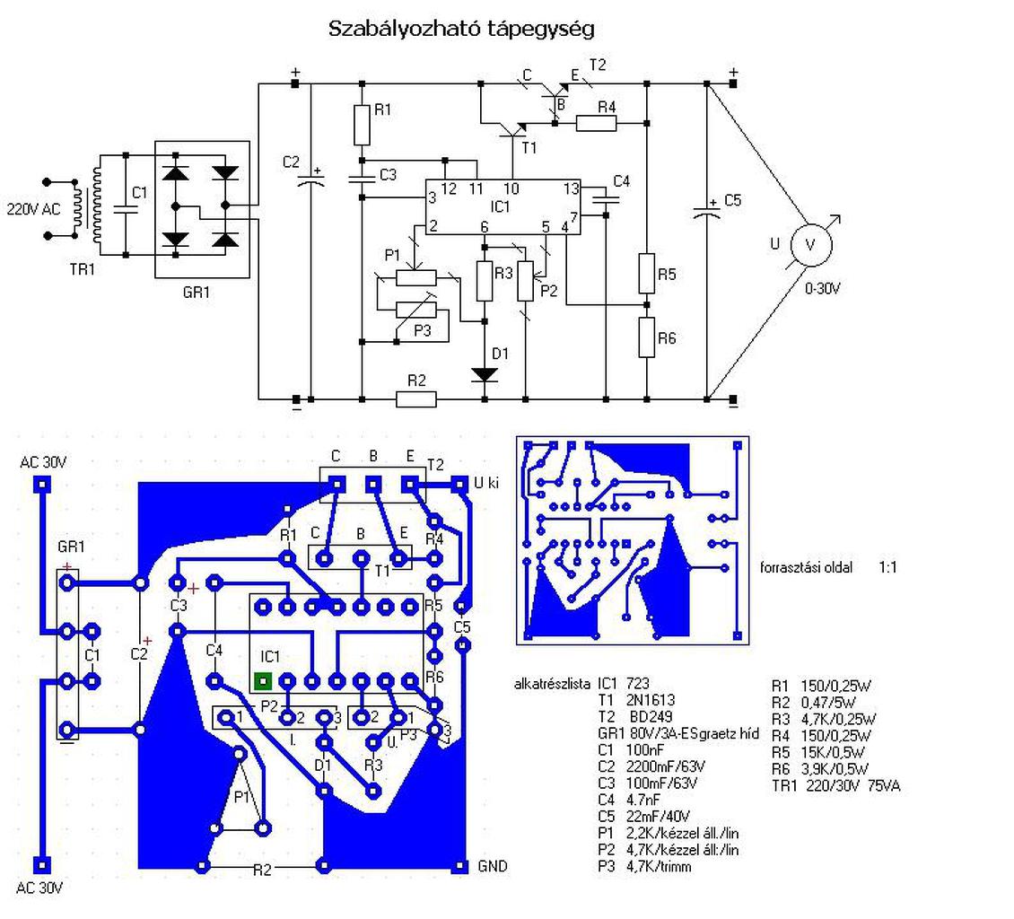

(#) Davidd válasza dB_Thunder hozzászólására (») Márc 20, 2016 /
Nekem/nekünk "csak" egy szabályozható feszültségű és áramkorlátos tápegységre van szükség, mellékelek én egy rajzot, hogy szerintetek jó-e? Esetleg mit ajánlottok ezzel a kis icvel. ( Nem egy disszipáló tranyót tennek, hanem 2 db. 2n3055. 30-35V ig pont elég.
A hozzászólás módosítva: Márc 20, 2016
Jótól messze lesz, de működhet!
Az áramgenerátor mód itt annyira vacak hogy csak némi védelmet ad, de azt rendesen használni nem lehet majd. Pl Led-et tesztelni...
(#) Ge Lee válasza dB_Thunder hozzászólására (») Márc 20, 2016 /
A 723 áramgenerátoros módban is tökéletes. Nem tudom hogy milyen verziód van, amit felraktam ide rajzot az rendesen működik. Léteznek az IC-ből gyenge minőségű példányok is az tény, de amelyik jó, azon akár 500uA-es áramkorlátot is be tudsz állítani.
(#) Ge Lee válasza Davidd hozzászólására (») Márc 20, 2016 /
Keresd meg a képek között a 723-as rajzomat, egy hevenyészett nyákterv is van hozzá, az működik úgy ahogy kell. Sőt, az Attiláék dinamikus táptesztjén a labortápok közül ez szerepelt a legjobban.
(#) Davidd válasza Ge Lee hozzászólására (») Márc 20, 2016 /
Gondolom erről lenne szó. Ez ugyancsak egyszerűnek mondható. Köszönöm szépen. Innentől már megoldom.
