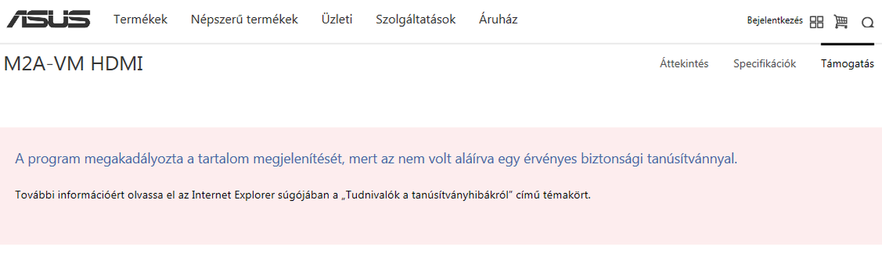

(#) orizon hozzászólása Márc 20, 2016 /
Ilyenkor mi van mikor ezt a figyelmeztetést kapja az ember? Még valamelyik nap nem volt semmi baj.
Mi a teendő ilyenkor? Azért az ASUS honlapja nem hiszem, hogy tanúsítvány problémával küszködne.
Végigolvastam a variációkat-okosabb nem lettem tőle.
http://windows.microsoft.com/hu-hu/windows/certificate-errors#1TC=windows-7
(#) Bakman válasza orizon hozzászólására (») Márc 20, 2016 /
Ha csak egy oldalon problémázik a böngésző, akkor azon van valami hiba.
(#) belfi2 válasza Norberto hozzászólására (») Márc 20, 2016 /
Nem nem hiszem de mi a francért kell túl bonyolítani valami . Nem kell semmiféle msconfig stb .Vagy törli vagy inaktívvá teszi , ennyi.
(#) orizon válasza Bakman hozzászólására (») Márc 20, 2016 /
Ott van valami. Próbálnám a drájvert letülteni és nem lehet. Máshol nem találok problémát.
