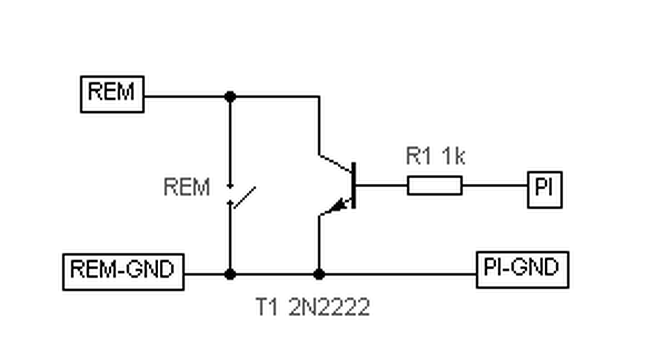

Kezdő vagyok, egy kis segítséget szeretnék kérni.
Van egy rf távirányítóm, amin 3 gomb van, és egy pic. Alap esetben a pic bemeneti lábai magason vannak, gomb megnyomásra kerülnek alacsonyra. Egy raspberry pi és egy mcp23017 i2c portbővítővel szeretném vezérelni a pic gombokkal is vezérelt bemeneti lábait. 3.3V a táp.
Hogy kössem össze, hogy ne kelljen belepiszkálni a kész táviránytóba, és szükség esetén a nyomógombok is működjenek?
Azaz a távirányító tápjáról a pic lába magason van. Ide kellene valahogy a portbővítő (de ugye ennek a portja magas vagy alacsony).
köszönöm

(#) proli007 válasza CyberLaci hozzászólására (») Márc 22, 2016 /
Hello! Ha a nyomógombot egy tranyó kollektor-emitterével zárod rövidre, amit a bővítővel kapcsolsz ki-be, akkor használható mind kettő vezérlés. (Ezt nyitott kollektoros kimenetnek és huzalozott VAGY kapcsolatnak is csúfolják.)

(#) CyberLaci válasza proli007 hozzászólására (») Márc 22, 2016 /
Köszönöm. Tehát ha a kollektorra gnd-t kötök, majd a bázison 3.3V-tal zárom, akkor emitteren gnd lesz. Pn2222a tranyóm van itthon. Szükséges valahova ellenállást raknom?
Ezt a meglévő nyomógomb és pic közé tudom csak bekötni, ahol alapértelmezésben 3,3V van, gombnyomásra gnd.
Így gondoltad?
Le kellet volna rajzolnom. Remélem így érthető..
Köszönöm! Egy valami zavar. Megpróbálom leírni
Tehát van a kész távirányító, megkapja a gnd-t, 3.3V-ot. A pic lábán 3.3V van. Gombnyomásra gnd kerül a pic lábára. Ha ellentétesen működne, nem lenne kérdésem, de ebben az esetben miért jó így?
Nem tudom mi a kérdés. A távrángató így van megoldva. A PIC bemenetét vagy a belső felhúzó, vagy külső ellenállás húzza a tápra. Ezért mérhető nyitó gombnál a 3,3V. Ez logikai H szint. Ha megnyomod a gombot, lehúzza a GND-re. Ez az L szint. A tranyó ugyan ezt teszi.
De az hogy nyomott gombnál L vagy H szint van, az teljesen mindegy, csak program kérdése. (Ha ez lett volna a kérdés.) Általánosságban ezt a módszert szokták használni. Mikroprocik vezérlő vonalai is mindig aktív L szinttel dolgoznak/tak. Ez vezérlés szempontjából jobbnak tartják, és a GND "mindenhol ott van". Nem cipelik a nyomógombokhoz a tápot.
A tranyó akkor fog kapcsolni ha a bemenetre H szint kerül. Ekkor a kollektor L szintre húzza a távirányító bemenetét..

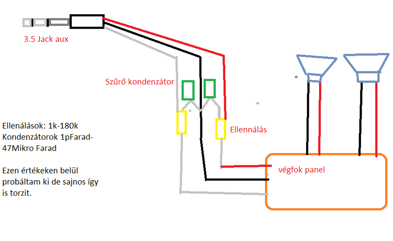

(#) MikulaSan hozzászólása Márc 23, 2016 /
Üdvözlök mindenkit! Szeretnék felhasználni egy régi kazettás autó rádió erősítő paneljét egy hordozható erősítőbe. A panel önmaga működik kondik és egyéb alkatrészek ellenőrizve. Sajnos csak a kazetta olvasófej vezetékeit tudom csak felhasználni mint bemenet de, bármilyen alacsony hangerő mellett is a mély betorzít ha maga az erősítőrészre adnék hangerőt. Laptopról használhatatlan. Az elején kipróbáltam a mp3 kazetta adaptert de sajnos nem az igazi. Viszont simán kazettáról gyönyörűen szól. Mi módon lehetne kivitelezni hogy ne torzítson be? Eddig kipróbált módszer képen van szemléltetve, ahol is több értékű kondenzátorral illetve ellenállással is próbálkoztam nem sok sikerrel. Valakinek van ötlete?

(#) Syn7h37ic válasza MikulaSan hozzászólására (») Márc 23, 2016 /
A hozzászólás módosítva: Márc 23, 2016
(#) MikulaSan válasza Syn7h37ic hozzászólására (») Márc 23, 2016 /
Köszönöm szépen de mint írtam a kazetta adapter sajnos nem volt megfelelő megoldás mivel nem jönnek a hangok át olyan minőségben mint például a normál szalagos kazettáról.
