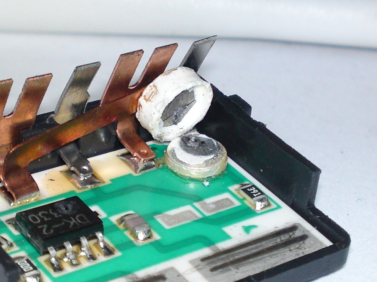

(#) jdani válasza Kovidivi hozzászólására (») Márc 21, 2016 /

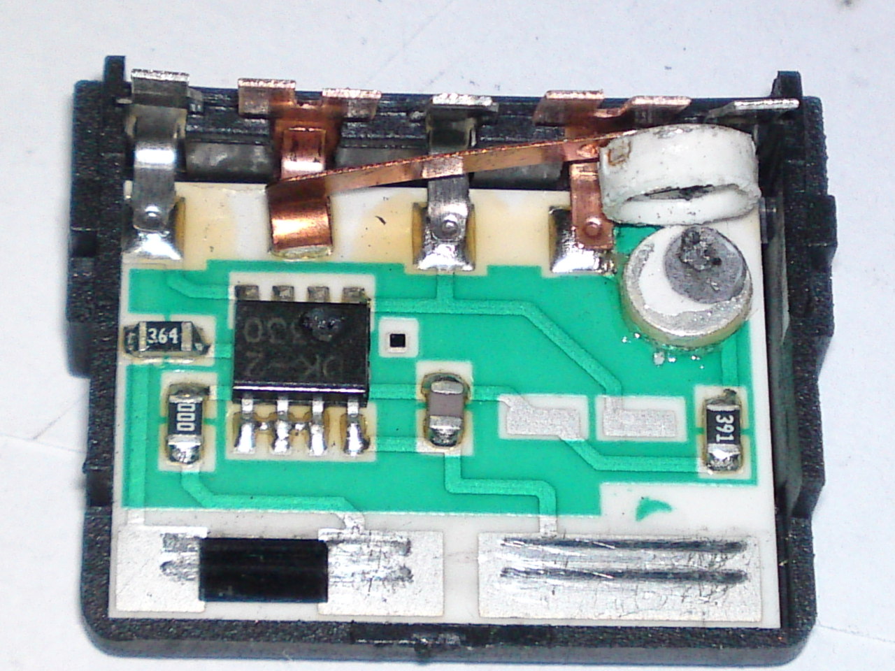

És mi az a fehér pogácsa?
Ketté vettem, a belsejében fekete égés látszik....
(#) rascal válasza jdani hozzászólására (») Márc 21, 2016 /
Egy schottky dióda lesz. A motorral van antiparallel kötve, hogy védje a fordulatszám szabályzót.

(#) jdani válasza rascal hozzászólására (») Márc 21, 2016 /
Milyen értéke lehet?...
Van itthon 1N5819, vagy pedig már csak MBR10100

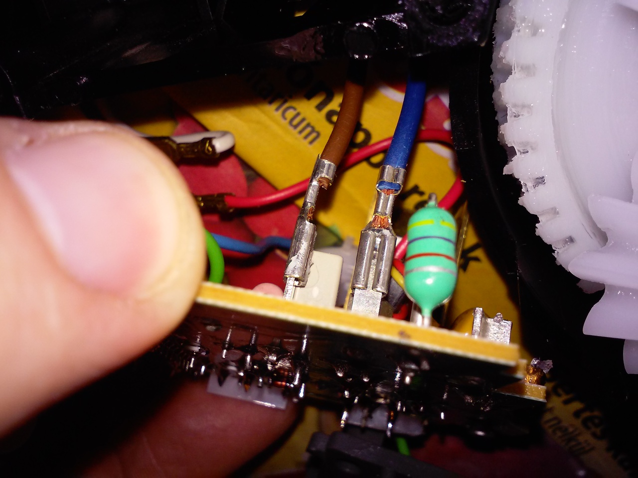

(#) dolfin hozzászólása Márc 21, 2016 /
A csatolt képen látható alkatrész mi lehet? Egy Bosch konyhai robotgépben van. Valamilyen mágneses érzékelő lehet, mert mellette egy forgó mágnes van, a vezérlő PIC ez alapján számolja és szabályozza a fordulatszámot. Indításkor a motor felpörög maximumra majd leáll. Valószínűleg ez az alkatrész lesz a hibás.
Sajnos nem tudom a pontos nevét és típusát, hogy kicserélhessem.
Köszönöm a segítséget.
(#) qvasz2 válasza dolfin hozzászólására (») Márc 21, 2016 /
Innen nézve az egy tekercs, 4,7 mH, ha a színeket jól látom.
Annak az esélye, hogy az elromlott igen csekély!
Legalább akkora áramút lenne jó oda tenni, mint amit a motort kapcsolgató FET is elbír (ha az nincs eleve alul méretezve), mert azt az áramot kell biztonsággal elvezetnie, ami előtte még a FET-en keresztül folyt. A fúró teljesítményétől függően az MBR lehet, hogy már elég, de lehet, hogy az is kicsi. Meg kellene valahogy határoznod a maximális áramot, pl. amikor szorul a fúró, akkor mennyi áramot vesz fel és ehhez választani diódát.
(#) dolfin válasza qvasz2 hozzászólására (») Márc 21, 2016 /
A meghajtó Triakot már néztem, valamint a PIC-et is. Néha jól működik, majd hirtelen felpörög max-ra, majd leáll. De néha jól szabályoz. Más ötletem nincs, hogy mi lehet rossz, így kicserélem, hátha az a gond.
(#) proli007 válasza dolfin hozzászólására (») Márc 21, 2016 /
Hello! Én javítottam már ilyen hibával robotgépet. Azt nem mondanám meg milyen típus volt. (Nekem csak "barna és a zajos" típushoz tartozott.) De én is kontakt hibára gyanakodtam, de nem az volt. Volt benne egy mágnes, és egy Hall érzékelő. Nos ez néha (és a hőmérséklettel összefüggésbe) nem érzékelte a mágnes egyik pólusát. Végül is csak 1..1,5mm-el közelebb kellett vinni az érzékelőt a mágneshez. És meg is gyógyult az "esze". Azért pörög fel, mert a fordulatot érzékeli, és ere szabályoz. Ha nem érzékeli, felviszi maximumra. De a mágnes, a motor tengelyén egy tárcsa, a Hall pedig kis fehér bakon csücsült..

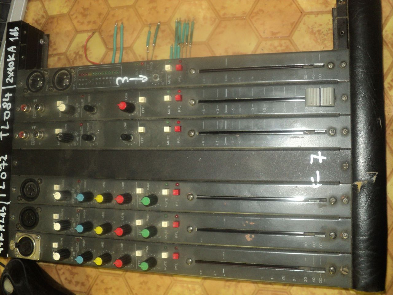

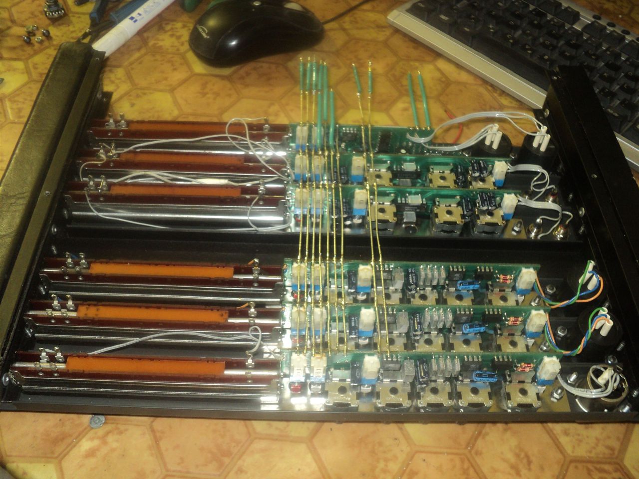

(#) Tiggey hozzászólása Márc 21, 2016 /
Üdv mindenkinek. Ennek a keverőnek érdekelne a típusa, gyártója. Semmi felségjelzés, semmi típusszám. Van benne egy "vak" ablak, és bele szeretnék illeszteni még egy csatornát. Vagy ha valakinek van bontva eladó, az is érdekelne. Köszönöm.
(#) sunside válasza Tiggey hozzászólására (») Márc 22, 2016 /
Nagyon hasonlít ERRE, lehetséges, hogy ennek egy régebbi változata. Jó kis darab és hazai. Ha tévedtem akkor bocs.
(#) dolfin válasza proli007 hozzászólására (») Márc 22, 2016 /
Esetleg lényeges, hogy az induktivitás melyik része (oldala, feje?) van közel a mágneshez? Már annyira közel van hozzá, hogy hozzáér kicsit le is koptatta a festéket az oldalán. Itt is egy mágnes tárcsa van.

(#) jdani válasza rascal hozzászólására (») Márc 22, 2016 /
Mondjuk a 10A labortápom simán kiakadt. De szerintem egy olyan 15-20A már elég lenne.
MBR1645 mondjuk.
De az ellőtt SO8 as alaktrész helyére még mindig nem tudom mit tehetnék...

(#) rascal válasza jdani hozzászólására (») Márc 22, 2016 /
Az már jobb lehet, de ne sajnáld az ampereket! Szerintem a schottky ment először tönkre (az akkupakk nem lett véletlenül fordítva berakva?) és akkor már nem volt ami a többi félvezetőt megvédje. Az ic a potival állítható kitöltési tényezőjű négyszög jellel kapcsolja ki/be a motort egy feten keresztül. Egy 555-is IC-vel épített áramkör is kiválthatja. Ahogy Kovidivi is javasolja rajzold vissza az áramkört, úgy még az is kiderülhet, hogy valami ismerős ic van ott, csak álruhában. Ez működik. Kicsit kezdünk itt offok lenni.
(#) Tiggey válasza sunside hozzászólására (») Márc 22, 2016 /
Köszönöm a segítséget, de ez nem az. Az enyém csatornánként van összelegózva. Annyi a közös, hogy ez is Ágota, ennyit már kiderítettem.
(#) proli007 válasza dolfin hozzászólására (») Márc 22, 2016 /
Lehet lényeges, mert az erővonalaknak metszeni kell a tekercs mágnes mezejét. Tehát nem mindegy, hogy a mágneses pólushoz képest hogyan áll a tekercs. De ha ez eredeti, akkor sok eltérés nem lehet. Viszont elég gyatra megoldás, ha gyárilag ez van benne. Ehhez még egy erősítő fokozatra is szükség van a tekercs után. Egy Hall-al egyszerűbb az élet, az egyből digitális jelet tud készíteni, nem csak egy kis impulzust mint a tekercs. Viszont javításhoz szkópra van szükség és vélhetően leválasztó trafóra is. Mert gyanítom, hogy az egész áramkör hálózati feszültségen van. Én még nem láttam ilyent, de a tekercs kialakításánál el tudtam volna képzelni valami korrektebb dolgot is..

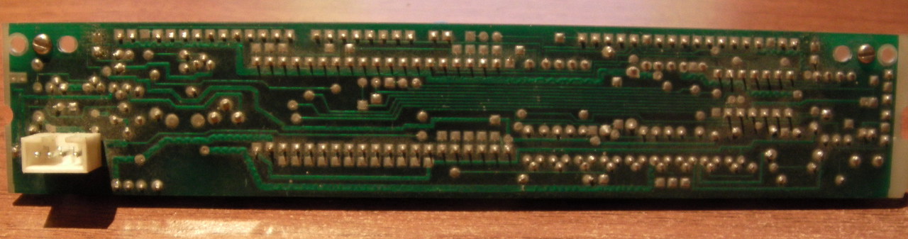

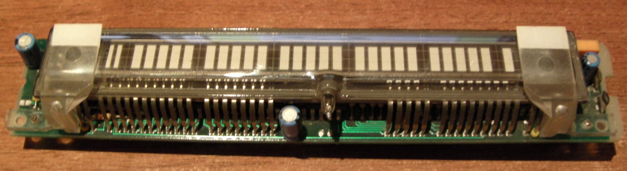

(#) sunside hozzászólása Márc 23, 2016 /
A képeken látható kijelzőt szeretném beüzemelni.
Annyit tudok róla, hogy egy MM5445-ös IC van rajta. Ha valaki tud segíteni a működésre-bírásban azt megköszönöm.
