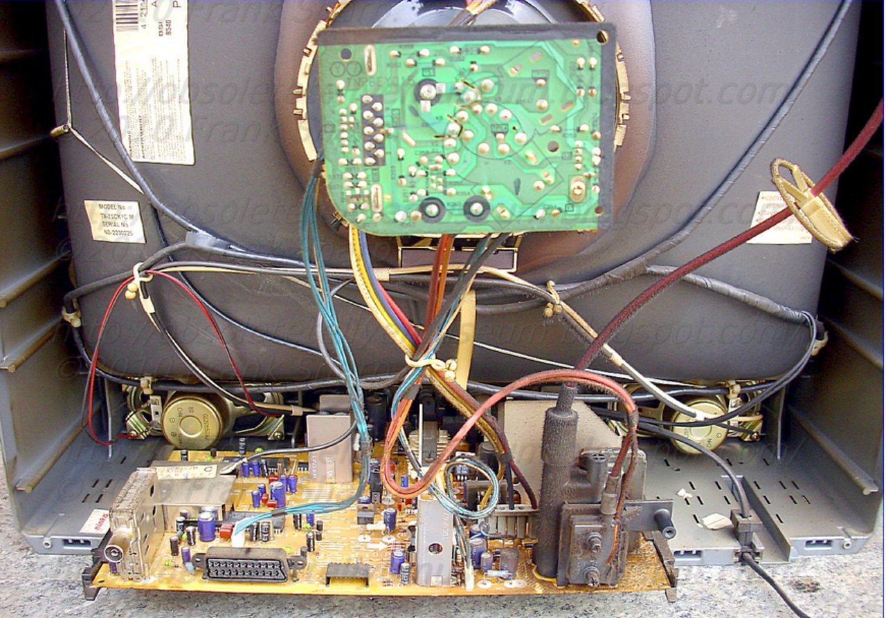

(#) laller015 hozzászólása Márc 24, 2016 /
Üdv mindenkinek!
A csatolt fájlban lévő sasszival kinlódok pár napja,remélem tud,illetve akar nekem valaki segíteni.
A TV-t azzal a hibával hozták nekem hogy nem kapcsol be.Szétszedésnél a hálózati oldalon lévő 4 amperes biztosíték volt szétmenve,így arra gyanakodtam hogy az STV kapcs.üzemű IC ment tönkre,de tévedtem,a képcső lemágnesező VDR volt zárlatos,emiatt ment szét a bizti.Szóval kicseréltem az R801 VDR-t és tettem be egy új biztosítékot.Ezek után be is kapcsolt a TV,de iszonyatosan brummos hangja volt,és pár másodpercen belül magától kikapcsolt.Ezek után rámértem a primer oldal pufferjére (C804) és hamar bebizonyosodott hogy ki van száradva, kb 80µF volt,ezt is cseréltem.Be is kapcsolt a TV, már éppen kezdtem örülni,aztán jött a következő probléma,amit nem tudtam még mindíg orvosolni,a csatolt képek között ez is látható.A TV-n piros kép jelenik meg tele sorvisszafutási csíkokkal,ha a Screent feltekerem maxra,majd óvatosan vissza,eredeti pozíciójába,akkor megjelenik a kép,de kikapcsolás után ezt újból el kell játszani hogy mutasson is valamit a képcső.A 200V sincs meg,ehelyett csak 170V áll rendelkezésre,de kondik,és áramkorlátozó ellenállások cseréjével sem javult a helyzet.
Függőleges eltérítő összes R-C tagja kimérve,a kondikat ki is cseréltem.
Szerintetek mi lehet a baj ezzel a pokolgéppel?
(#) eyess válasza laller015 hozzászólására (») Márc 24, 2016 /
Csatolt képet nem látok viszont , ha csak piros szín jelenik meg , akkor a szín végfokot nézd meg , illetve a szín ágyúkat , hogy kapnak e vezérlést , illetve nem szakadtak e meg .
A másik a tápot jobb lenne egyenlőre csak saját magában vizsgálni mérni , hogy a többi modul ne legyen rajta , csak külön a táp.És ha ekkor minden érték stimmel utána jöhet a többi része a tévének.

(#) laller015 válasza kadarist hozzászólására (») Márc 25, 2016 /
eyess: bocsi lemaradt a két lényeges kép,eléggé rossz az internetem itthon és nem igazán tudok feltölteni dolgokat...Majd a munkahelyen hátha összejön A színeket kivezérli a képcsőre, mindhárom szín feszültsége a képcső nyakán 87,5V körül van.Nem kevés ez?
kadarist: Elnézést,én írtam hülyeséget,viszont félreértés ne essék,a gyári PTC helyére ugyanazt a típusú PTC-t tettem be.
(#) eyess válasza laller015 hozzászólására (») Márc 25, 2016 /
Az függ a színek kivezérlésétől is , de a 7,8,9 es kimeneteken olyan +108v nak kellene lenni.Viszont akkor elvileg , de csak elvileg a TDA6107 es jó , de ettől még a zöld , és a kék ágyú lehet szakadt , ha csak piros szín van.Ezt vagy kiméred , vagy amikor be van kapcsolva a tévé megnézed , hogy mindhárom színhez tartozó szálon látsz e izzást.Ezt a képcsőnyakán tudod megnézni ahol átlátszó üveges a része .Ott mind a három színhez tartozó szállnak izzásban kel lenni , ha nem látsz csak egyet , akkor a cső szakadt lesz , kék , és zöld szín tekintetében.

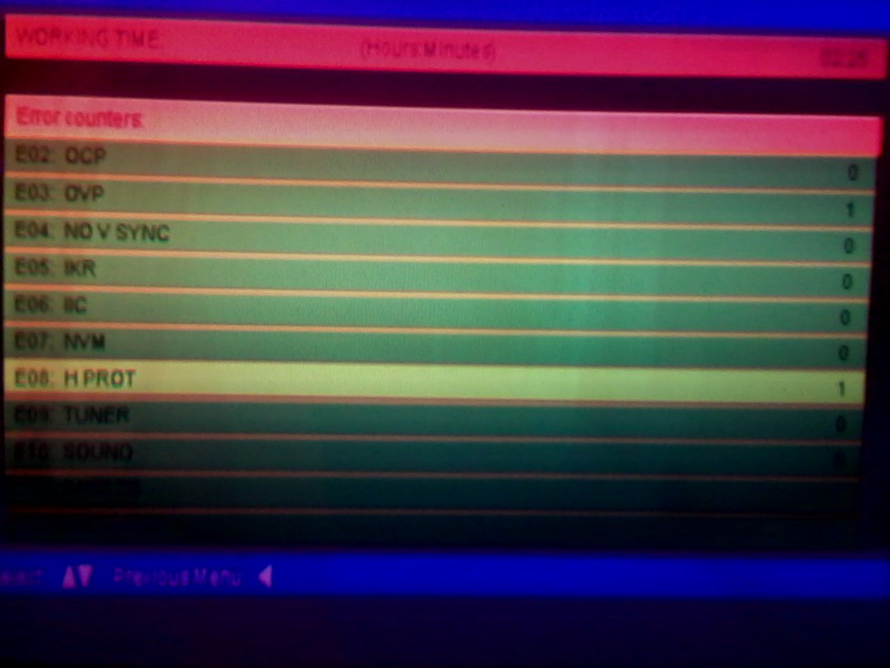

(#) Janoo hozzászólása Márc 27, 2016 /
Panasonic TX25MK1P típusú és vibráló üres kép a hiba(Euro 4 alaplapos). Az előzményekről annyit, hogy 13 hónappal ezelőtt kezdődő ugrálás, kép csíkozás volt, amit az LA7845N Vertikal Output IC lábak átforrasztása rendbe is hozott.
Aztán 1 hónapja észre vettem, hogy bekapcsolásnál percekig homályos a kép alul, úgy hogy a feliratok,nevek olvashatatlanok, mosódottak voltak.Először csatornaváltásra még el is múlt, de két hét múlva már nem.A gyanús helyeket átmelegítettem, és az LA IC lábait is.Ez után megdöbbenve tapasztaltam hogy már nem homályos hanem ugrál a kép, ismét szét IC láb tökéletesít, ám utána nincs kép csak csíkosan ugrál percegő hang kíséretében majd kb.10-15 mp. és kikapcsol! Gondoltam túlmelegítettem az LA IC-t, ezért vettem egy újat, de sajnos a cseréje után ugyan az a hiba!
Bekapcsol, kép nélkül változó háttérszín és csíkszín mellett vibrál, érdekes percegés kicsit üvegszerű, majd magától kikapcsol.
Service Manual van.

(#) stevepapa válasza Janoo hozzászólására (») Márc 27, 2016 /
Elég problémás, a hibát amit említesz ennél a készüléknél, az említett 2 alkatrész okozza. Általában... ha a trafó rossz annak a nagyfeszültségű részében a diódák, vagy kondik zárlata miatt váltó feszültség kerül a képcsőre. A másik, ha cső hibás akkor lelevegősödött a képcső, és a nagyfesz átüt a csövön belül. Ha a nagyfeszkábelt leveszed a csőről, és továbbra is kikapcsol akkor trafóhibás. Vagy a fűtést szünteted meg a csövön, és figyeled hol üt át. Pontosan szerintem csak valamelyik cseréjével zárhatod ki.
(#) eyess válasza Janoo hozzászólására (») Márc 27, 2016 /
Többrétű lesz ez a dolog.Az írásaidból azt szűrtem le , hogy ugyan van ez a hiba , de a szétszedések, és összerakások után javult , illetve a sokadikra már nem , illetve rosszabb lett .Első körben itt keresgetnék , hogy mihez nyúltál , illetve mely helyek azok , ahol kontakt hibára , így reagálhat a tévé.Táp , alkatrészek forrasztásai , alaplap nincs e törve valahol hajszál repedés stb.
És nem utolsó sorban valóban nem zárható ki az a diagnózis , amit stevepapa felvetett, de ezt csak akkor lehet 100% ra venni , ha valóban semmilyen más jellegű hiba nem áll fenn.Viszont , amíg majdnem minden szétszedésnél , illetve összerakásnál változott a helyzet , addig nem lehet csak egy dologra fogni a hiba jelenséget.Szóval egy alapos átvizsgálás mindenképpen kellene.
