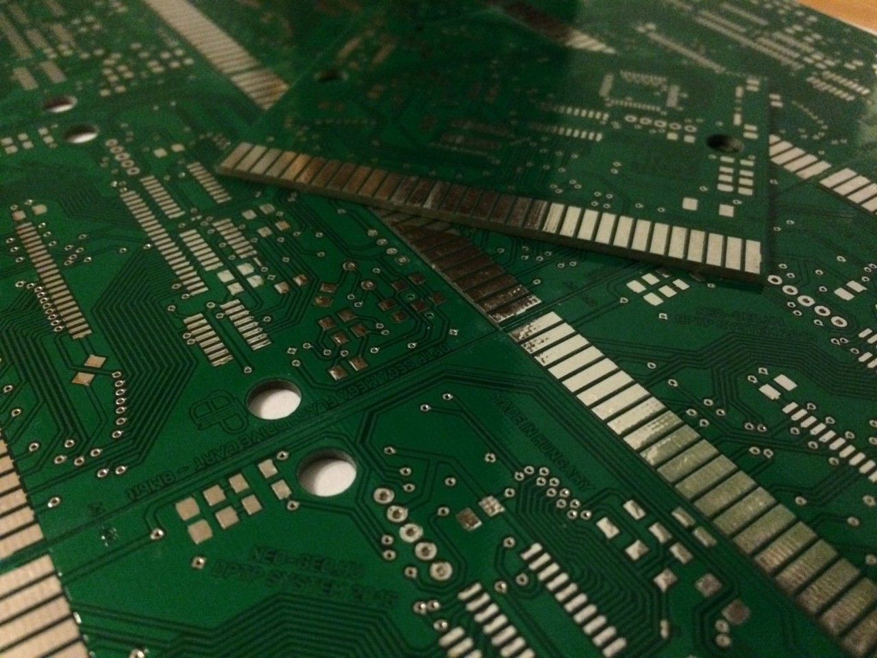

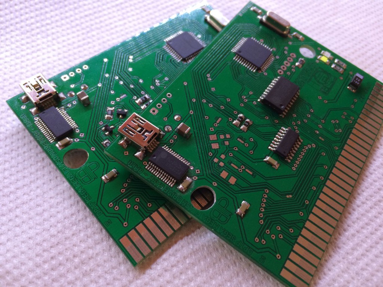

(#) don_peter hozzászólása Márc 28, 2016 / 11
Elkészült a DPTP SEGA MEGA FLASH DRIVE 8MBit-es kártyám végleges változata.
Most erről mutatok pár képet.
Előzményeket visszább meg lehet tekinteni.
Videók itt: Bővebben: Link
10db fog elkészülni belőle, ebből most 5db majd később a maradék 5db.

(#) killbill válasza don_peter hozzászólására (») Márc 28, 2016 /
Teged nem zavar, hogy a telifold kb. nincs is az alkatreszoldalon? Pl. a masodik kepen a bal also keramia kondinak a foldre meno laba igazabol sehova sincs bekotve, mert a "telifold" mindenutt megszakad valami miatt (egyik ponton felirat, mashol egy VIA miatt). De, ha nem szakadna meg, akkor sem erne semmit, mert korbemegy a fel panelon, mire beletalal a foldbe.

(#) csatti2 válasza Andr3wJ hozzászólására (») Márc 28, 2016 / 2
Ha jobban megnézed látszik, hogy az összes útvonal a killbill által említett kondihoz meg van valahol szakítva. A másik gond, hogy a kondik földjének bekötése a lehető legközelebb kell lennie az ICk földjéhez. A digitális ICk ugyanis kapcsoláskor nagyon rövid időre akár 100mA+ körüli áramot is felvehetnek. Az ehhez szükséges energiát a kondi biztosítja, ha hosszú az áramút a kondihoz, akkor nagy lesz a kibocsátott EMI is (okozhat még hibás működést/instabilitást is az EMI mellett). Ez többek között nincs figyelembe véve ezen a nyákon.

(#) don_peter válasza Kovabe hozzászólására (») Márc 28, 2016 /
Áhh
Itthon sajnos nem tudnám megoldani a két oldalas panelt.
Amúgy köszi, a tervezés és minden más azt én készítettem.
(#) don_peter válasza killbill hozzászólására (») Márc 28, 2016 /
Termesztésen ott a földelés, de igazad, van és azt egyértelműbbé kell tennem.

(#) don_peter válasza csatti2 hozzászólására (») Márc 28, 2016 /
Kérdezzetek, ne találgassatok
Semmi köze annak a kondinak egyik IC-ékhez sem.
Ez a szűrés csupán a SEGA konzolból jövő 5v-ot hivatott szűrni, úgy mint a másik oldalon lévő 22µF-os kondi. (Gyári ajánlás alapján.)
Minden IC-nél külön van 100nF-os kondi, a lehető legközelebb.

(#) killbill válasza don_peter hozzászólására (») Márc 29, 2016 /
„ermesztésen ott a földelés, de igazad, van és azt egyértelműbbé kell tennem.”
Egyertelmubbe? Eleg lenne csak bekotni. Vagy a kondi alatt van egy VIA? Sajnos a negy kepbol az elson nem latni semmit, a masik harom meg ugyanazt tartalmazza, szoval nem latom. Ha ott a VIA, akkor nem szoltam semmit. Ha nincs, akkor meg miert vitazol, hiszen mashol nincs bekotve. A betapot szuro kondit is induktivitasszegeny uton kell bekotni, mert kulonben nem er semmit. Ezzel kar vitazni.
„persze kaptam itt is sok segítséget (USART, memória, leválasztás...stb), killbill-től is amikor éppen jobb kedvében volt.”
Ez nem a kedvemen mulik, hanem azon, amit latok.
