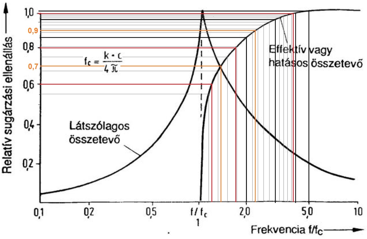

Klinger mester Bibliájából sok számolást ki tudtam nézni a tölcsérre vonatkozólag, de valamit nem tudtam meg. Nyomókamrából mekkora lenne az optimális (kép csatolva). Gondolom valahogy összefügg a V_as értékkel, de nem vagyok benne biztos.
Ha jó a képlet a mester szerint, akkor a kívánt felső határfrekiből
fc = 5,47 * A_H * V_B=120Hz
meglesz a nyomókamra nyílásának a felülete, amiből meg már tudom számolni a tölcsér hosszát, meg a rendelkezésre álló helyből a tölcsér nyílását. Persze mindkettőnél ott lenne a képletekbe a "k", mint nyitási mérték, amit meg a kívánt alsó határfrekiből számolnék.
fc = k * c / 4pi=15 Hz
Ezt az alábbi kép alapján határoztam meg, így fc/f=2 esetén, tehát 30Hz-nél már 85% a sugárzási ellenállás effektív összetevője.
Ez az elgondolás helytálló?

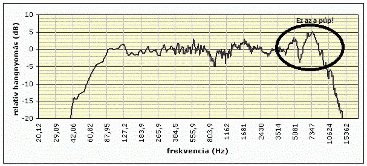

Aza adatlap hozza a mérési elrendezést ,már korábban írtam is : Bővebben: Link
Az adatlapok frekimenetére nem lehet túl sokat adni az a nagy igazság. Ha a monacor féle diagrammokat nézem az kb úgy néz ki mint egy kézzel húzott vonal...
Abban viszont szinte biztos lehetsz ha pl leszimulálsz egy hangszórót akkor a kb 300 Hz ig bezárólag a valóságot fogod kapni. Teljesen elfogadott dolog az ,hogy 300 Hz felett mérnek és alatta beollózzák a számoltat. A másik ami jelen van minden mély hangszóónál, az az átviteli görbe végénél mielött esne lesz egy kiemelés ami akár lehet 10 dB is. A probléma az hogyha ezt is beleszámolják az érzékenységbe... Na így lesz 100dB érzékeny mély hangszóró a 95-ös ből. Ezt a púpot mindenképp kezelni kell.
Csatoltam egy képet amin egy monacor hangszóró valós mérése van.
Szóval az RCF kb 97 dB a 18sound 98 dB...
