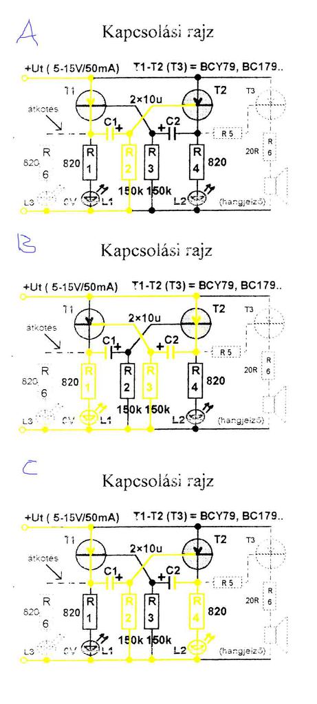

(#) Daniiiii hozzászólása Márc 31, 2016 /
A segítségeteket szeretném kérni egy kapcsolási rajz értelmezésében. Van nekem egy kis egyszerű tranzisztoros villogóm, aminek a pontos működését szeretném megérteni. A kapcsolási rajzot mellékeltem.
Elkezdtem már kilogikázni, hogy hogyan is folyhat az áram (sárgával jelölve), de kicsit bizonytalan vagyok. A kérdésem, hogy ahogy én bejelöltem, az igaz lehet, vagy máshogy kell értelmezni? Ha máshogy, akkor hogyan? (kicsit fura, hogy az elején nem a 800 ohm-os ellenálláson + leden folyik az az áram, hanem a sokkal nagyobb, 150k ohm-oson... De akkor meg nem villogna. Akkor hogyan is van pontosan?)
Köszi előre is!
(#) kadarist válasza Daniiiii hozzászólására (») Márc 31, 2016 / 1
A tranzisztor kollektorán-emitterén és így a LED-en is csak akkor folyik áram, ha a tranzisztor ki van nyitva, folyik áram a bázisába. Ezt vedd figyelembe. Szimulátor.
