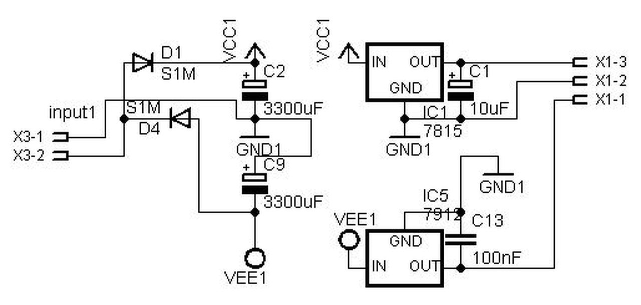

+15 és -12V stabilizált feszültséget szeretnék megvalósítani, de akadt egy kis gondom. Bemeneten 13.5V ac egyutas egyenirányítás 2db S1M diódával. 3300µF pufferkondi majd a 2db stabilizátor. A -12V kimenetén 10µF kondi a pozitívon 100nF. Terhelésnek 3db TLP250 (naturon kikapcsolt állapotban). A hiba, hogy bizonytalan induláskor néha -1,5V van a 7815CV kimenetén. Ugyan ez a konfiguráció 1N4007-tel és 1000µF kondikkal működik, persze az egy másik áramkör ugyan ilyen stabokkal.
Próbáltam 7815-öt cserélni, pozitív ág kondiját 4700µF-ra cserélni, pozitív ág diódáját MBRS140-re cserélni. A pozitív ág kimenetére 100µF kondit rakni. A helyzet ugyan az ha az optokat leveszem és 1k ellenállást teszek a -12V és +15V közé. Indulásnál néha -1,5V van a 7815 kimenetén az ac oldalt megszakítva újabb próbálkozással működik. Terhelés alatt ac betáp megszakítása majd a bemeneti pufferkondi teljes kisüléséhez közel újra rákapcsolva a betápot szintén előfordul hibás indulás. Nem tudom a kimenet letilt vagy csak simán hibásan indul el.
Valami megoldás?

(#) Gafly válasza c27 hozzászólására (») Márc 9, 2017 /
Lerajzolnád?
Mert amit én vizionálok, akkor nem csodálkozom a viselkedésén
(#) gyulank válasza vargham hozzászólására (») Márc 9, 2017 /
Hol?
(#) Stewe válasza Gafly hozzászólására (») Márc 9, 2017 /
Te is arra gyanakszol, hogy ugyanarról a tekercsről megy mindkét stabilizátor?
Mert másképp semmiféle egymásra hatást nem tudok elképzelni...
Amelyik stabkocka gyorsabb, az elhúzza a testet...

(#) Bakman válasza c27 hozzászólására (») Márc 9, 2017 /
78xx és 79xx kimenetére ne rakj nagy (10 µF-nál több) kondenzátort, különben a leírt jelenséget produkálhatja. 79xx kimenetét mindig terheld, legalább egy LED és elnnelállás kombóval, különben elmászik a feszültsége. GDN és -12 V közé egy LED, vele sorba kötve egy 820 Ohm/1W -os elleállás.
(#) c27 válasza Bakman hozzászólására (») Márc 9, 2017 /
Most 10µF van a kimenetén mégis csinálja. A feszültségek nagyon stabilak ha normálisan indul. Ha azonos a két stab feszültségértéke akkor nincs gond. Olyan mintha a 7912 gyorsabban indulna és valami miatt a 7815 simán leállna vagy el se indulna. Egyébként terhelés nélkül mindkét stab mindig és hiba nélkül indul pontos kimeneti feszültségekkel. Csak ugye a terhelés a 7815 és a 7912 kimenete között van (legalább is részben).
Most betettem egy 4148-at a 7815 kimenete és a föld közé fordított polaritással így most működik.
A hozzászólás módosítva: Márc 9, 2017
(#) c27 válasza Gafly hozzászólására (») Márc 9, 2017 /
A rajzot most mellőzném, de az okot meghallgatnám.

(#) Kovidivi válasza c27 hozzászólására (») Márc 9, 2017 /
Rajz nélkül hogy lenne magyarázat a hibára?
(#) c27 válasza Kovidivi hozzászólására (») Márc 9, 2017 /
Ő már vizionált valamit gondoltam akkor már csak van sejtése rajz nélkül is.
