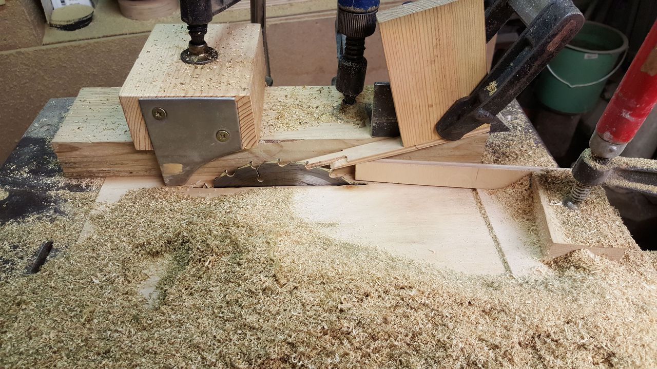

(#) Alkotó hozzászólása Márc 22, 2016 / 1
Valamikor szó volt a körfűrészek hasítóékeiről. Akkor ígértem, hogy megmutatom az én "felső változatomat", ha majd éppen nyiszálok valamit.
A melléklet szerinti képen látszik hogyan is néz ki ez a nagyon egyszerű, de hihetetlenül hatékony segédeszköz.

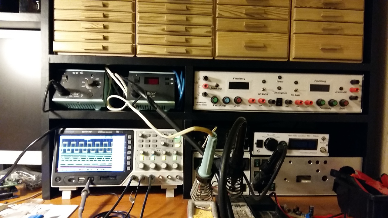

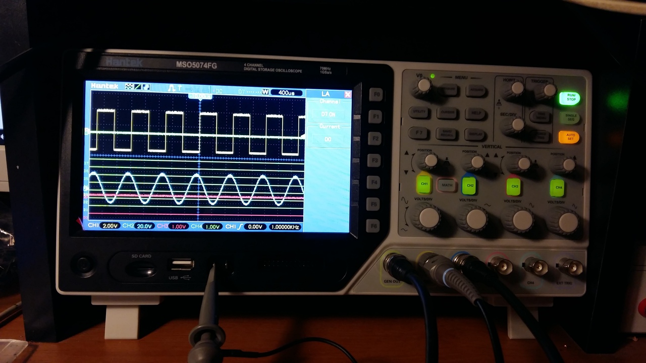

Ismét új lakó érkezett a műhelyembe, egy Hantek 4 csatornás digitális oszcilloszkóp személyében. Még meg kell tanulni kezelni, egyenlőre ismerkedek vele. A korábbi analóg Hameget és Hung Chang-ot fogja váltani. .
(#) kameleon2 válasza Szebence hozzászólására (») Márc 31, 2016 /
Szia! Én sem akartam spórolni. Két gép közül a drágábbat vettem. Hát - nem volt sokkal jobb. A csapágy helyett grafitcsapágy volt. Nem tudtam miért kezdett vibrálni mint a bolond. Az is lesújtó, hogy a rögzítőcsavarok rendre letörtek. A súlypont nagyon fent van, mert a talpból kispórolták az anyagot. Nem egy-kétezer Forint a különbség sajnos egy barkácsáruházas és egy jó gép között, hanem nagyságrendnyi. Amit én vettem az olyan 23.000 Ft volt akkor amikor 9000-ért is lehetett venni. De ami igazán jó konstrukció - az 60-70eFt volt.
A hozzászólás módosítva: Márc 31, 2016
(#) nagym6 válasza kocsgab002 hozzászólására (») Márc 31, 2016 /
Csak lesek, micsoda hasznos masina (tán Attila86 hajtotta előtted). 4 csatornás szkóp 1Mp felvétellel, külön gombokkal minden csatornán, logikai analizátor, DDS arbitrary függvénygenerátor, ideális mindenttudó a műhelybe. Én is nézegettem a hirdetésben, nagyon tetszett, csak már van mindenem. Ha nem lenne, azonnak megvettem volna. Azt mondják, mondom, jobb ha minden külön van, de akkor rettenetesen drága lenne mindez, annyiért már nem érné meg.
Szerintem ez nagyon jó vétel volt.

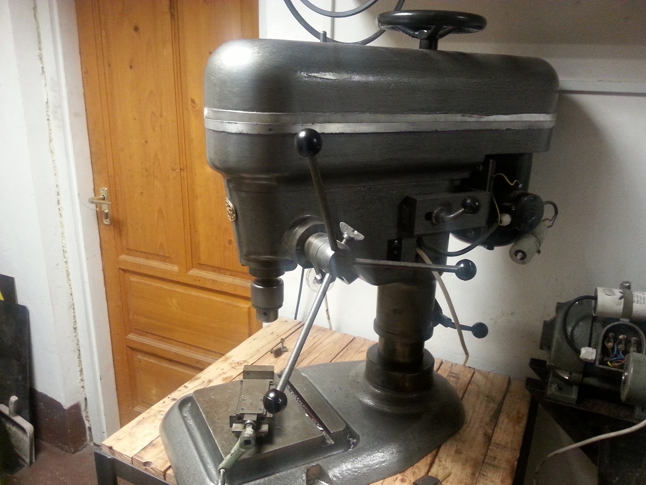

(#) rezsici válasza Szebence hozzászólására (») Márc 31, 2016 / 3
Csatlakoznék azokhoz akik a régi szoci darabokat ajánlják. Nem lehet őket egy lapon említeni a mai kínai sz*rokkal. Én is vettem 3 hónapja egy Gépszövös gépet, szétszedtem, felújítottam kicsit (semmi gépmunka csak 2 csapágy, takarítás és festék) és most kiválóan működik. 50eft-ért vettem, most el tudnám adni 80-90eft-ért, de hát nem ezért vettem hanem a műhelyem szerelem fel. Amit satlokk linkelt az egy dunavecsei gép, azok is nagyon jók eredetileg én is azt akartam, de azok 370W-osak 400V-al, nekem meg csak 1 fázisom van és ez 750W-os.
Szóval szerintem ilyeneket keress.
(#) szamóca válasza rezsici hozzászólására (») Márc 31, 2016 / 1
Az enyém is FO-13-as 400V-os, de deltába, frekiváltóról tökéletesen üzemel 230-ról.
Egyszer én is el akartam adni, és venni egy újat, ( egyébként rém lelombozott a borzalmasan rossz illesztésekkel, kotyogással, szerelési hiányosságokkal rendelkező a Quantum gépe amit kinéztem 165ezerért) de elkezdett ütni pont akkor, (mintha megérezte volna) így maradt, és kivettem felszabályoztatni a tengelyt belőle. Vettem rá egy professzionális Llambrich tokmányt, és azóta 0,5-össel is fúrhatok vele. El nem adnám most már.
(#) Alkotó válasza szamóca hozzászólására (») Ápr 1, 2016 / 1
A tokmányod is többet ér mint egyik-másik komplett gép.
Minek egy ilyenhez frekiváltó? Bedugod a falba és kész. Ha meg kell odébb teszed az ékszíjat.
