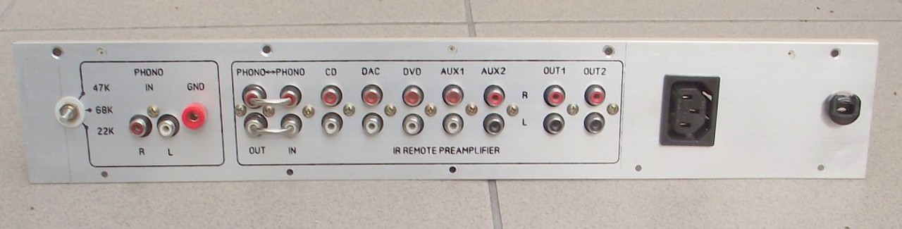

Ez már off, nem kell bizonyítanom, elég ha mondom. Ott a GND, de ha mindenképp kéred készítek róla egy közeli fotót, de felesleges szerintem blamálni magad, egyszerűen csak hidd el, hogy ott van.

ez aranyos! Amúgy nem vagyok egyedül, mert csatti2 forumtárs is úgy látta, hogy nincs az bekötve. Legalábbis a kép alapján nincs. Én sokszor blamáltam már magam itt, de sosem szégyellem beismerni, ha nincs igazam. Ez tiszta dolog. A hozzászólás módosítva: Márc 29, 2016

Sajnos nem tudok makrózni, de remélem látható a 3 kérdéses pont.
Ha így sem akkor megmutatom a tervet is. Ott a GND minden hol, de ahogyan azt mondtam is korábban, nem egyértelmű a jelenléte ezért adtam igazat, azt javítani kell. Feltettem a nyáktervet is, azon jobban kivehető a kérdéses rész. A hozzászólás módosítva: Márc 30, 2016
Valóban ott van, de csak éppen hogy. A VIA mellett jobbra-balra nagyon keskeny a vezetősáv. Ezért látszott úgy a másik fényképen, hogy ott már szakadás van. Ha esetleg tud olyat a tervezoprogramod, hogy a be nem kotott telifold reszeket leszedje a panelrol, akkor azt erdemes bekapcsolni. Egyből látszik, ha van valahol egy "sziget". Meg felesleges is otthagyni a sehova ben nem kötött rezet.

Egyébként, ha nem szólsz észre sem veszem és ügye maratástól függően akár szakadás is lehetett volna. A tervezővel van az a teszt ikon (SprintLayout6) azzal szoktam megnézni és persze forrasztás előtt és után is műszerrel azért végig mérem. Ez itt most szerencsés volt, de már terveztem be pontot ami biztosítja a jó GND áramlást. Sajnos mindig marad valami amit lehet tökéletesíteni
Ha szabad hozzászólni, a teliföldnek a frekvencia növekedésével vagy ha úgy tetszik az impulzus szélességek csökkenésével lesz egyre nagyobb a szerepe, mivel nagyfrekvencián már egy viszonylag rövid keskeny vezetősáv is jelentős induktivitással bír. Ezért szokás a viákkal aránylag sűrűn összekötni a két (vagy több réteg) oldal teliföld mezőit.
Egy GHz körül működő áramkör NYÁK-ja már úgy néz ki, mint egy teaszűrő. A viáknak tehát nem csupán az a szerepe, hogy azonos potenciálra hozza egyenáramúlag a teli szigeteket, hanem egyrészt az, hogy a parazita induktivitások ne befolyásolják az áramkör működését és, hogy minél kisebb impedancián folyjanak a GND áramok, így alacsony szinten tartva a nem kívánatos zajfeszültségeket. Ez utóbbi szempont egyébként a hangfrekvenciás áramköröknél is fontos. Az itt bekarikázott kondenzátor például egy erősen elszigetelt területre lett kötve, ami csak hosszú keskeny vezetősávokkal csatlakozik a nagyobb kiterjedésű GND-hez. Ez a kondenzátor így, bizonyos frekvencia felett már nem fog hidegítő szerepet betölteni, inkább lesz rezgőkör jellegű. Szerk: közben érdekes módon eltűnt a hivatkozott fotó. A hozzászólás módosítva: Márc 30, 2016

Ügyes vagy, ne szerénykedj ![]() papus51: már terveztem is be egy plusz DNG átvezetést, így azt ki küszöböltük. Majd még az oldalsó feliratot is kisebbre veszem vagy eltávolítom és az sem fog befolyásolni a szabad GND áramlást. A hozzászólás módosítva: Márc 30, 2016
Amellett hogy ez így van, tegyük hozzá azt is hogy hátránya is van. A teleföldhöz minden egyes fóliaszakasznak és alkatrészlábnak kapacitása is lesz, ami már a 10-100MHz-es tartományban sem elhanyagolható, és bizony előfordul emiatt hogy nem érti a tervező, hogy miért nem azt csinálja az áramkör amit kellene.

Teliföldekkel kapcsolatban annyit hozzátennék, hogy tervezési taktika kell legyen a megfelelő "teliföldezés", amelyik áramköröknél teliföld szükséges. Lehet úgy tervezni, hogy megtervezem az áramkört, és ami kimarad a panelon, az lesz teliföld, területek vékony vezetővel, nagy kerülőkkel összekötve. Ez sok -legtöbb- esetben nem jó, hanem fő szempontnak kell lenni a teliföld megfelelő kialakításának, és ehhez igazítani az áramkör vezetékezést.
