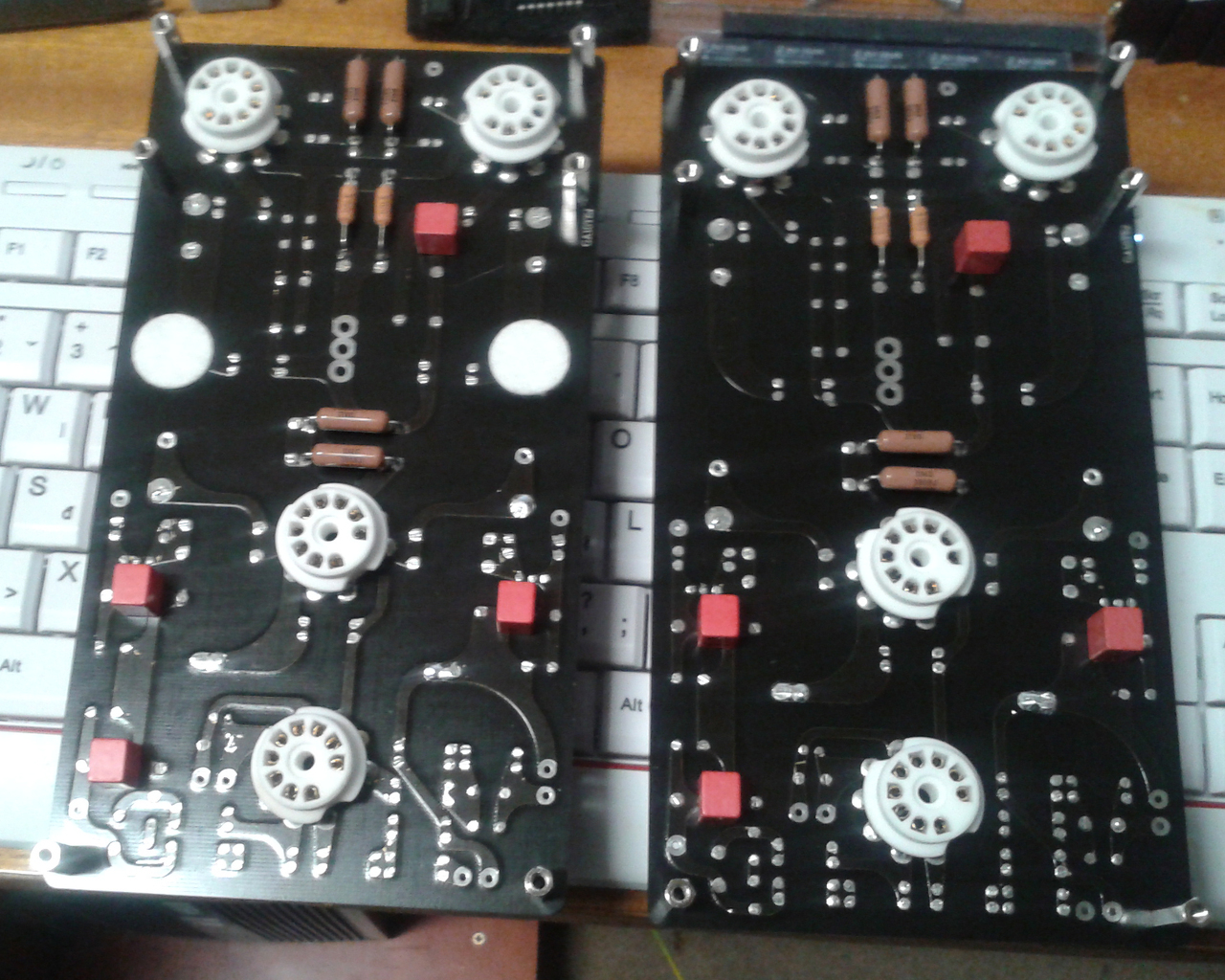

![]() Kaptam 2 olyan nyákot, amit el sem hiszek, hogy létezik. Azt se, hogy itt vannak a kezemben. EL84 PP 14W-hoz, csak 2 db csatolókondi hiányzik róla, meg a csövek, de az kis ügy.

Szép! Milyen kapcsolásban vannak a végcsövek?
Köszönöm, pentóda. Egy nagyon régi, Lóska féle 18W-os EL84 PP utángondolt végfoka.
Itt E283CC az eleje az eredeti ECC83-al szemben.
Látom, Godina úr készítette. Biztos tudja mitől szól jó egy ilyen erősítő. Mondjuk én azt olvastam, hogy az EL84 UL-ben, 300Volt anódfeszültséggel adja a legjobb hangot. A 18 Watt kicsit forszírozottnak tűnik nekem, nem megy a cső élettartam rovására? Hány volt lesz a tápja?
Mullard adatlap szerint ajánlott PP kapcsolásban 300V anódfesszel 8k primer impedanciára, katódbiassal tud 17W-ot.
Az eredeti Lóska kapcsolás - felraktam ide valahova - 360V-ról ment.
Az ott beírt adatok alapján a cső vesztesége belül maradt a 12W-on, de nyilván eléggé forszírozott. A jelen áramkör maximáltan 340V-ot kap, a közös katódellenálláson kb. 9-10V eshet. Én is ipari E84L, vagy orosz végcsöveket (6P14-EV) fogok használni, ezek 14W veszteséget is kibírnak hosszú távon. A leadott teljesítmény 14.7W, ha minden igaz. Az elején is 10ezer órás, végén is ipari, vagy katonai cső lesz, engem már kiszolgál.
Nálam 310V tápfesszel, külön katódellenállásokkal tudott 14.8W-ot mind Tungsram, mind orosz csövekkel(6p14p-ev), sőt utóbbiakkal kicsit kevesebbet is...
Én elhiszem, nem vagyok szakértő. Csak nekem is volt EL84-es erősítőm, az nem tudott csak 12Wattot, igaz UL kapcsolás volt. Nemrég eladtam, most egy nagyobbat szeretnék, mert érzéketlen a hangszóróm. Meg a szoba is nagy.
Ez az EL84-es M102A-ra tekert kimenők és ugyanekkora hálózatival, monoblokkosként anno társaságban MAGNEPLANAR dobozokat hajtott meglepően jól.
A projekt indulásakor ragaszkodott a Készíttető, hogy a mindenki más által elégségesnek ítélt M85B helyett a nagyobb vasból legyen kimenő. A gyakorlat őt igazolta.
