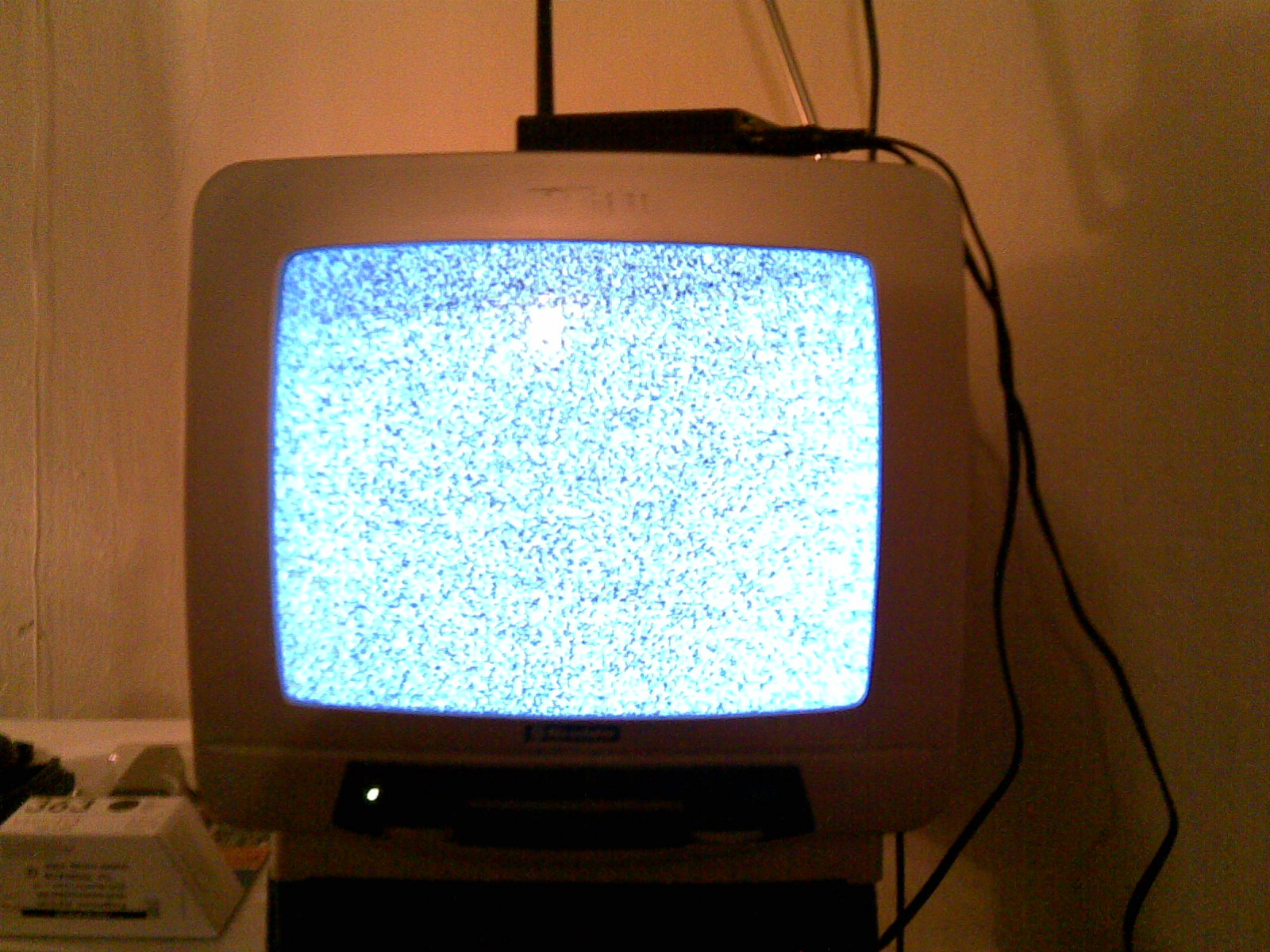

Helló van egy fekete fehér kis tv-ém Roadstar és az lenne a probléma hogy az uhf sávon semi sem megy de viszont rca videó jelet fogad és audiót is tehát uhf-en semilyen antenával sem megy semi.Mi lehet a baja?

A tuner lehet vagy rossz vagy nem kap tápot vagy keveset!
(#) aflmor válasza Mikrosilver hozzászólására (») Márc 12, 2008 /
tipus?
(#) Mikrosilver válasza aflmor hozzászólására (») Márc 12, 2008 /
Roadstar Tvm-1003ek/s
sistem ccir bg-dk
dc 12v
Nem egy agyonbonyolított készülék! Nézd át, kicsit közelebb jutsz a megoldáshoz...

Nagyon köszönöm az eddigieket mindenkinek de sajnos nem juttotam közelebb a megoldáshoz mert nem értek enyire mélyre hatóan az ektronikához csak egy egyszerű villanyszerelő és kárpitos vagyok.

Ne add fel. Vasárnap délután ráérek, és köszönet aflmor-nak a rajzért, megprobállak odanavigálni, ahova kell. Mérömüszer az nem ismeretlen neked, meg a forpáka, ugyhogy megnézzük mit lehet csinálni, ha van kedved hozzá.
Remélem van skyped- a gépeden, mert az gyorsabbb.
(#) kocici17 válasza Mikrosilver hozzászólására (») Márc 17, 2008 /
Egyébbként a foto amit feltettél arról tanuskodik, hogy a kf megy , és a tunnelről jön valami./megy az oscillátora...de a modulátor nem biztos,hogy együt fut, és ezért nincs semmi csak szemcse rajta, ami még a könnyebnek mondható.
Szerintem hamar meglesz a bünös.
