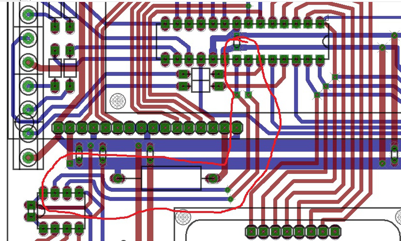

Az lenne a kérdésem, lehetséges olyasmi egy PIC esetében, hogy 16MHz-n egy kimenet ki-, vagy bekapcsolása néha nem hajtódik végre? A jelenség a következő: Van két encoderes léptetőmotor. Az encoderek gyárilag vannak beépítve a motorokba. Ergo, azonos elfordulásra, azonos jelmennyiségű jel jön az encoderekből. A két encoder jelét egy PIC12F1840-es dolgozza fel és továbbítja egy végtelenül leegyszerűsített egyetlen jelként két vezetéken. A probléma az, hogy ha pl: encoderenként kellene kapjak 1000 jelet, akkor az egyiken 940, a másikon 1060 jel keletkezik. Ami arra utal, hogy ami az egyikből hiányzik, azt a másik kapja meg. Az eltérés ahoz kevés, hogy programhiba okozhassa. Ha a feltevésem helytálló, hogyan védhető ez ki? Mellékelem a küldő rutinokat.

Első ránézésre nem tűnik rossznak, lehet valami hazárd jelenséged van. Én megnövelném a kezdő impulzusok közötti időt (lehet kevés az 1 NOP), akár a időzítés rovására. De az is lehet, hogy pont fordítva van (nem tudom a másik PIC-nek milyen az órajele), mire a 8. sorig eljut letelik a másik PIC időzítése, vagy csak nagyon a határon van, és néha hibázik. Nem tudom ott a NOP-nak mi a szerepe, a W-t automatikusan menti az IT, a kiváltó ok törlése is mehet későbbre.
Kaptam olyan infót, hogy a tris regiszter hajlamos elmászkálni. még nem próbáltam ki, de ha így van, az magyarázat lehet. Illetve, még az jutott eszembe, nem lehet áramköri probléma?
A mellékelt képen körberajzoltam a két PIC összeköttetését. Nem itt van probléma? Esetleg kellene közé ellenállás?
Bocsánat, hogy belekotyogok, de egy megszakításban bármilyen várakozás illetlenségnek tűnik, természetes következménye az adatvesztés.
Ha a TRIS elállítódik mi teszi helyre a következő impulzusnál. A gyanú az első impulzus kezelésére terelődik, főleg ha a le/fel számolásnál már nincs probléma. Vagy egyenlőre csak egy irányba mozog, és úgy véti a hibát?

Szia! Ez a 1060 - 940 jel nekem azt mondja, hogy az enkóderek jelfeldolgozásával van gond. (Pl. közel egyidőben jön jel az 1. és 2. enkóderből és ekkor a másik enkóderhez tartozó számlálót lépteted.) A jelvezetékek "tiszta" jeleket adnak a PIC bemenetére? Egy kis RC tag segíthet.
Az encoderek optocsatolókon át kapcsolódnak a PIC-hez. Készítettem egy más fajta átviteli rutint. Ez adott időnként küldi az adatokat, hasonló megoldással, mint az I2C. Ebben az esetben nem keletkezett eltérés, viszont a fogadó oldalon négyszer több megszakítás generálódott. Mivel ezek a megszakítások akkor is mennek, ha épp nem lenne rájuk szükség, többször felborult már a program. Amit leginkább nem értek, mitől átvitelbiztosabb a sok jel. Mint a kevés.
