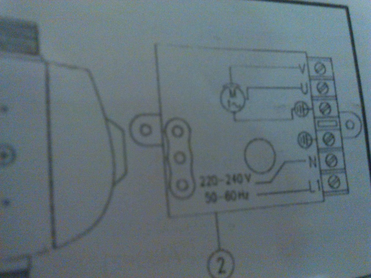

Még hányszor írjam: ne a szivattyúba nézz be, hanem a kábelét a nyomáskapcsoló dobozába kösd be. Ezért írtam, hogy dobj fel egy fotót a nyomáskapcsoló beléről, ahol jól látszik az esetleg bekötési hely ( sorkapocs pl. ).

(#) kaposznyak válasza ferci hozzászólására (») Ápr 6, 2016 /
Leesett. Bocs az értetlenkedésért.
Itt a bekötési rajz:
(#) ferci válasza kaposznyak hozzászólására (») Ápr 6, 2016 /
Na ugye... akkor a felső sorkapocsba kösd be a szivattyút.
A védőföld egyértelmű, a másik kettő pedig tetszés szerint.
Kösz a türelmet!
