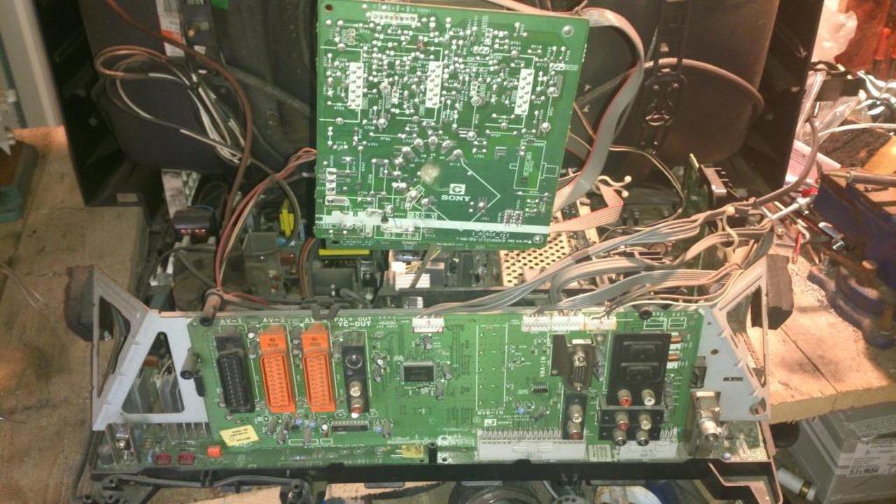

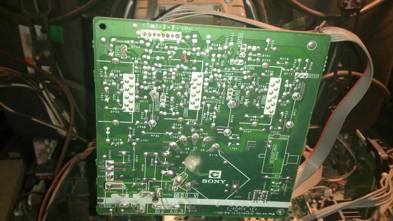

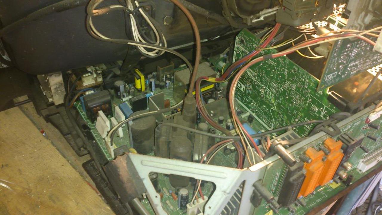

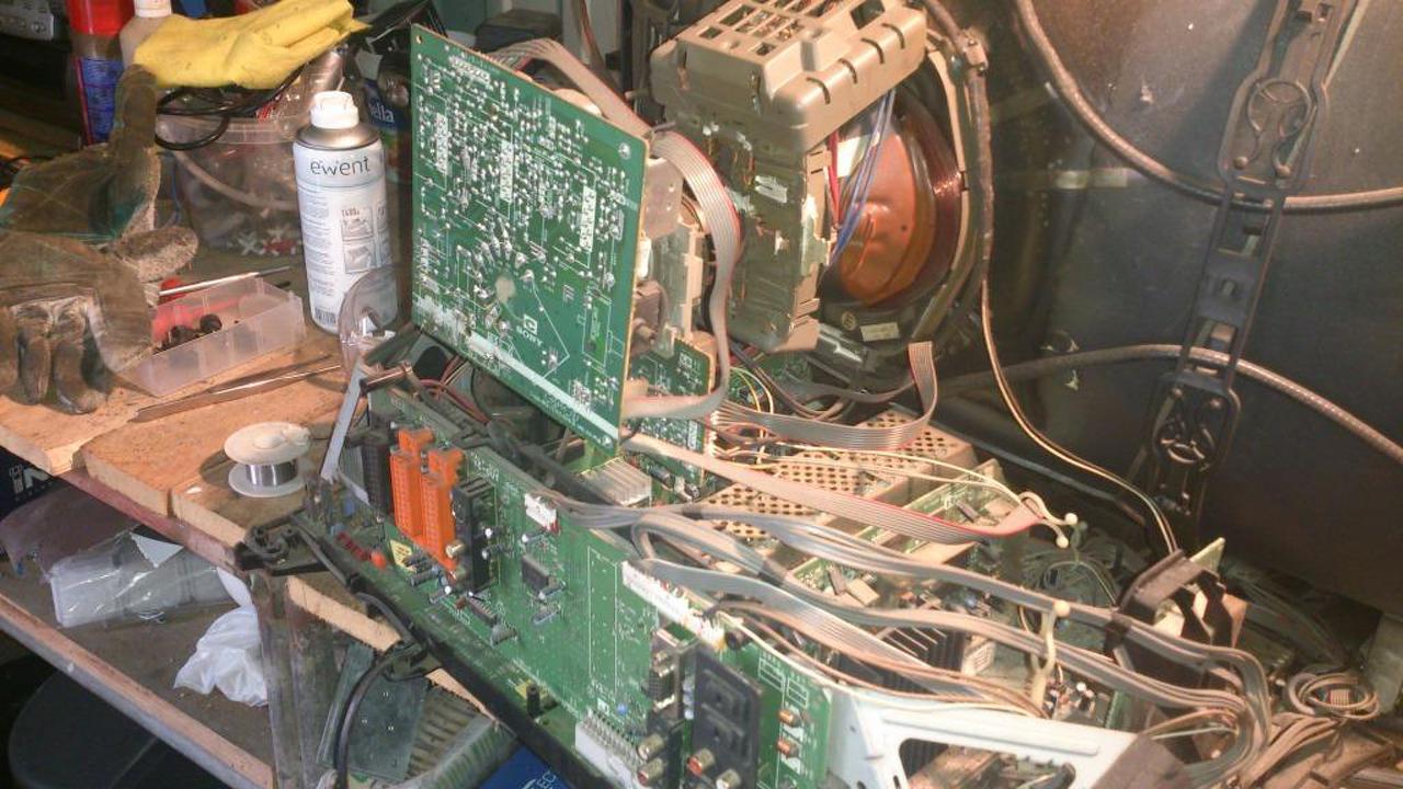

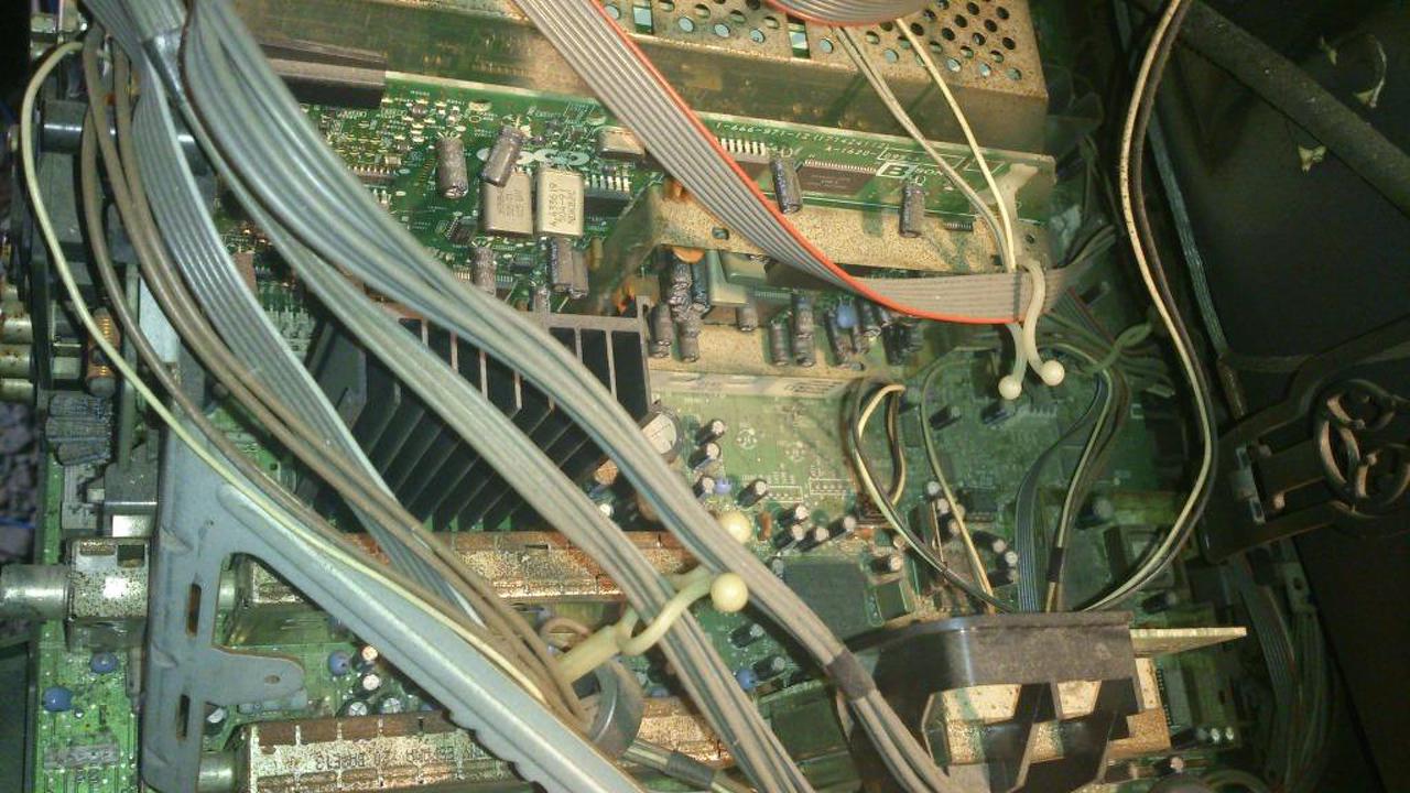

(#) zsolti1985 hozzászólása Ápr 10, 2016 /
Sziasztok! Segítséget szeretnék kérni egy régi crt tv-vel kapcsolatban! Összeugrott a képe. Jobb és bal oldalán fekete sáv van. Csatolok egy pár képet a belsejéről hátha van valakinek ötlete.
(#) kadarist válasza zsolti1985 hozzászólására (») Ápr 10, 2016 /
Ugyanott lesz a gond, mint az előző készüléknél: kelet-nyugat (E-W) korrektor.
(#) zsolti1985 válasza kadarist hozzászólására (») Ápr 10, 2016 /
berajzolnád nekem az egyik képen amire gondolsz.
A hozzászólás módosítva: Ápr 10, 2016
A sortranzisztor körül lévő alkatrészeket ellenőrizd és persze a forrasztásokat.
