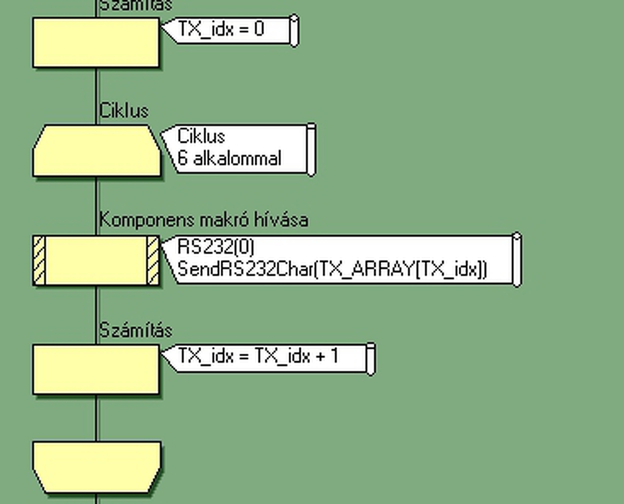

(#) elektroszala hozzászólása Ápr 3, 2016 /
Üdvözletek!
Szeretnék kérni egy kis segítséget:
A csatolt programnak a következőt kellene csinálni:
megszakításból figyeli az uart1-et, ha 0xAA -jön, fogadja az érkező 5 byte-ot, begyüjti az RX_array tömbbe, mikor kész, a választ kiküldi TX-en.
Jelen állapotban, (kizárólag hibakeresés jelleggel) 3x van egymás után adatküldés: az első adatsorban a tömbbe gyűjtött adatokat kellene visszaküldje. Itt a hiba az, hogy a legelső vett byte helyett az utolsót küldi az első és az utolsó helyen is.
A második adatsor, amikor nem tömbből olvasom ki a küldendő értékeket, hanem direkt adom meg minden küldésnél az JÓ.
A harmadik adatsor, ami a sajátkezűleg , programból feltöltött adatokat kellene küldje, az viszont a vett adatokat küldi ki (kivétel az elején látható 0xC8, azt fogalmam nincs, honnan szedi egyáltalán).
csatoltam a C & ASM kódot és képet az adatfolyamról.A z alsó a vett adat. A problémám beírtam a flowcode topicba is, de sajna szerda óta nem jött válasz és tovább kellene lépnem.

(#) don_peter válasza elektroszala hozzászólására (») Ápr 3, 2016 /
Csak hirtelen amit látok.
Nem kellene nővelned a tömb indexét?
  1. void FCM_read_RXbuffer(){...
  2. //  RX_ARRAY[0] = recbyte
  3. FCV_RX_ARRAY[0] = FCV_RECBYTE;
  4. ...}
Kellene valami ami FCV_RX_ARRAY[i++] tömb indexét implementálja.
Mert így minden adat ugyan oda kerül.
ui: közben látom, hogy lejjebb egy feltételben növeled, és vizsgálod..
Jó bonyolult és feleslegesen sok kódot írtál
A hozzászólás módosítva: Ápr 3, 2016
(#) elektroszala válasza don_peter hozzászólására (») Ápr 3, 2016 /
Nem én voltam...
Viccet félretéve, ezért írtam korábban, hogy a Flowcode nem szívbajos a helyfoglalást illetően...
Példaképp csatolok a 6 elemből álló adatsor küldését, ahogy én látom a Flowcode-ban:
Te nem tudod megírni a kódot?
Túl sok a felesleges sallang.
Nem tudom, de szerintem az, hogy az interuptban is függvényeket vagy makrókat hív meg, tök értelmetlen.
Egyszerűen lehetne a vett adatokat közvetlen az interruptban kezelni és leállítani a kommunikációt, ha az nem kell.
Majd a vett értékeket megvizsgálni és visszaküldeni.
A megszakításokat hardveresen kezelni, adatok fogadása, hiba kezelése megvan kb 10sorból.
Aztán egyéb vizsgálat és visszaküldés szintén kb 10sor, a beállítások meg szintén kb 10sor.
Tehát összességében mindennel együtt kb 30sorból meg tudod valósítani, lehet kicsit több, de nem ennyi amennyit ez a program generál.
Simán bele lehet zavarodni.
Amúgy azt kellene ellenőrizned, hogy a fogadott adatok meg egyeznek e azzal amit vársz, ha igen akkor a küldés része rendben van.
Aztán megvizsgálni egy kijelzőn vagy debugból, hogy a vett adat le e tárolódott, ha nem, ezt meg kell vizsgálni miért nem azt tárolódik le, aztán jöhet a visszaküldés,
Véleményem szerint a letárolásnál lehet valami bibi, nem vagy szinkronban.
Hardveresen kezeled a megszakítást?
Hardveresnél érdemes az összes beérkező adat egyből letárolni, feltételek nélkül, mert gyakorlatilag elcsúszik a szinkron, ha késlelteted a lefutást.
