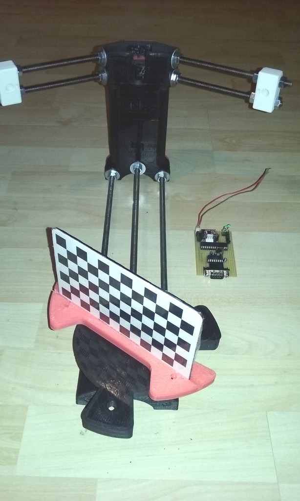

(#) GPeti1977 hozzászólása Ápr 5, 2016 /
Végre készen van a Horus 3D szkenner, még csak úgy sikerült jó szkennelés hogy a kettőből egy lézert használtam.
Minden szép és jó csak egy baj van hogy a generált .ply fájlt még semmivel nem sikerült megnyitni, a meshlab-bal próbálkoztam mert ez való a javításokhoz és további formátumba konvertáláshoz.

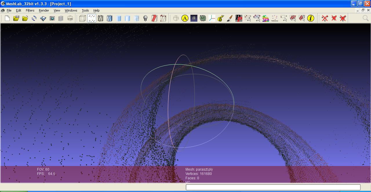

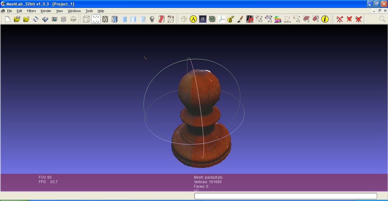

(#) vizor válasza GPeti1977 hozzászólására (») Ápr 6, 2016 /
Nagyon jó a szkenner géped.
Nekem megnyitotta a Meshlab, egy nagyon részletes modell lett az eredmény. Érdemes lesz megépíteni a gépet, ha eljutok odáig. (Azért megírom majd GL-ben is az importot ha lesz időm...)

(#) GPeti1977 válasza GPeti1977 hozzászólására (») Ápr 11, 2016 /
A modell megjelenik de a legfontosabb lépés ez lenne, itt lefagy a meshlab megint:
Filters -> Normals, Curvatures and Orientation -> Compute Normals for Point Sets
Ez köti össze a képpontokat ha ez megvan csak utána lehet elmenteni .stl fájra.
