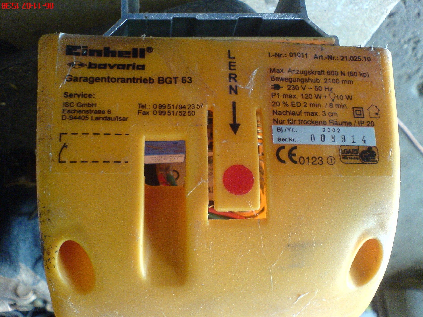

(#) pisti89 hozzászólása Nov 13, 2006 / 1
Sziasztok én átalakítottam egy ilyen garázskaput motor helyére tettem egy relével elllátott trafót és a motort kicseréltem egy busz ablaktörlő motorjára nagyon bika lett+a mechanikát is átalakítottam az eredeti alapján(az eredeti darabokra hullott) a biciklilánc hellyet MZ láncot használtam(9000Ft) és a sin 80*40-es zártszelvény lett-szóval nagyon erős lett(a kapu 80kg+én is ráakaszkodtam+70kg-mal)lazán felhúzott rugó nélkül is.
De sajnos egy évvel később beszart az elektronika végállás nem működik.
tudnátok segíteni hogy használjam fel a benne lévő vevőt egy másikhoz?(kapcsolás,adatlap...stb.)
(#) Frankye válasza pisti89 hozzászólására (») Nov 13, 2006 /
Nem lenne egyszerűbb a végállás-kapcsolókat kicserélni? Nem tudom, mennyire lehet hozzájuk férni, vagy hogy egyáltalán kapcsolók érzékelik-e a végállást, vagy valami áramfelvétel-mérés alapján műxi-e a lekapcsolás, de egy próbát talán megérne...
(#) nyulbul válasza pisti89 hozzászólására (») Nov 13, 2006 /
Szeintem is előbb a végállás kapcsolót kellene megnézni.
A lenti képen a nyákon van egy csatlakozósor melyre rámegy a végállás kapcsolók 2x2 saruja /piros fekete/
Szerintem evvel kellene kezdeni.
Nálam az alsó a fekete felső a piros.

(#) bababoltos hozzászólása Jan 14, 2012 /
Sziasztok van egy bgt 63 garázskapu nyitóm ami nem működik rendesen ,van amikor simán felhúzza az ajtót de van amikor nem csinál semmit ,olyankor egy picit megkoppintom a lánctartó sint és elindul.Tudnátok segíteni
hogy mi lehet a baja? hogyan lehet gyorsabbra állítani mert nagyon nehezen megy fel meg a lámpa is pislog mintha nagy lenne az áramfelvétele.Ha valaki tudna küldeni egy programozási leírást róla megköszönném.
(#) roant válasza Irol68 hozzászólására (») Márc 31, 2012 /
Kedves Irol68!
Nem tudom kaptál-e választ kérdésedre? Sajnos én is ezzel a problémával küzdök. Ha tudsz megoldást kérlek segíts.
Előre is Köszönöm. Üdv.roant
(#) bababoltos válasza roant hozzászólására (») Márc 31, 2012 / 1
Igen sikerült megjavítani a garázskaput,semmi más baja
nem volt csak a szénkefe volt megkopva és hol kapott
áramot hol meg nem.Sok sikert remélem tudtam segíteni
Üdv:Munkácsi Mihály Mezőtúr

(#) kvcsnrbrt hozzászólása Feb 28, 2015 /
Vettem egy BGT 63 típusú kapunyitót. A felszerelés, tanítás megtörtént. A záráskor azonban a zárt állapot elérése után 2 cm-t visszanyitja a kaput. Mi lehet a probléma?
(#) uniman válasza kvcsnrbrt hozzászólására (») Feb 28, 2015 /
A végálláskapcsolókat beállítottad rendesen?
A hozzászólás módosítva: Feb 28, 2015
(#) kvcsnrbrt válasza uniman hozzászólására (») Márc 2, 2015 /
Igen, azt hiszem. A teljesen zárt állapotra, és a teljesen nyitottra állítottam. Amikor tanuló módra kapcsolom a motort, akkor teljesen bezár, és teljesen kinyit. Ha már távvezérlővel irányítom, akkor a nyitásnál is, és a zárásnál is visszaenged ~2 cm-t.
Hogy értetted, hogy "rendesen"?
Mit tudsz javasolni, tanítsam be újra?
Előre is köszi.
