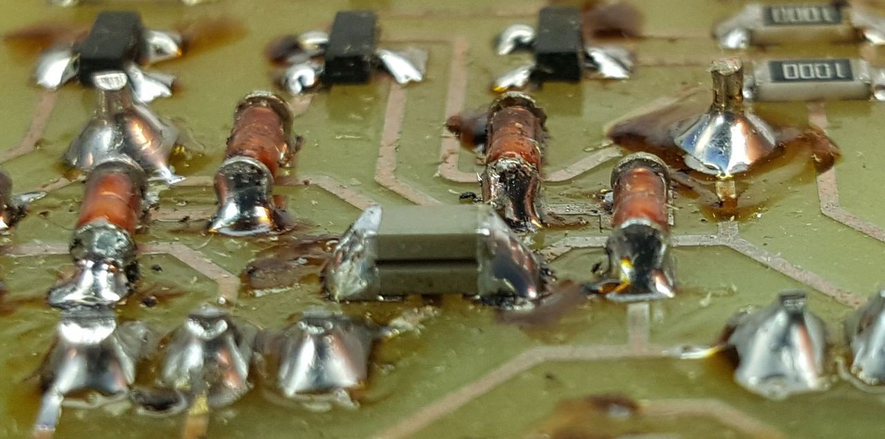

Tervezéskor nem gondoltam egy alkatrész fokozott feszültségigényére, ezért oda is SMD-t tettem. Később rá kellett ébrednem, hogy 22nF/200V nem vásárolható 1206-ban az én látókörömön belül, ezért arra gondoltam 2 db 10n/200V -ot próbálok párhuzamosítani (ez vásárolható). A fotón próbáltam láthatóvá tenni, miként jött ez létre. Elfogadható ez a megoldás? Nem ütközik valamilyen írott vagy íratlan -számomra ismeretlen- elvvel? (A panel még nincs megtisztogatva a gyantamaradékoktól, de most nem is ez a téma.)
Teljesen jó ez a megoldás semmi probléma vele .Ugyan én még a teljesség kedvéért rámérnék egy kapacitás mérővel , hogy valóban meg van e a 20nF , tehát hogy rendesen meg van e a két kondi közt a kapcsolat. Viszont az már más kérdés , hogy 22nF volt eredetileg , és te 2db 10nF tettét bele , és ez csak 20nF . Tehát alámentél az értéknek , de lehet , hogy a kapcsolásba nem olyan helyen van ez ahol számítana az a 2nF .De ezt te tudod, hogy ott az még jó e úgy.

Letisztogattam a házilag készült panelt. A házilagosság nem a rajzolat minőségét jelenti, hanem a panel gyári védőlakkozásának hiányát. Ezen is volt egy a forrasztást segítő lakkréteg, de az a gyantatisztogatáskor eltűnt (előre tervezetten). A rézrétegen van egy nagyon-nagyon lehelet vékony vegyi ón, de ez tényleg olyan jelképes, hogy a későbbi oxidációtól nem fog védeni. Konkrétan átlátszik a rézréteg rajta. Kérdésem, lehetséges-e így, szerelt állapotban lakkozni a rézoldalt. Ez furatlábas alkatrészeket használva nálam szokásos volt eddig is, AKRILAN lakkot használva. Ez jól szigetel, és forrasztható is ha kell. De SMD esetén, a lakkréteg belepne minden, nem csak a rezet és a forrasztást, hanem az alkatrészt is. Van ezzel baj? Szabad ilyet tenni? Vagy létezik más megoldás a panel védelmére?
Szia, Én is így szoktam csinálni, itt Írben sokkal több a pára a sós nedvességlefújuk mindent lakkal, nem okoz semmi gondot. A nedvesség pára, nem megy alá. Ha véletlen visszajön, s megint javítani kell, lúggal lemaratok mindent róla, majd lemosom, s kiszárítom.
Nekem testszik, amit csináltál! A hozzászólás módosítva: Máj 12, 2016
Anno ipari használatra gyártottam egy műszert. Zord körülmények közt működött. Minden panelt 2 réteg Akrilán lakkal fújtam be. Semmi gond nem volt vele. Hangfrekis tartományban működött.
