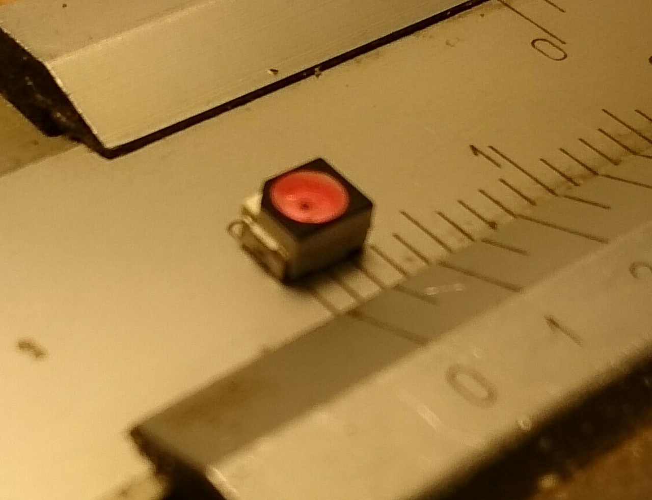

(#) gerleimarci hozzászólása Ápr 13, 2016 /
Milyen tokozású lehet ez az smd led?
Méretei:Hossz:3,5 szél:2.8 mag:2
Esetleg van valakinek hozzá sprint layout makrója?
Előre is köszönöm!
(#) jethro válasza gerleimarci hozzászólására (») Ápr 13, 2016 /
PLCC-2 szerintem.
(#) Sebi válasza sunside hozzászólására (») Ápr 13, 2016 /
Írtam volna, ha tudnám, de nem tudom hova tettem a generátor-vezérlőt, amibe vettem, ráadásul nem is segített a csere...
(#) mikrokapcsolo válasza gerleimarci hozzászólására (») Ápr 13, 2016 /
PLCC2 vagy ismertebben 3528
Köszönöm, már találtam is hozzá makrót.

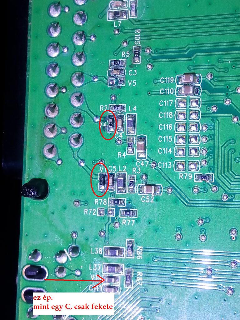

(#) jdani hozzászólása Ápr 16, 2016 /
Hali. Egy TV scart lapján elégett pár V alaktrész.
Olyan mint egy SMD C, csak fekete. Mi az?
(#) rascal válasza jdani hozzászólására (») Ápr 16, 2016 /
Lehet, hogy varisztor. Hogy van bekötve? Ha a csatlakozó egyik lába és a föld közé, akkor van esély rá, hogy az.
(#) jdani válasza rascal hozzászólására (») Ápr 16, 2016 /
Közbe gondoltam én is hogy varistor?..
Találtam hozzá doksit, és az
A remek! Ha megmentette a mögötte lévő alkatrészeket, akkor még jobb!

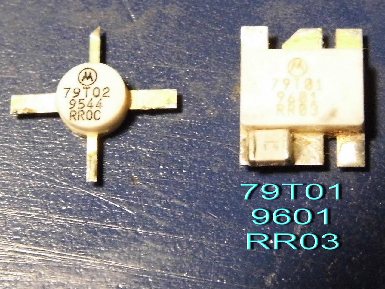

(#) Bendegúz hozzászólása Ápr 18, 2016 /
A mellékelt képen látható 2db gondolom RF tranyó, amiről nem találtam infót.
Ha valaki találkozott vele, vagy ügyesebben keres mint én, legyen kedves dobjon egy linket.

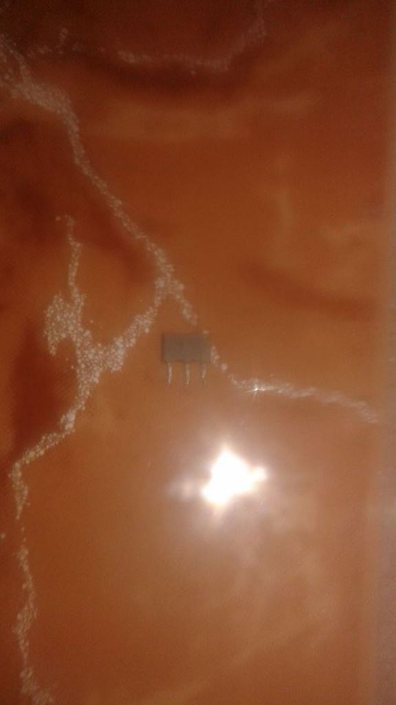

(#) Fakl30 hozzászólása Ápr 19, 2016 /
Sziasztok!A következő alkatrész egy Peugeout Clarion rádiból de sajnos nem tudom mi ez!Tudtok segiteni?köszönöm!
A szám ami rajta van1858QT
(#) Töröcsik Tibor válasza Fakl30 hozzászólására (») Ápr 20, 2016 /
Hali!Szerintem ő lesz az: Bővebben: Link

(#) Chipmunk1960 válasza Bendegúz hozzászólására (») Ápr 20, 2016 /
Szia, Nokia GSM tornyokban voltak hasonló végfok tranyók, de a számára már nem emlékszem.
Ott figyel a penelon de adatot nem találtam róla.
A hozzászólás módosítva: Ápr 20, 2016
(#) Fakl30 hozzászólása Ápr 20, 2016 /
Sziasztok!tudják hogy mi ez!egy autoradioba kellene de sajna nem tudják!a szám ami rajta van: D1858 QT vagy DI1858QT!köszönöm a segítségért!
(#) sunside válasza Fakl30 hozzászólására (») Ápr 20, 2016 /
Szoktad olvasni a fórumot vagy csak Write-Only módban vagy itt?
Kettővel ezelött ott a válasz.
(#) granpa válasza Fakl30 hozzászólására (») Ápr 20, 2016 /
A 'TT' 6:40-es válaszban nem az? Hol helyezkedik el ez az elem a rádióban?

(#) Bendegúz válasza Chipmunk1960 hozzászólására (») Ápr 20, 2016 /
Tokozásról esetleg valami infó? Nem ismerem ezeknek a lábkiosztását.
Pedig finom kis holminak tűnik.
(#) uniman válasza Fakl30 hozzászólására (») Ápr 20, 2016 /
Pontosítsd a "Peugeout Clarion" rádió típusát, meg a tranzisztor pozíciószámát, van ám ezekhez a rádiókhoz kapcsolási rajz is...nem tudtad?
Addig is 2SD1858 tranzisztort szerezzél be helyette...de ezt már írták
De nagy eséllyel valami más gond is lesz ott a rádióban...

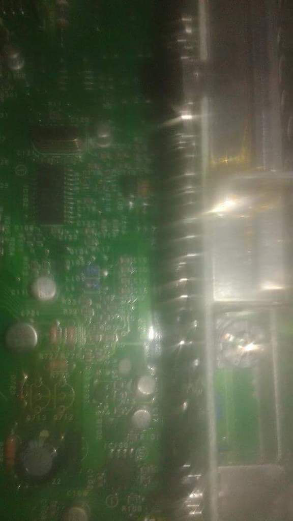

(#) Fakl30 válasza granpa hozzászólására (») Ápr 20, 2016 /
Szia!csinaltam képet!nem kapcsol be és itt látszott hiba!lefotozzam!

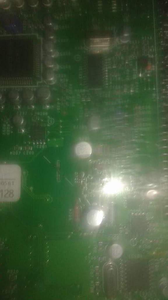

Ebből kb. semmi sem látszik, de már megírták, hogy más hiba is lesz ott. Valamint használj nagybetűket, és írásjeleket (ahol kell), ld. szabályzat!
Ha meglesz a kapcsolási rajz, többet lehet mondani. Addig is a meghajtó után (a tranyók helyén) mérni. Esetleges kimeneti rövid zár (kosz, nyákhiba) ellenőrzése. Ne vakuval fényképezz, nem fog csillogni, használj makro módot.
